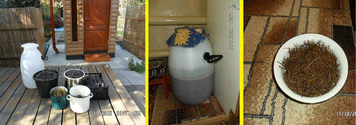

На выходных собрал оставшийся виноград Изабеллу/Лидию, вышло 40 кг. 8 кг убрал в погреб поесть/на компот. Остальной виноград отделил от гребней, передавил руками, и засыпал в ёмкость, добавил сахара и поставил на кухню разбраживаться.
Гребни использую на предложенный Иваном "Эликсир молодости и здоровья из гребней винограда". Пока сделал первую сушку гребней при температуре +120С, сегодня, как указано в рецепте, досушу гребни при температуре +150С.
