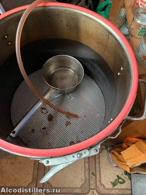

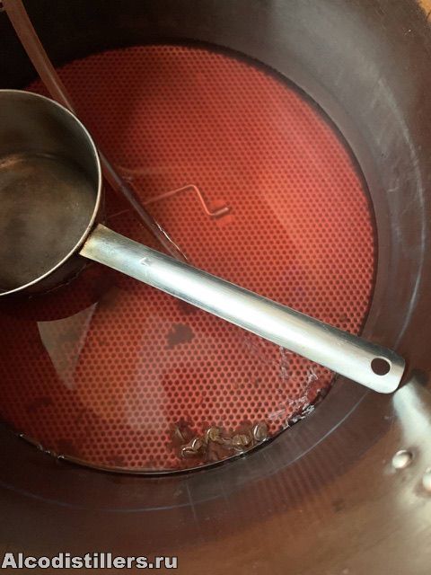

Сегодня тоже выгонял первую бочку(бродилку) чачи,гнал вместе с жмыхом ,не без фальшдна конечно
    size: 83.84Кб type: jpeg
    size: 121.47Кб type: jpeg
2 838
Аркаим, гнал на ТЭНе? Не пригорает?
2 839
Не пригорает?
Так фальшьдно же
2 840
фальшьдно
Ну, все равно, муть всякая просочится...
