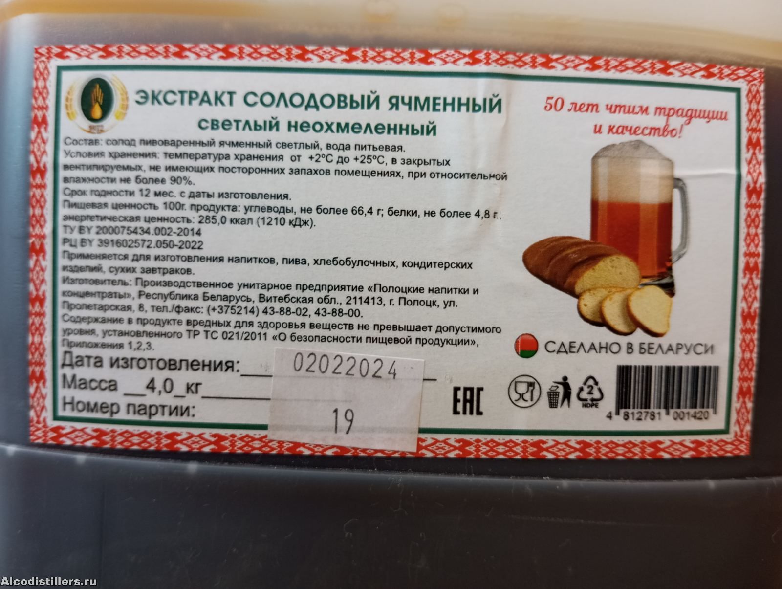

Я использовал вот этот:
Дрожжи SafAle BE-134. Но это то, что под руку подвернулось, я думаю пойдут любые сухие.
В принципе экстракт может быть и поддельным, но произведенный в Белоруссии маловероятно :)
  • 0-02-05-b93e2b8c8f20c2d5a66d0eff5a051eac8f2532a28cdfe044d42f98504cd5dfa0_37663deaac77970.jpg
    size: 221.11Кб type: jpg
