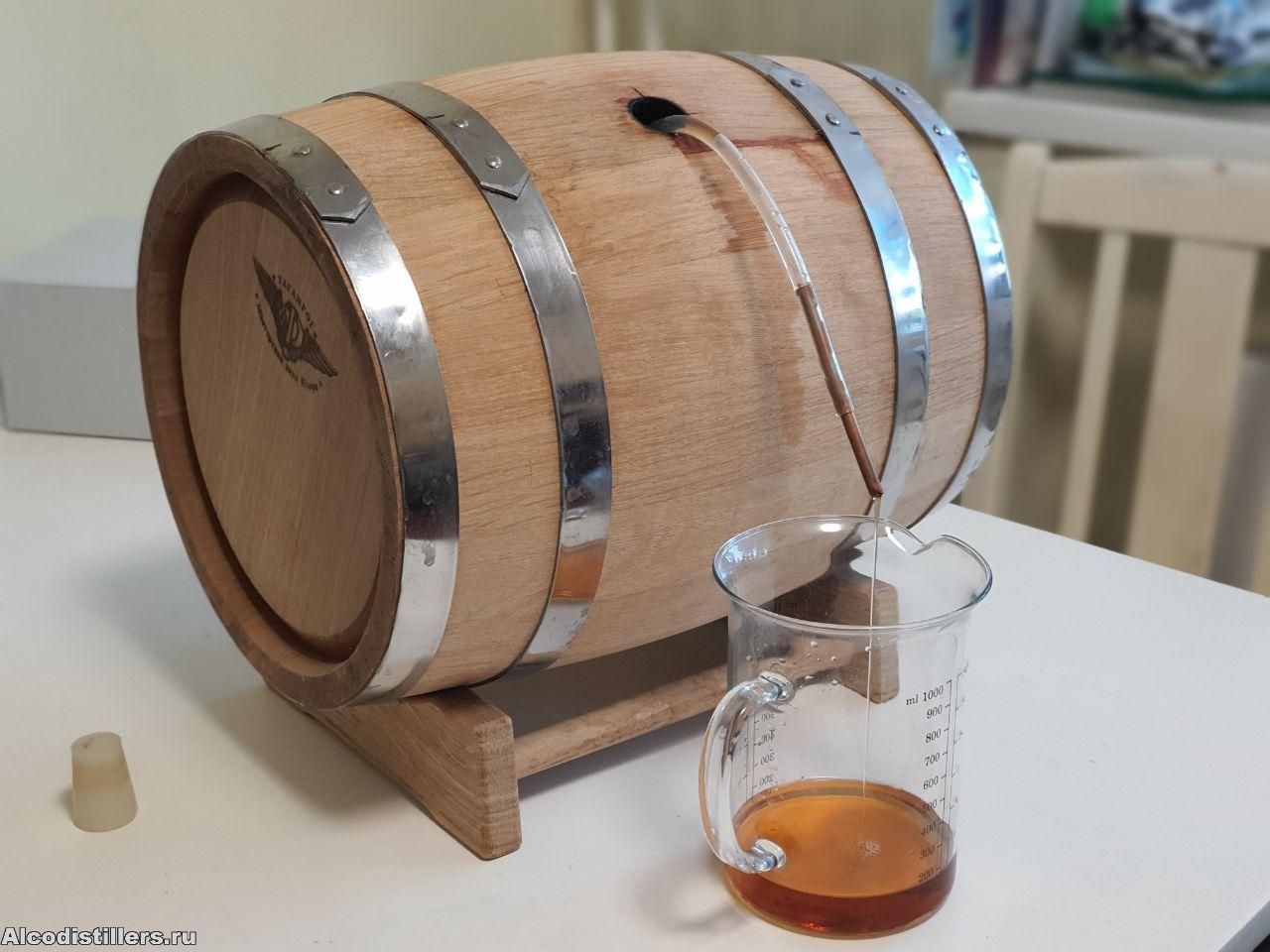

Немножко чачи прошлогодней, выдержка 9 месяцев.

Dood ©:
выдержка 9 месяцев.
Бочка первый раз заливалась? 15 литров? Как вымачивалась?
Цвет зашибись, а как вкус?
44 (2020-10-13 21:27:00 отредактировано Dood)
Re: "Начало" ф 42 - 1700, наклонный деф.
bubble-gum, Да, заливалась первый раз. Вымачивал водой 2 недели. Вода  почти не изменялась кроме первой заливки. Аромат, шикарный, очень вкусно пахнет. На вкус, тут сложнее -  по мне вкус коньячный, но слегка пустой что-ли  -по мне не хватает немного гармонии какой то. Тут причина, что я порядком ободрал при ректификации - старался чтобы лишнее ничего не попало  :. . Где то выкладывал анализ... там чисто :.

Dood ©:
А объем бочки? 15 литров?

Dood ©:
выдержка 9 месяцев
Dood ©:
Странно. Обычно после 9 месяцев первый раз - дуб-дубом!

Аркадий, я тоже также подумал.

Аркадий, Сложно возразить, так как это моя первая бочка, да и в целом, не сильно много опыта в том числе пока особо не с чем сравнивать ....пахнет дубом да, на вкус не сказал бы что выпирает дуб. Ну да и слил я просто человека угостить  дальше стоять будет.
bubble-gum, да  объем 15 литров
avk676 ©:
Бочки Михайлевские.
У него дуб вроде честно выдержанный.
2 недели вымачивания - это его рекомендация. Потом можно лить всё.
Но я месяц вымачивал, вода тоже не менялась, ну первые разы совсем немножко.

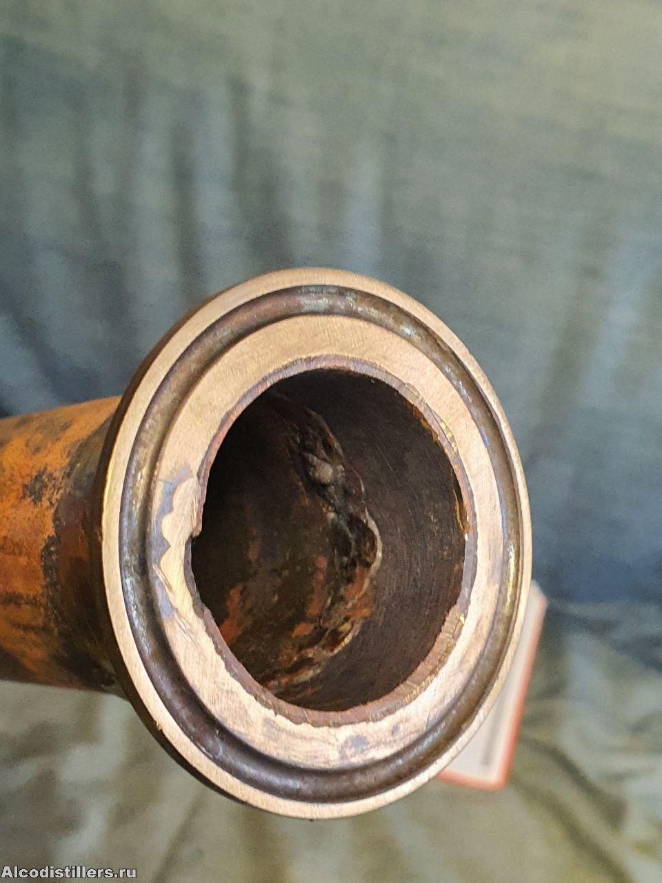

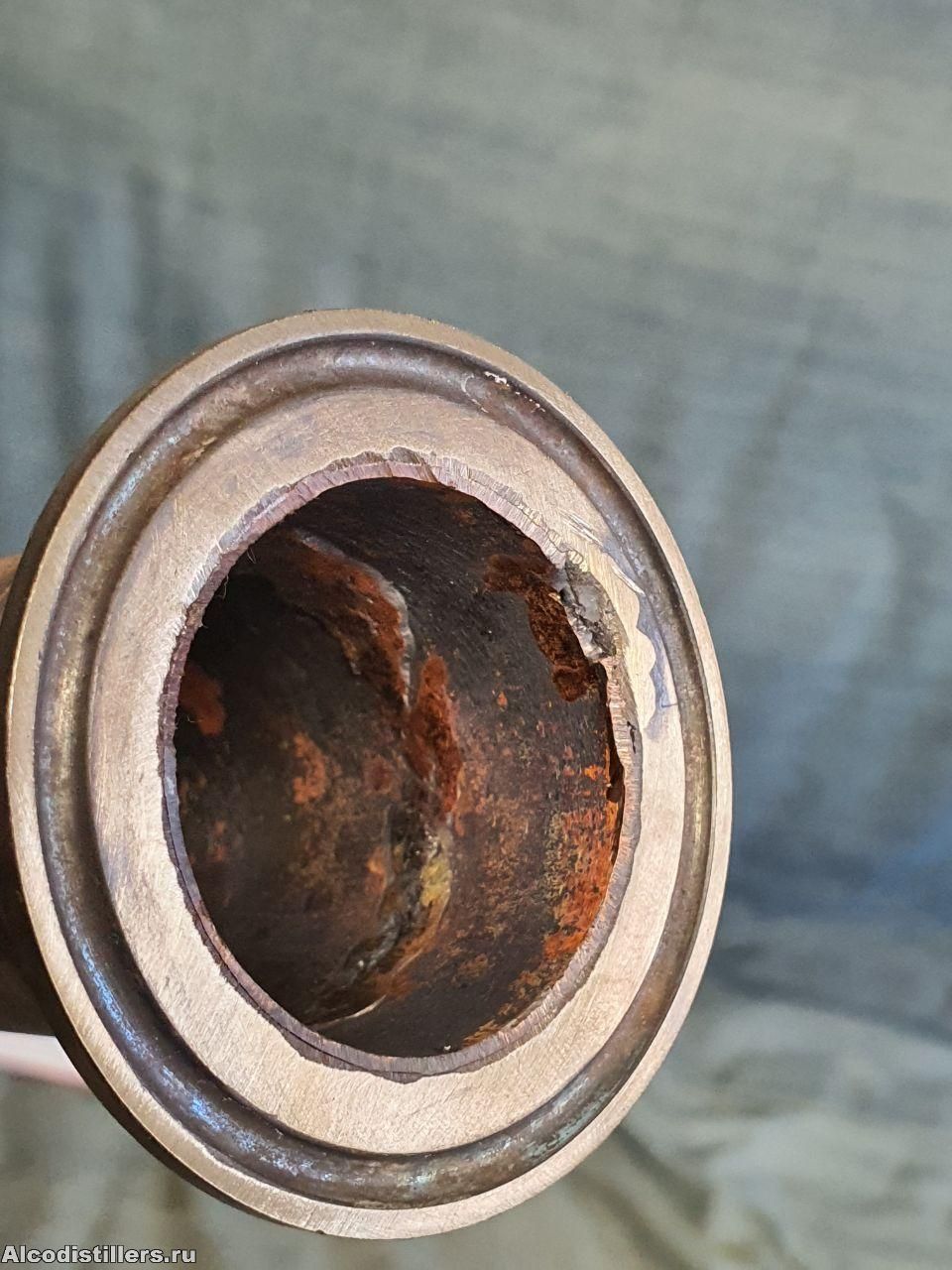

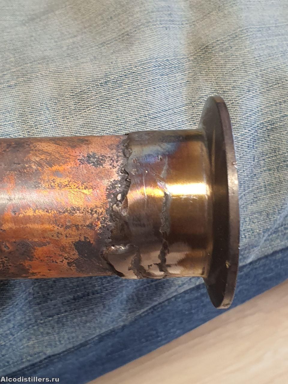

Немного об  "упертости".
При сборке колонны, по неопытности своей (как я думал) не смог нормально припаять один из клампов колонны, нижний .
То, есть кламп встал, но немного шевелился - не затек припой под него.
Прошло пару лет. Все это разумеется разболталось. Решил доделать этот момент. Подготовился, купил ортофософрную кислоту, буру, пруток.
Чищу окислы наждачкой, обрабатываю кислотой, пытаюсь залудить - медь норм, кламп ни в какую. Припой использовал твердый с серебряной составляющей (маленькой 3% кажется)  Так раза три четыре... нагревал на газовой комфорке, и добавлял горелкой.
После примерно пары дней мучений *WALL*  *WALL* , обратился к местному умельцу. Обстоятельно рассказал свои действия и результат, попросил помочь.
Что же выяснилось? Что это особенность китайского клампа. Покупал его из Владивостока с остальными, когда собирал колонну . Один из 5-6 клампов не только не магнитится, но и не паяется.
Выяснилось, что диаметр отверстия :) на 0,4 мм меньше диаметра трубы (не стандартный). Мастер расточил на станке, пытался спаять своей горелкой и у него не получилось, обрезал кусочек трубы, на который приваривал кламп, лекго приварил на свою нержу.
В итоге промучавшись  4 часа, умелец ее приварил :.) .
На днях буду проверять что получилось. В крайнем случае обрежу, и возьму другой кламп...

Dood, у меня тоже один такой кламп попался, нивкакую не хотел паяться. Правда, я мягким припоем паял.
56
Danil, Мягкий с нее просто скатывается. Твердый иногда как будто размазыватеся (местами)
57
Dood ©:
Тоже такие клампы купил, в итоге тоже варил аргоном, не бурой не кислотой не мог залудить, пруток такойже
Рк 42 1700 3кв
58
Ох уж эти китайские клампы... Приварил электродом к советской пищевой трубе нержавейке ( с молокозавода) электрод тоже хороший, нержавейка. Оставил на улице эту царгу  через время кламп и шов покрылись ржавчиной. Рядом лежал тройник, сваренный из обрезков трубы и тем же электродом- нет ржавчины. Голову РК варил, использовал тот же кламп и ту же трубу. Снаружи была изолирована утеплителем, нет ржавчины. Переделывал, резал, глянул внутри- блестит. Со спиртом не реагирует.
По поводу сварки меди и клампа. Варил не сам, умельцу отдавал.  Он говорит, что пока сильно не перегрел кламп, латунью ещё можно было паять. Потом образуется  какие то окислы, затрудняют пайку. Так качественно и не запаял, свищ был,  но так соединение было плотным, крепким, хорошо зачистил, с самопальным флюсом умудрился залить пищевыми оловом свищ и кромку меди.

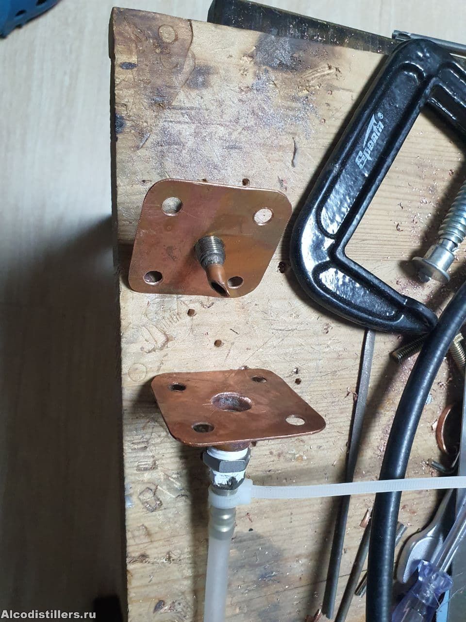

Глядя на коллег (отдельное спасибо уважаемому Alx bch и всем, кто выкладывает свои опыты) из подручных материалов:пара американок из нержы, трубка на 15, кусок разогнутой 42 трубы, и разбитого мерного цилиндра на 50 ml и остатков силиконового коврика) , получился диоптр для контроля отбора.
Немного допилю визуально :)

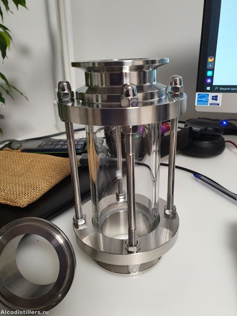

Из новостей пришел диоптр из поднебесной на мою трубу 45 мм диаметром (если будет выбор делайте 51 или 38:)) выбор больше и дешевле).

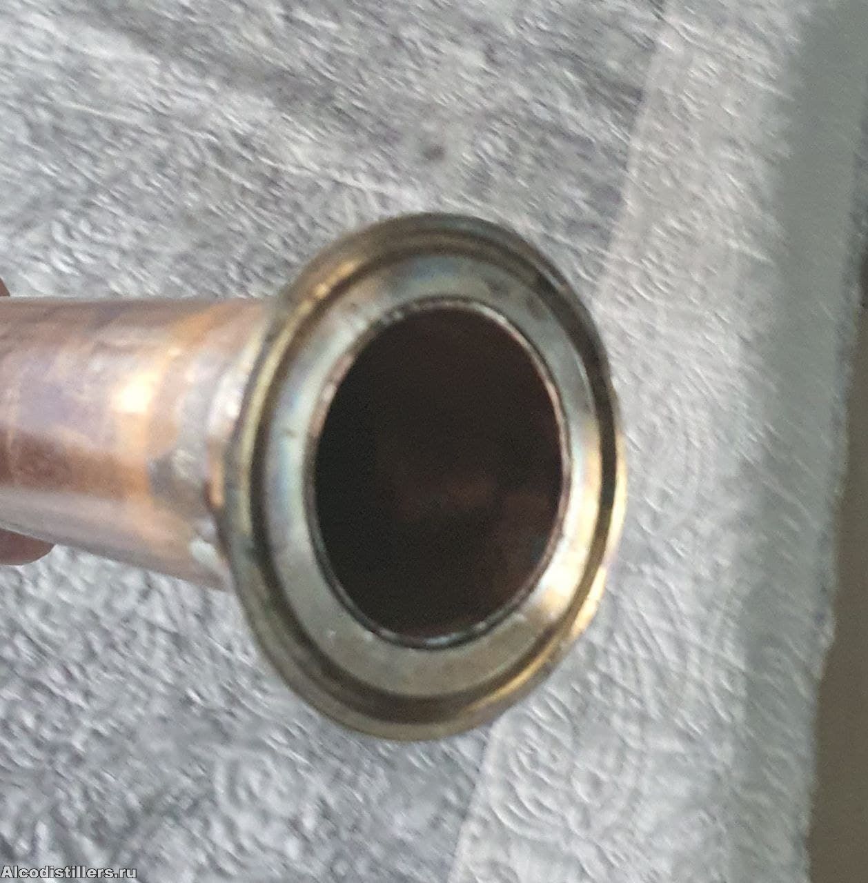

Дошли руки переделать "злосчастный кламп". Отрезал, что приварил мастер, так как через щербину-скол на клампе сочился сс. Припаял новый, хоть и не проверял пока

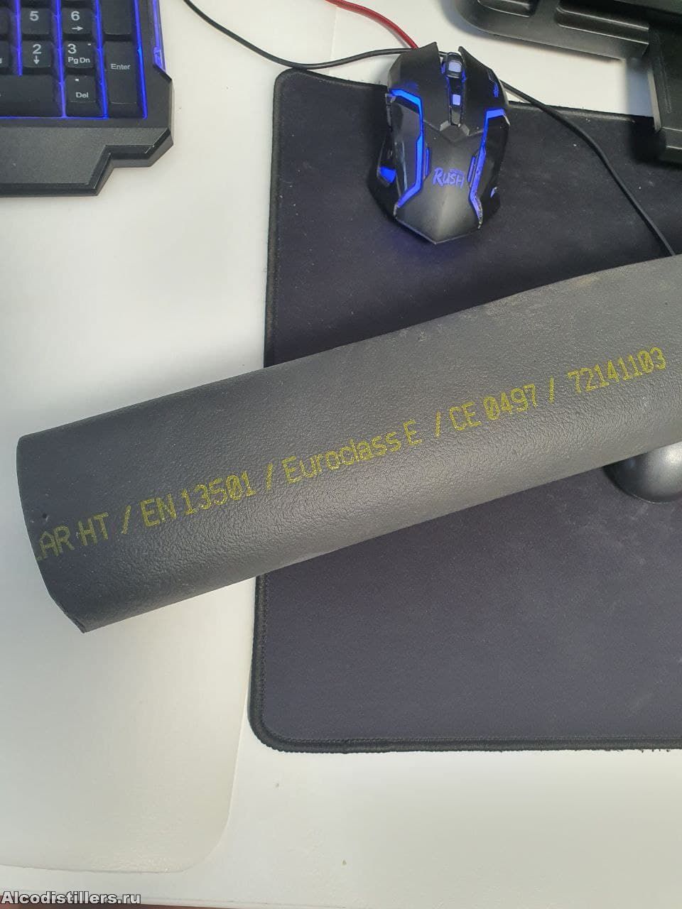

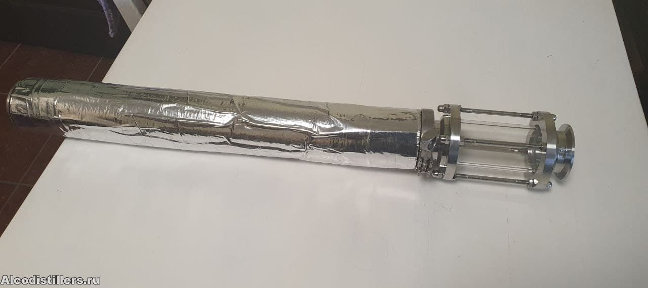

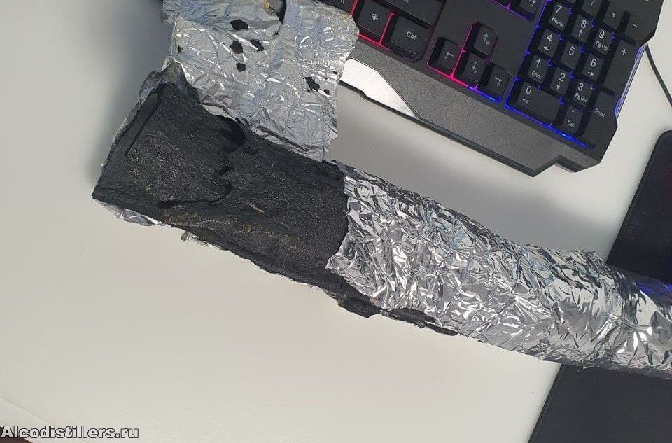

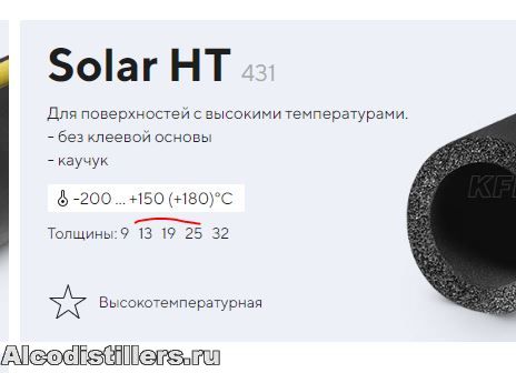

Из заметок:  Утеплитель на метровой царге нержавейки (который выше с диоптром) - просто вспененый полиуретан (или какой то пластик) - обычный утеплитель для труб - держит уже три года без проблем- использую при дистиляции.
Такой же утеплитель на медной трубе - сплавился (скукожился) при одном из первых опытов поиска жирных кислот в прошлую ректификацию.
Взамен купил трубу K-flex ht solar, перед этим намотал жгут джутовый (тонкий правда, в один слой), и ... k-flex  возле куба тоже скукожился - чем я был удивлен - t была на среднем датчике  до 95 градусов (примерно 75 см от куба).
Вряд ли же температура сразу после куба могла быть больше 100? Может быть как раз из-за того, что из-за подтекания намотка намокла и химически что-то произошло?
Тут видно что "правильная" изоляция  - solar HT
а тут что осталось после ректификации
