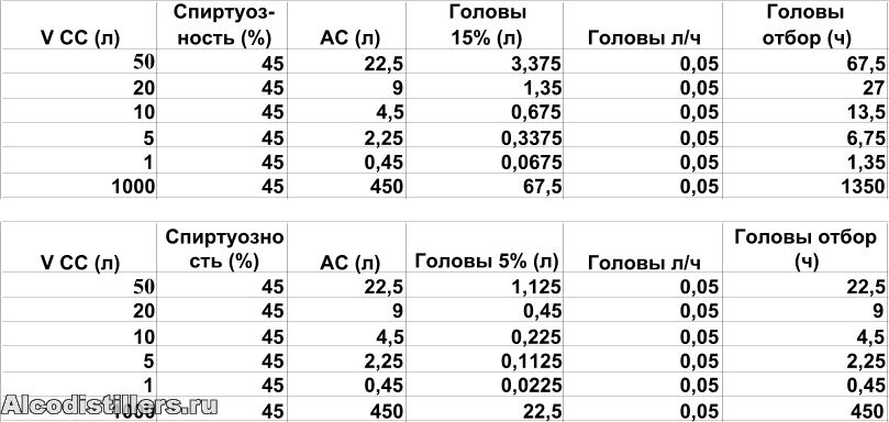

Это просто информация к размышлению. Никого ни к чему не обязываю. Не заставляю следовать своему примеру (в 50-раз повторяю). Обвиняете меня в "темности", в незнании, в искривлении научной реальности - приведите свои цифры, данные, цитаты, ссылки... Я чуть ни с первого поста на этом форуме почему-то сталкиваюсь с ненаучным, ничем не подтвержденным упорством. Если я неправ - всегда готов это признать, но для этого должны быть доказательства. Пока я (конкретно в этой теме) не встретил ничего, что было бы ответом на мои вопросы.
Элементарно никто не ответил на пост, в котором я выложил табличку с расчетом времени отбора голов, по предложенным мне "правильным" данным. Никто не согласился с такими расчетами, но и никто не опроверг. А ведь данные ваши, и время отбора должно быть такое.![]()

Прямо четко вписывается в расчетное время 5% голов, если в табличке 45% поменять на 40%
Но ведь не все по 10л перегоняют. Читаю у всех 20+, а на фруктах голов и 15% не грех. Так вот по расчету получается 20л СС, 8л АС, 1,2л голов при скорости 0,05л/ч = СУТКИ
