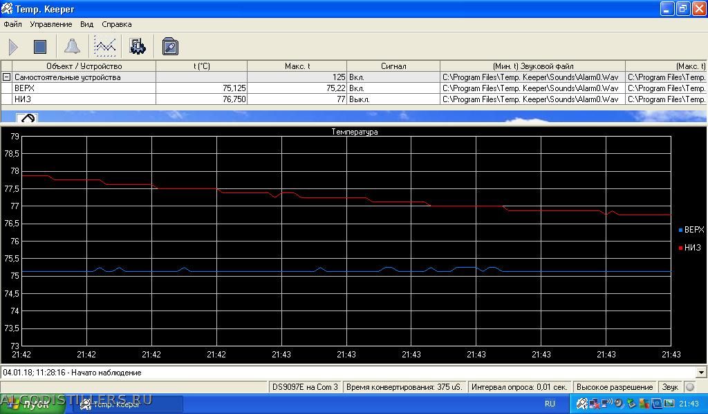

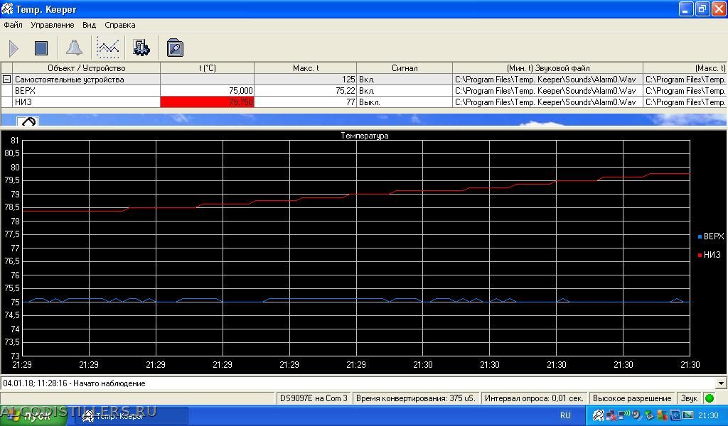

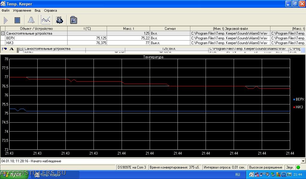

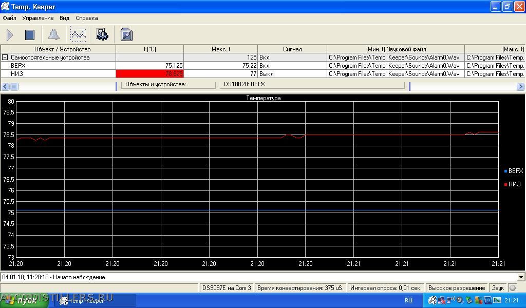

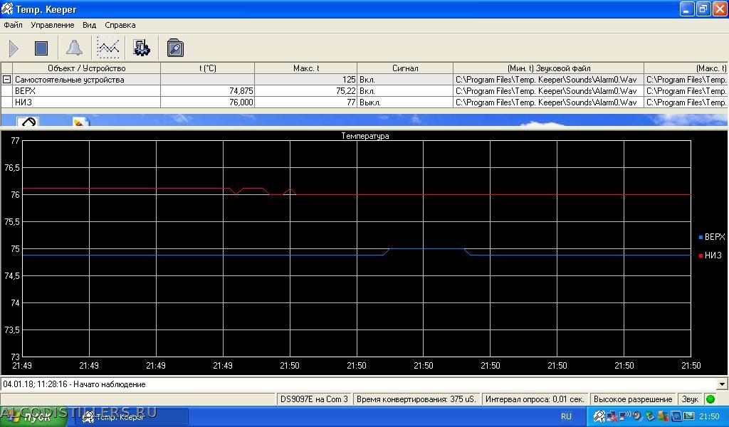

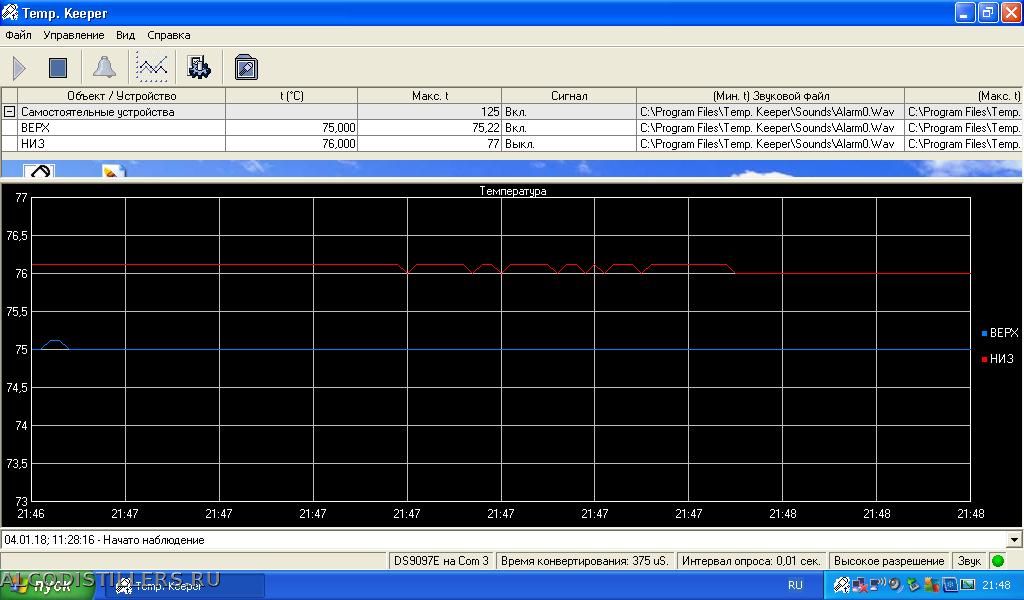

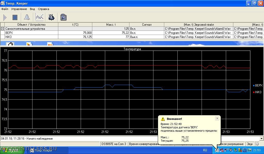

На головах клапан не нужен, на теле не нужен, а "отжим" спирта при подходе хвоста займёт максимум 30 минут в ручном режиме. Вот, с последней ректификации:
Первый скрин - конец расчётного тела. Как видим пар стабилен, температура на 2\3 растёт неумолимо, но часть насадки около 30 см между верхом и 2\3 продолжает работать. Идёт отжим.
Второй скрин - добавил нагрев на 2 вольта, 2\3 ползёт ещё выше, а пар понижается.
Третий и четвёртый скрин - уменьшил отбор, температура на 2\3 стала падать, а по пару, после нескольких скачков, пришла на спиртовую полку
Пятый скрин - снизил напряжение на 5 вольт, отбор около 350 мл\час. 2\3 продолжает падать, пар упал ниже спиртовой полки.
Шестой скрин - открываю отбор на полную и сливаю всё что есть в стакане отбора.
Пока не наступит как на седьмом скрине. На этом отжатие прекращаю.
И всего-то 30 минут удовольствия от работы с колонной, ИБО всё остальное время она вмешательства, практически, не требует.  :)
