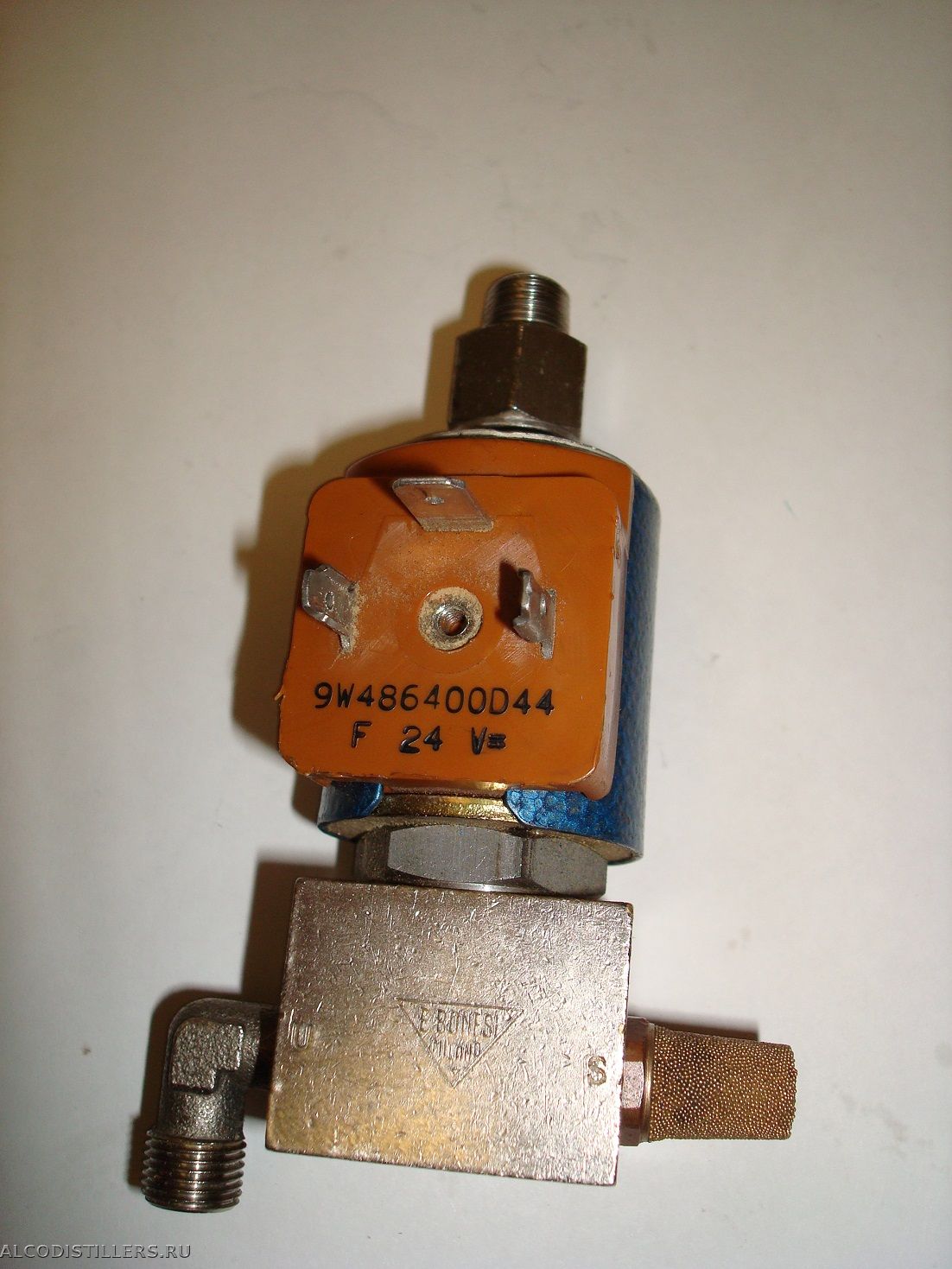

273 (2018-06-01 18:06:23 отредактировано Дэн)
Re: Клапан отбора для ректификационной колонны
Уважаемые форумчане, подскажите это подходящий вариант?
клапан с какого то пневматического оборудования, нормально открытый
простой как три копейки но сделан аккуратно и что радует а Швейцарии)
не нравится то что на 24 вольта постоянки, скажите можно переделать на 220?
    size: 484.53Кб type: jpg
    size: 418.37Кб type: jpg
    size: 341.83Кб type: jpg
    size: 253.82Кб type: jpg
274
Дэн ©:
блок питания на 24 в. ключ на полевом транзисторе и все.24 вольта более безопасно чем 220. не уверен что катушку можно перемотать.
275
geha69 ©:
ключ- это твердотельное реле? куда его лучше ставить в цепь катушки или самого блока питания?
А вообще как по мне, чем проще - тем надежнее, это я про 220.  У меня были мысли не перематывать, а подобрать другую катушку, будет ли работать этот клапан с катушкой на 220 переменного тока?
276
Дэн, попробуй сперва 12 вольт подцепить на пару ампер, может и перематывать ничего не нужно.
277
да точно.у меня на 12 вольт клапан от 7 вольт уверенно срабатывает.
278
Не, не получиться. Оно может и сработает вначале, а под нагрузкой не удержит. Я с 12v пробовал, типа вольт 10 на него чтоб меньше грелось, нифига!
279
Gerundey, на удержание нужно меньше чем на открытие. У меня 12 вольтовый от 6 срабатывает. Сейчас через автомобильную лампочку 5вт последовательно подключил на 12в, срабатывает уверенно и не греется.
280
Danil, Когда пробовал тоже все вроде срабатывало. А когда поставил на колонну, то как всегда в самый подходящий момент, он начал жужжать и открываться. Короче мое дело предупредить  *STOP*
