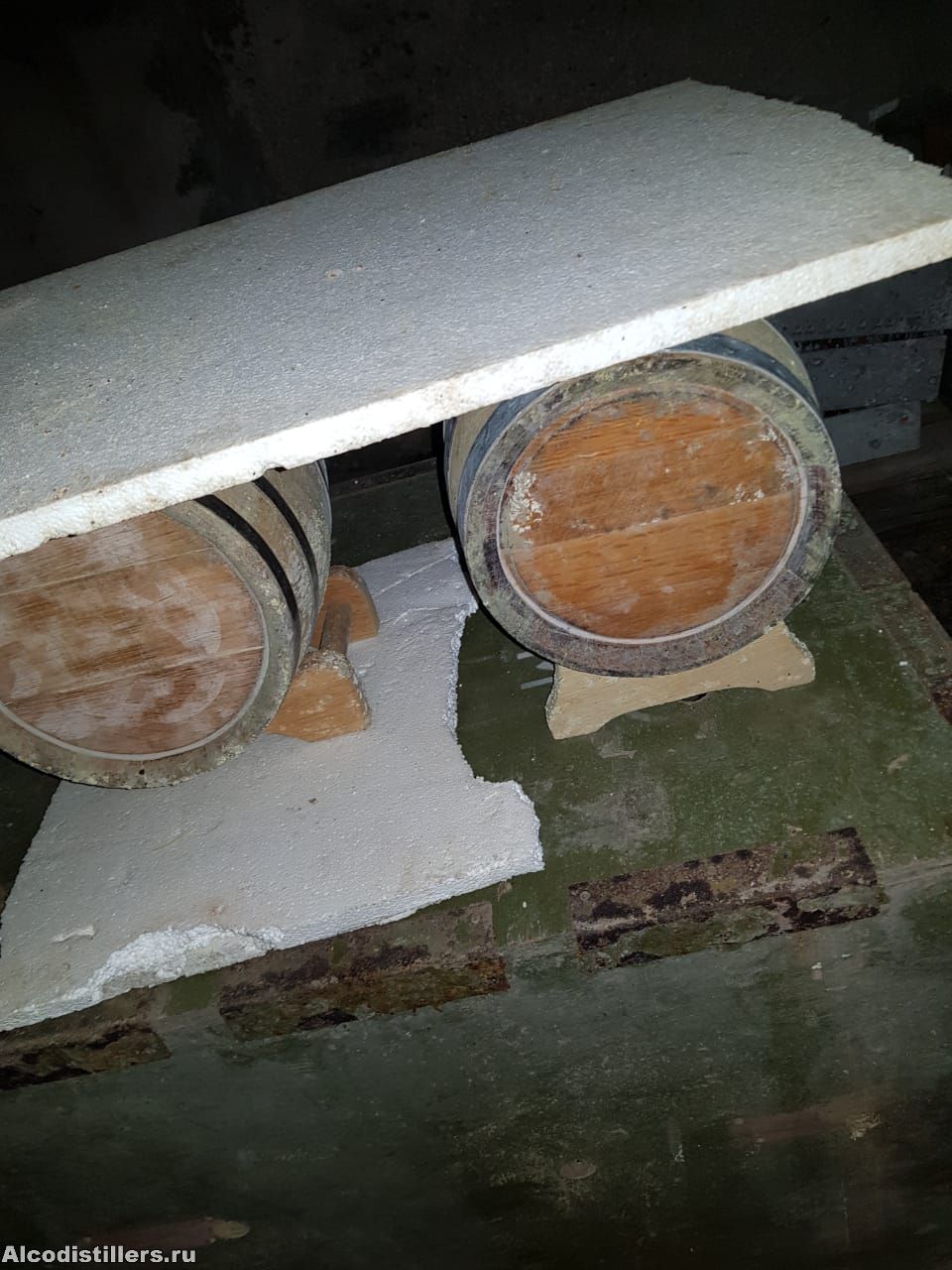

Оставил я в мае в подвале 2 боченка по 5 литров с заливкой 17% дистиллятом на год, пока в море.
Подвал сухой, вентиляция естественная.

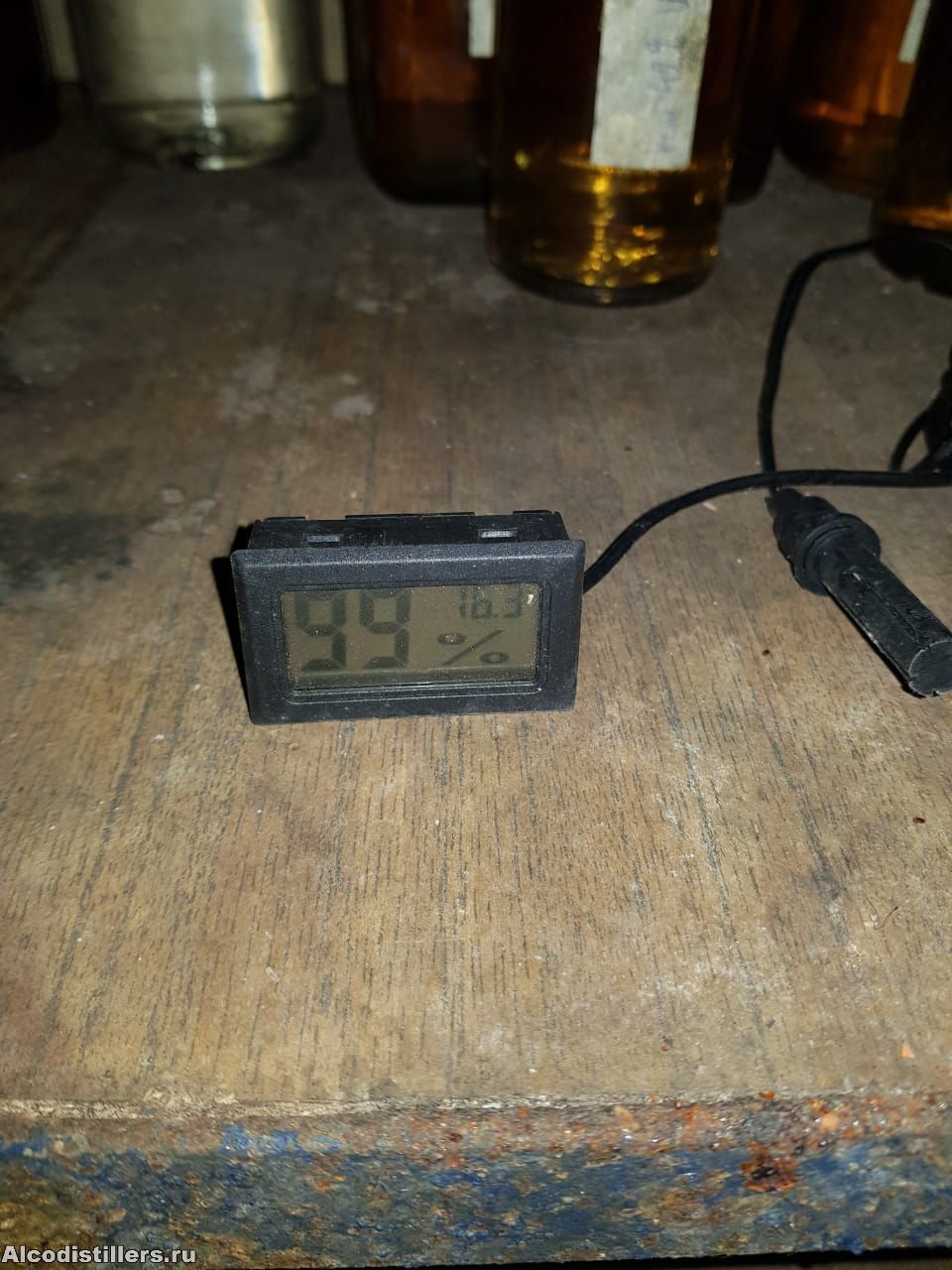

Но влажность внутри высокая, более 100%
Сын сфотал боченки, видна плесень местами пошла.
В основном по вощеным торцам.
Может пусть домой занести, на балконе поставить, или уже поздно?
Подвал по приезду буду пробовать вентилировать принудительно, может получится понизить влажность.
Ну а счас что с бочками делать?

bubble-gum, чистить щеткой бочки, перемещать в менее влажное место. Но с грибком потом еще придется побороться, хотя легкая прожарка все убьет. Проветривание нужно, я про это много раз говорил, иначе плесень появляется очень быстро. Пускай в дом внесет и посушит, потом почистит на сухую, потом обернет в старые махровые полотенца и положит на балконе в картонной коробке. Но плесень один хрен будет пока не прожаришь.

В принципе я с ними мысленно уже распрощался, дома буду только весной, сыну конечно скажу чтоб занес и почистил.. наверное железной щеткой?
Я же их с торцов завощил, т.е. воск выковыривать надо?
А что может произойти с дистиллятом внутри? И с внутренней поверхностью бочки?
По бочкам не скажу не специалист.А по поводу вентиляции могу,сам только сделал.Сделал себе погреб 2х2х2 с ест.вентиляцией,через 10 дней на бочках обнаружил зародыши плесени,как у тебя на фото,вокруг заливных отверстий.Пришлось потратиться на принудительную вентиляцию,и утепление пола.Все в погребе влажность 70+- 3%. Плесени нет,уже 2 мес. всё сухо. Если потребуется мой опыт, поделюсь.
bubble-gum, просто одежной щеткой когда обсохнет. Ничего больше не нужно делать, насквозь грибок не пройдет. А зимой до весны можно обратно будет вернуть. Но если на балконе плюсовая температура, можно и на нем оставить.
Вроде бывает. Это же количество грамм воды в кубометре воздуха что то там бла бла бла..
Ну а что с дисьиллятом может случиться в моем случае?

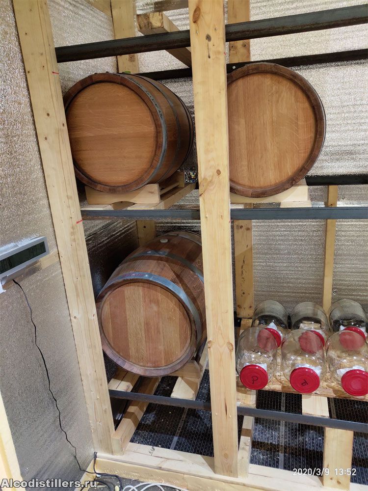

Caddie, у меня подвал под гаражем, на всю площадь 4x6 метров, разбит на 3 секции. Позже попытаюсь накидать эскиз
Насколько я помню из школьной программы, при 100% относительной влажности вода перестает испаряться. Больше не бывает.
Есть еще абсолютная влажность, это как раз то, о чем ты говоришь. Но, она не в процентах измеряется, а г/м³.
