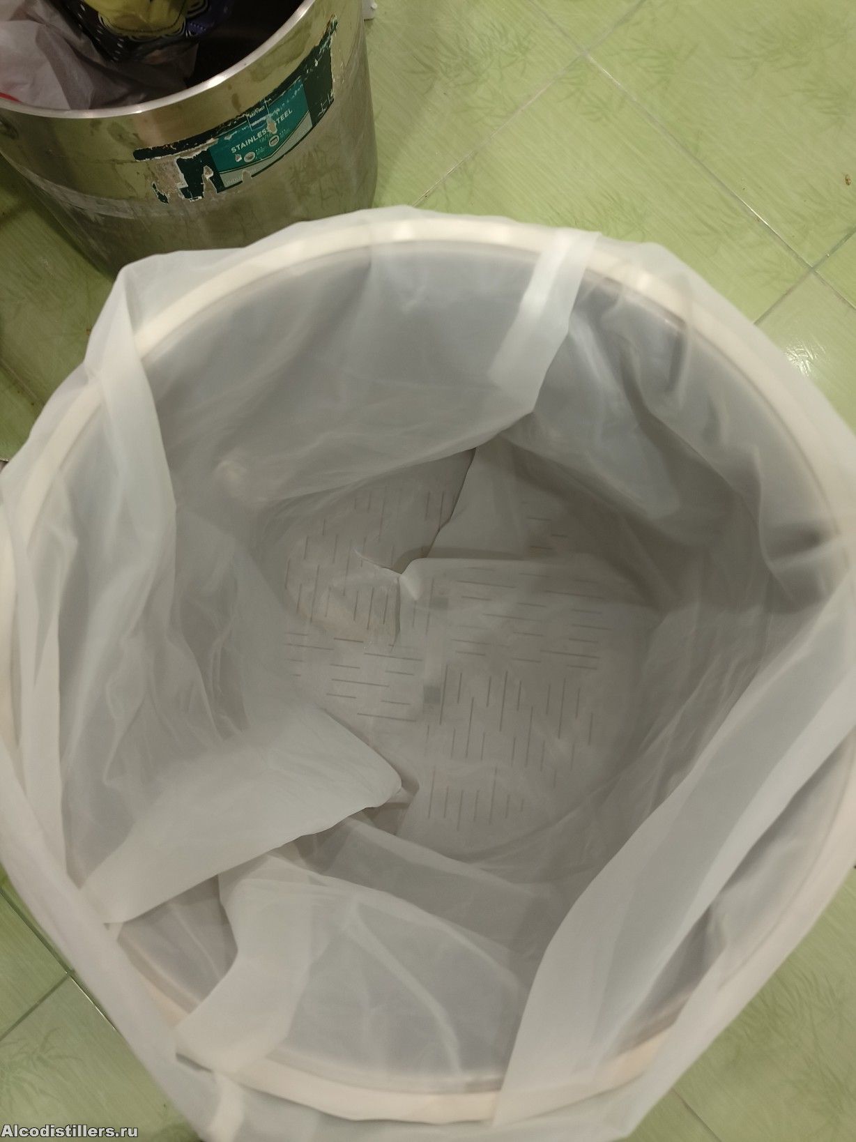

Будет сделано! Перегон будет на тэне 6 кВт, о результате наличия или отсутсвия пригара сообщу. Добавлю воды 8 литров к этим 27 литрам браги для надежности.

1 044 (2024-12-14 15:53:16 отредактировано Олеган)
По мощи до 2 кило согласен.
Там просто каждая спираль по 2 кВт. Фальшдно тоже будет, мешок полностью в воде будет плавать. Завтра доложу результат. За идею спасибо, я сначала воды налью и включу тэн после брагу внесу.
Осторожнее, мешок может всплыть и забить выходное отверстие. @=
1 046
Александр Золотарев ©:
Он будет в низу увеличителя куба зафиксирован.

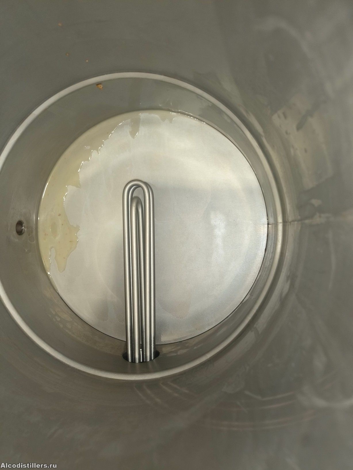

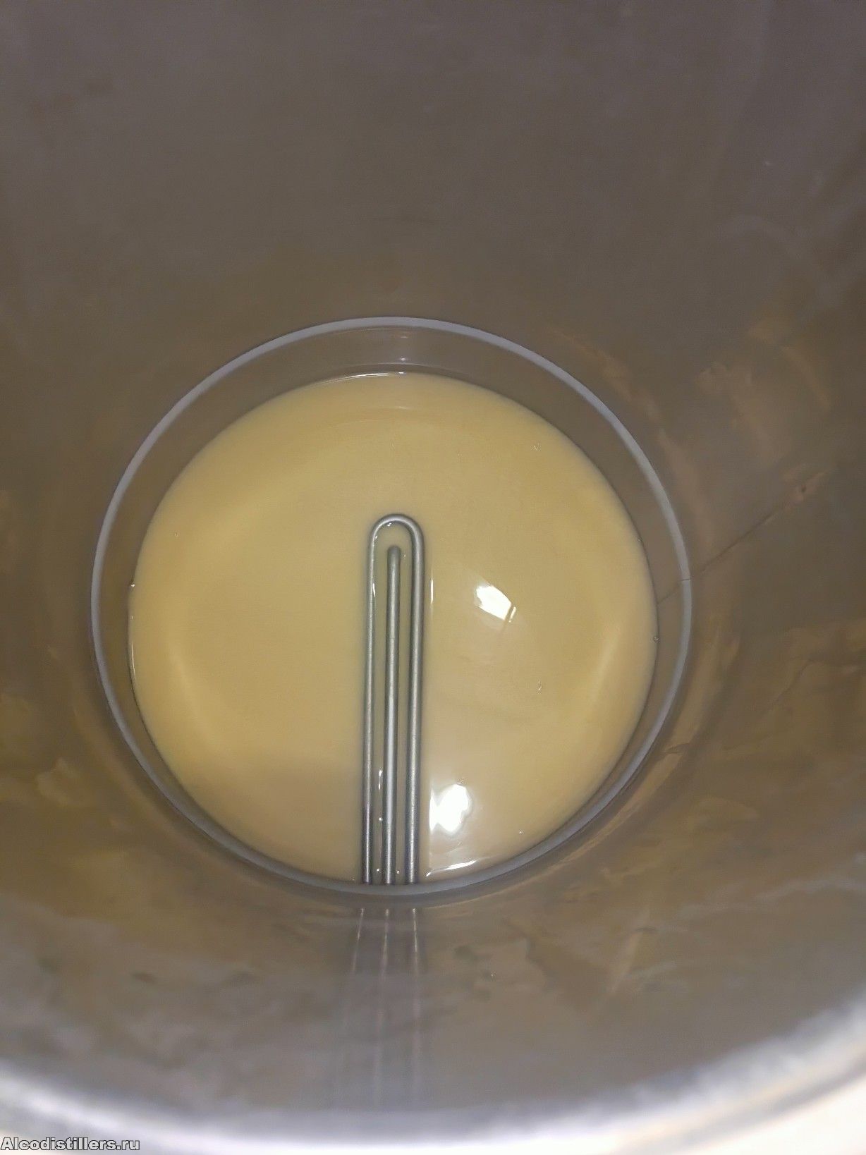

1 047 (2024-12-15 18:29:24 отредактировано Олеган)
Всё идеально, ничего не пригорело. На 4 кВт набор температуры был скучным, на 6 кВт в разы веселее. Сам затор 24 литра, литров 10 воды добавил. В общем рабочий вариант. Да шумело снизу под фальш дном кипело. Всё норм, просто отлично! Весь процесс до 99.5 градусов в кубе занял 1.5 часа.

Олеган, ТЭН достал, посмотрел? Хотя, если горелым не пахло, то небольшой чёрный налёт - фигня.
1 049 (2024-12-15 18:32:38 отредактировано Олеган)
Maxus ©:
Выше фотки выложил, вроде открываются или ошибка? Тэны идеальные, как новые....

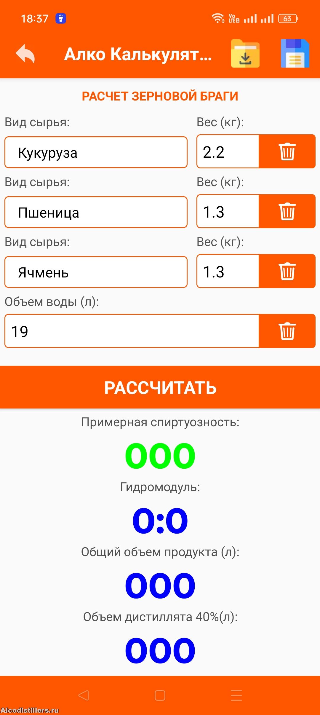

1 051 (2024-12-15 18:38:56 отредактировано Олеган)
Ну так что вышло то в итоге?
Какой СС, сколько, из чего..
Если не врет ареометр то 1.8 литров АС....
Вот всё на скрине. Только вместо ячменя солод ячменный... Норм результат или как вообще? Я впервые просто зерно гнал.
    size: 380.26Кб type: jpg

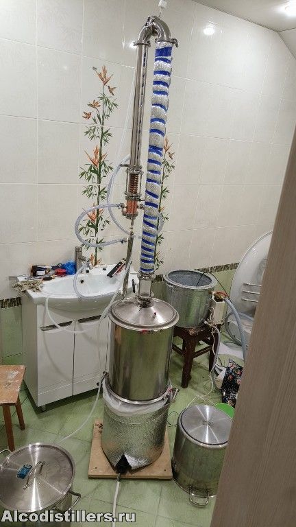

1 055 (2024-12-15 19:25:15 отредактировано Иваныч)
Это дистиллятор с высокой царгой? Или я чего-то не вижу?
1 056
Иваныч ©:
Да, метровая, чтобы после револьверного холодильника ещё парочку прицепить, 6 кВт утилизировать. И то на грани полного напора воды всё работало.

Олеган ©:
Какая крепость СС в итоге. Царга утеплено по фото, я специально сделал медную без утепления 1м. Перегонял сегодня мелассу на ром до воды, до 98* по верхнем датчику, крепость в итоге 27%.
Завтра будет перегон 50л кукурузы с дробиной, поглядим что получится, 5 день бродит.
1 058 (2024-12-15 19:35:52 отредактировано Олеган)
Artem777 ©:
Царга от ректификационной колонны. Маленькая крепость по итогу 20 градусов, это потому что я воды очень много добавлял, чтобы тэн от пригара обезопасить. Придется и на ректификацию 6 кВт наверное поставить тэн, фазами регулировать. Так то я мог дефлегматором сырец укрепить, но жирные кислоты же нужны. Вы чистую кукурузу будете гнать?

Я вот сижу и думаю. А нужен ли этот мешок поверх фальшдна? Всё равно тэн продавит щели для циркуляции же. Придется ещё один эксперимент провести.
