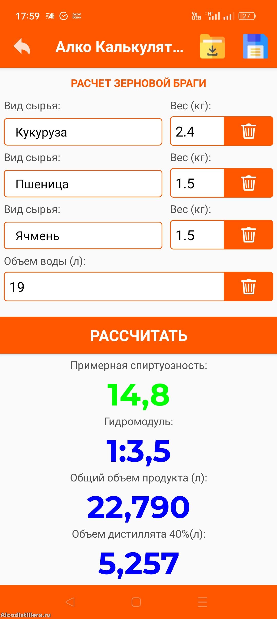

Подскажите гидромодуль 3.5 для зерна пойдет? Что думаете по пропорциям? Заказал вискароый ячменный солод.

Олеган ©:
Пойдет, что ему будет..

Емкости по 24 литра, их 4 будет. На скрине калькулятора вместо ячменя будет ячменный солод, его же нужно в общем гидромодуле считать?

Олеган ©:
Да.

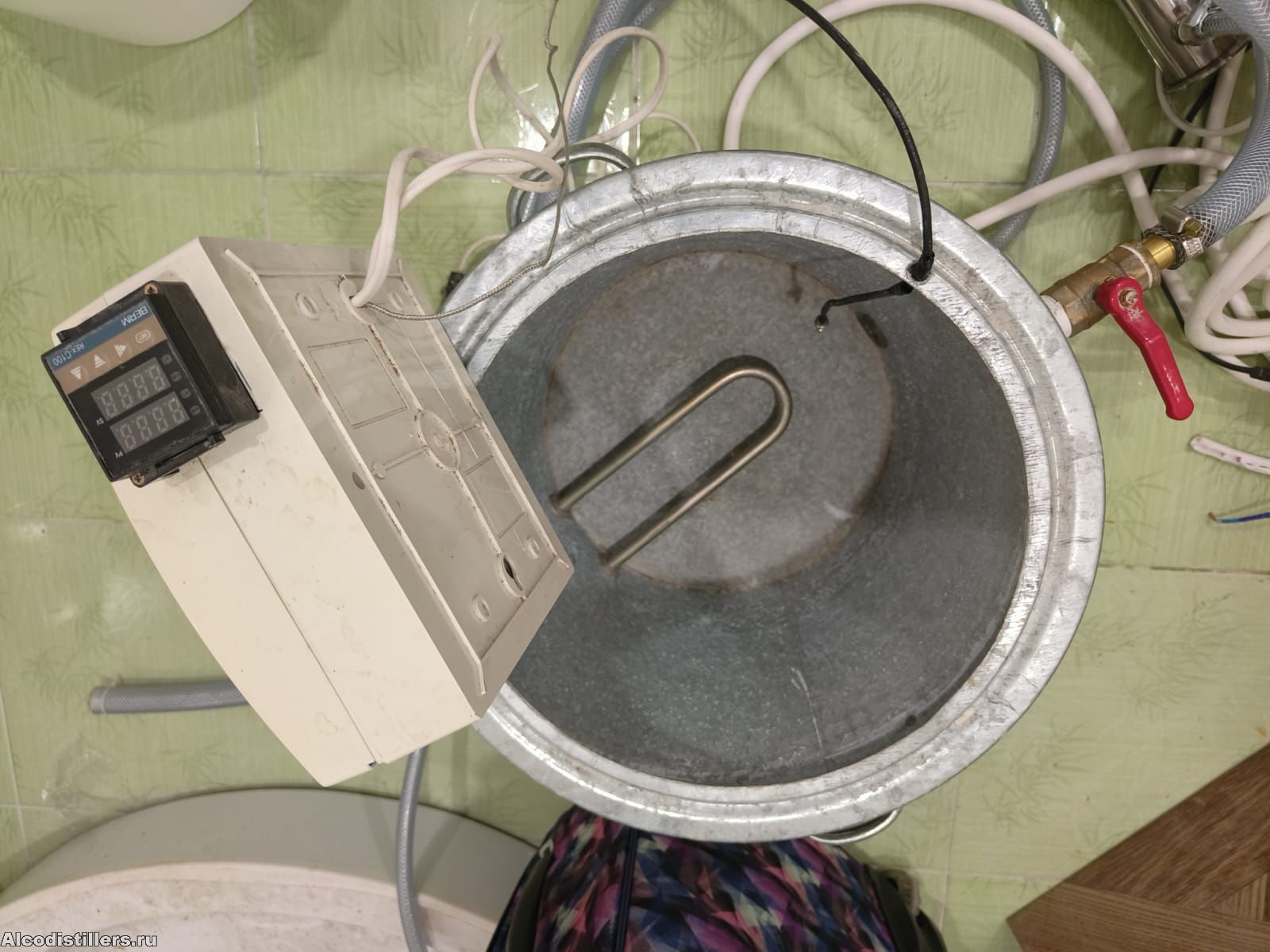

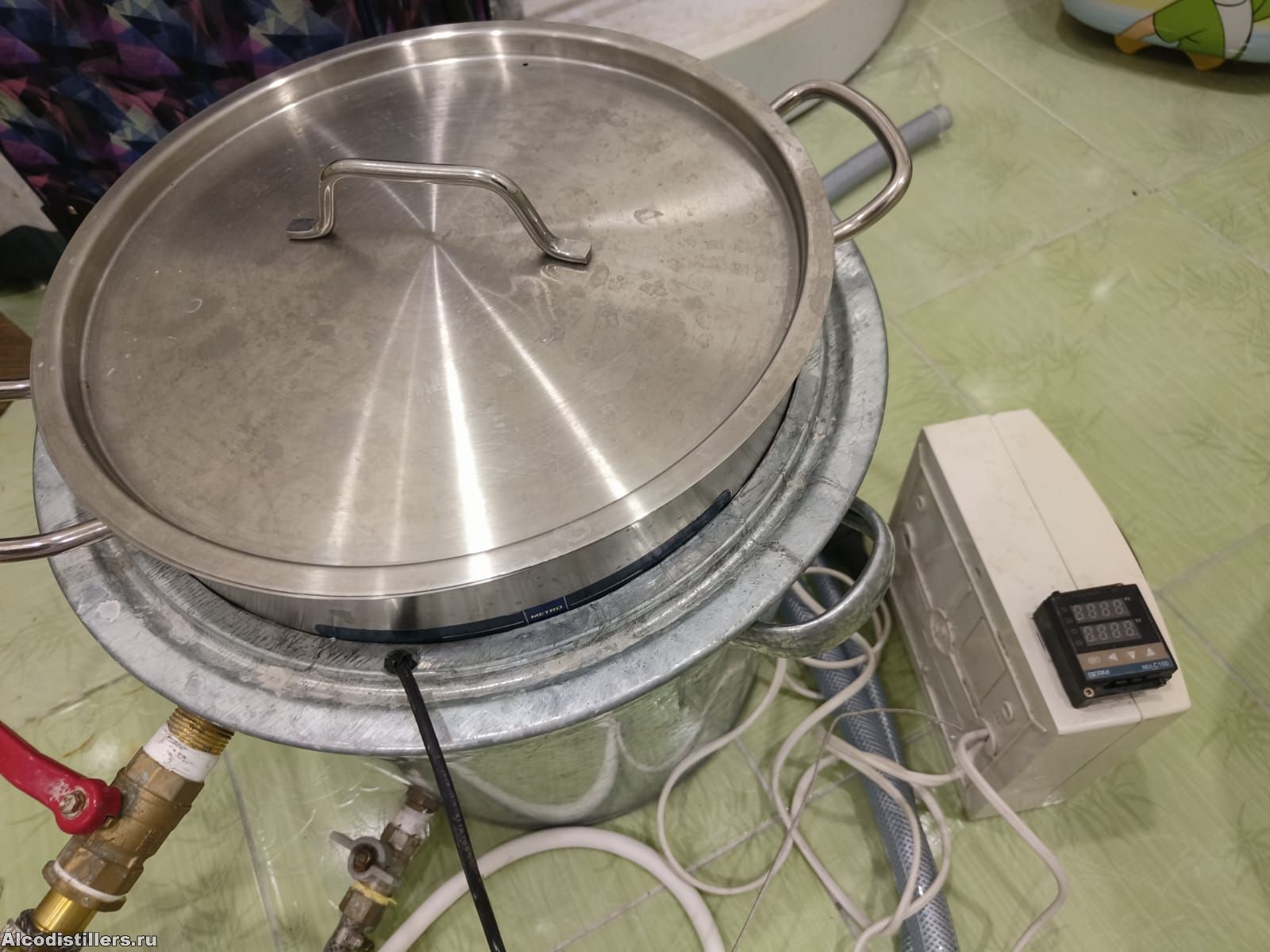

Поясню. У меня 2 самодельные сыроварки на тэне 2,5 кВт каждая, имеется цифровой контроль нагрева по датчику. Проще говоря я циферку ставлю нужную на контроллере и оно мертво ее держит после нагрева. Так же выполнено охлаждение водяной рубашкой. Сделал из выварки 35 литров, в нее профессиональную кастрюлю из Метро 24 литра вставил, снизу тэн, сверху рубашка тоже прикрыта. Если интересно я фото выложу своих девайсов, тут никакой удачи, все управляемо и удобно в плане нагрева/охлаждения.
Как бы если что всю запарку, выдержку пауз и охлаждение буду делать вот тут, таких аппарата два у меня. Поругайте если что тут не так.

Олеган ©:
Да не.. :)
Все так, даже очень так..
Тем более, если опыт сыроварения, т.е. он как бы не совсем самогонный опыт, но опыт "логистики кастрюль и баков", и он очень помогает.
Объемы просто мелковаты для затираний, как по мне.
Я управлял около 40 литровой кастрюлей, с 8 кг засыпи примерно, и запарился. :)
2 аппарата одновременно это 48 литров за проход затирка.... А всего таких процедур будет две то есть 90 литров зерновой браги итого. На каждый аппарат отдельную фазу от щитка подтяну.
