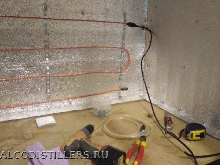

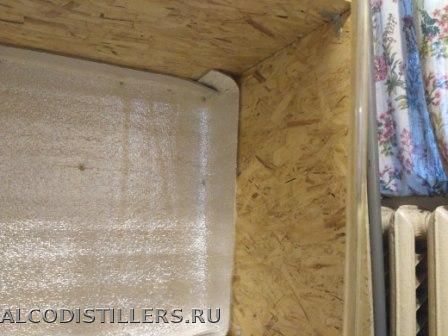

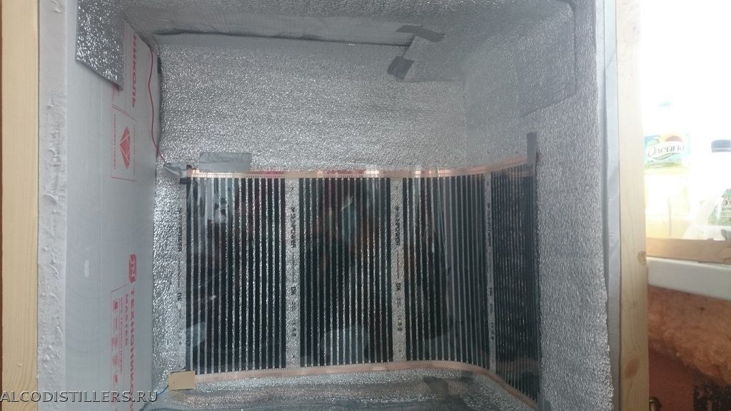

geha69 ©:незнаю как называется вспененый с алюминевой фольгой
Пенофол
geha69 ©:баклахи двигать все равно порвется
Если пенофол будет тонким, до 5-ти мм., а баклахи только пластиковые то не порвётся. У меня корейский какой то, этот точно не порвётся....

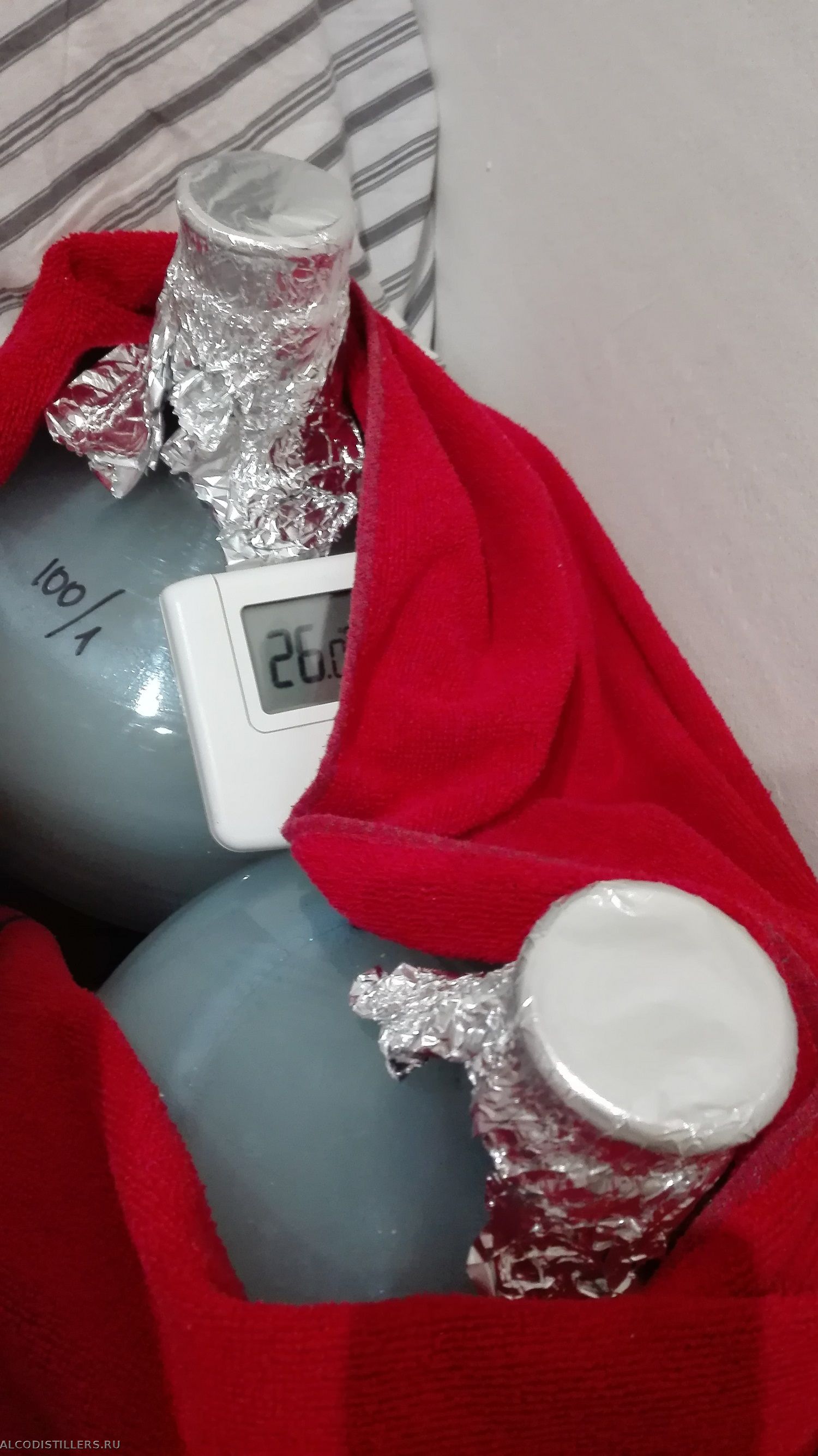

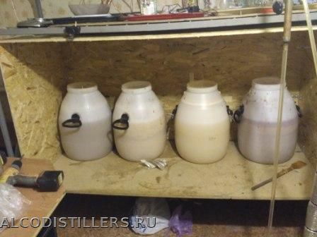

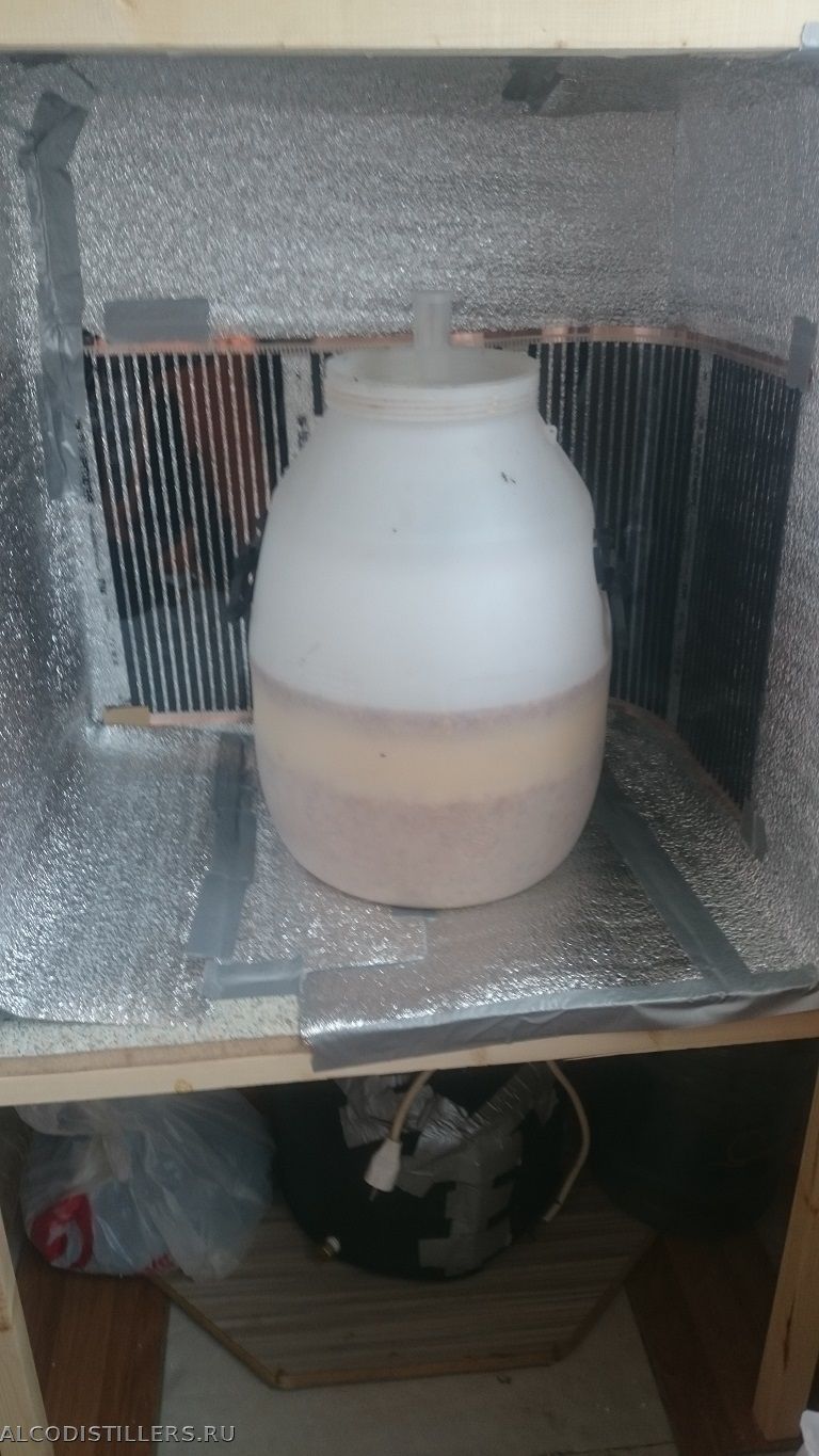

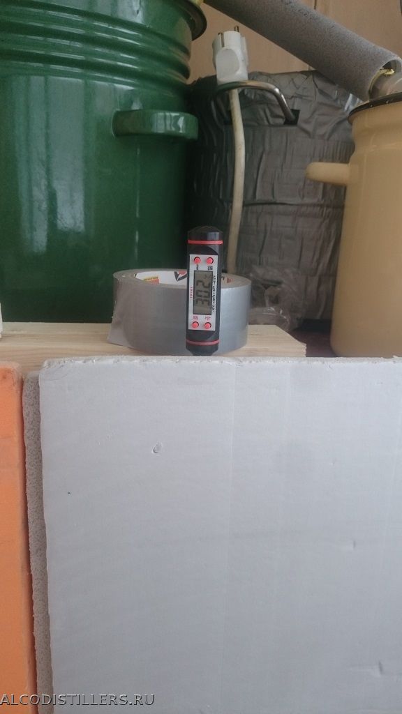

Николя ©:Оказалось, под емкостью имеет место локальный перегрев
Николай, а у тебя датчик термостата где расположен?
У меня датчик висит, лежит над общим гидрозатвором, то есть где то всего в 20-ти см. от плёночного нагревателя. Гестерезис настроен на 1 градус, и по этому локального перегрева в принципе не может быть. Если бутыли только поставил, то вкл-выкл термостата происходит часто, а по мере нагрева бутылей к заданной температуре пауза между включениями увеличивается, а выключается так же быстро. То есть датчик контролирует нагрев воздуха, а не жижи, а вот воздух постепенно нагревает жижу...
