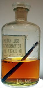

Многие уже подмечали интересный эффект щепы после выемки ее на свежий воздух... химия процесса понятна, окисление на воздухе происходит куда интенсивней... решил провести эксперимент с одинаковыми фракциями в течение 6 месяцев. Фракция с полным погружением (мелкая щепа с заполнением емкости) созревали медленней чем та же фракция отлитая в отдельную емкость с заполнением наполовину и не полным погружением щепки, один конец который контактировал с воздухом в свободном пространстве емкости.  Проверено на трех разных фракциях  (две фруктовые, одна зерновая). Способ годный, практически идентичный с выдержкой в бочонке.  За 6 месяцев все фракции "обновлялись" воздухом из аквариумного компрессора по 2 минуты каждые 2 месяца... не считая открывания-закрывания и разнюхивания..
Выглядит вот так...
531
а этот график какой-то базой уже подкреплен или пока часть эксперимента?
539
Piper, это был эксперимент, я даже изменение pH не провел..  Если провести аналогию, в бочке что-то типа этого и происходит, только воздух через клепку поступает, а сверху испаряется часть спирта.
