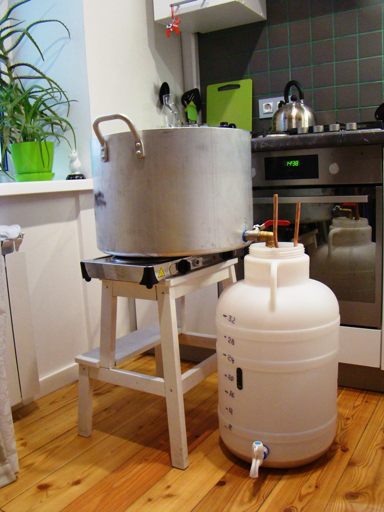

В общем, у меня куча обновок, упрощающих жизнь.

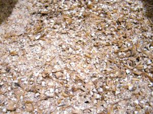

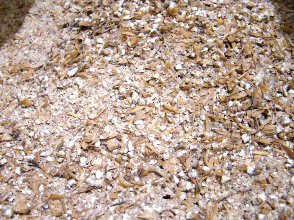

1. Зернодробилка Фермер, самая дешевая, чисто попробовать.
Смолол мешок солода сильно не напрягаясь. Естественно не в квартире. Помол мелкий, много муки.

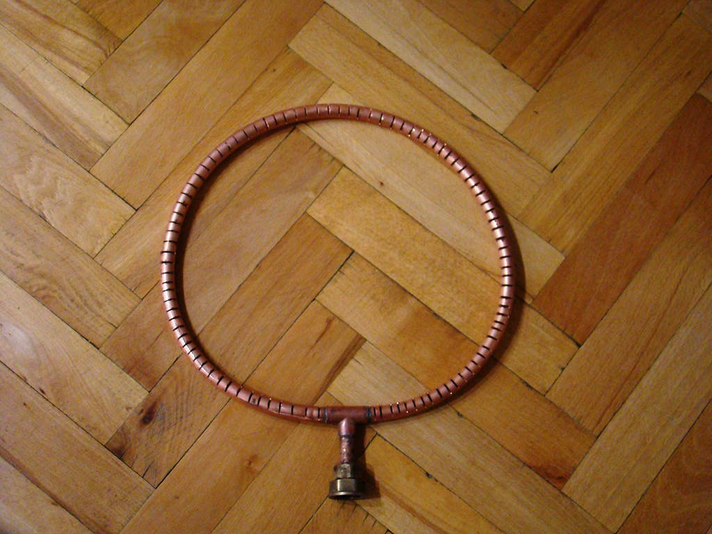

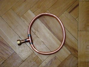

Запилил новую фильтр-систему из 15мм медной трубки, но сфоткать пока не могу- трудится. В совокупности фильтрация вялая, но сусло довольно чистое. Позже сфотографирую.

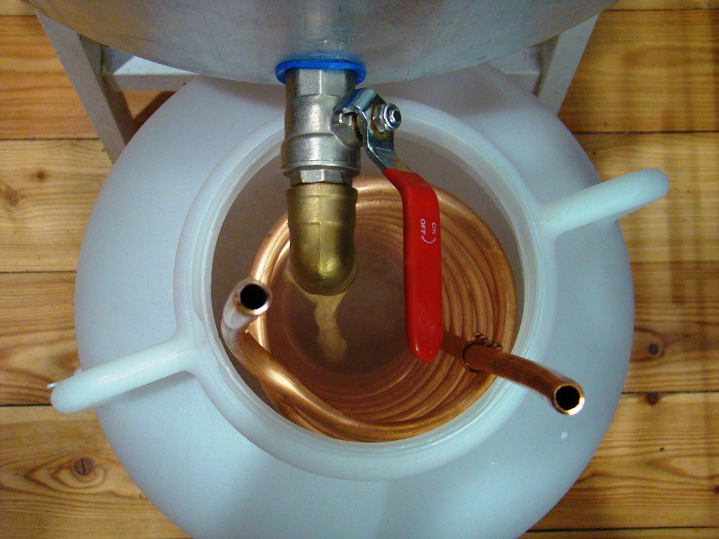

2. Нынешняя общая конфигурация заторника-бродильника.
Алюминиевая кастрюля 40л, электроплитка 2х1кВт,  полиэтиленовый бродильник с краном, чиллер.
3. Созрел для неспешной сборки парогена
4. Рыбий нагреватель.
Приобретен по необходимости. Ребенок научился ползать и отключать теплый пол.
5. Можжевельник из америки
Еще не пробовал.

Сусло после фильтрации.

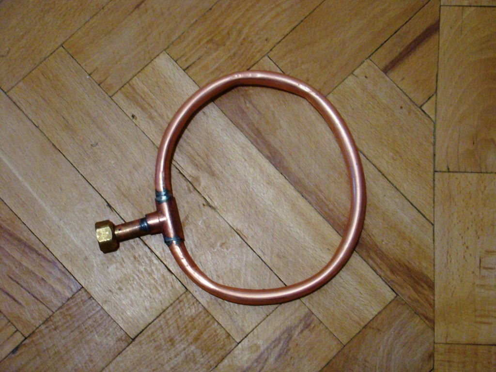

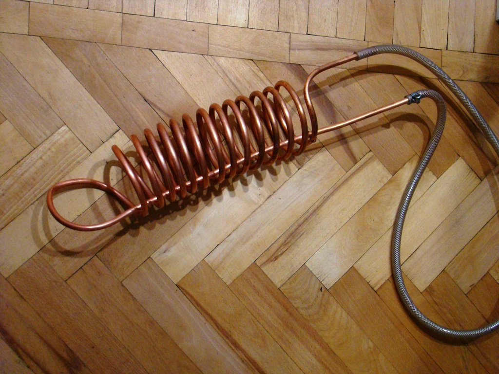

Чиллер, 6м 10мм трубы. Верхний виток чуть ниже уровня сусла в бродильнике если петля стоит на дне.
Фильтр-система. 15мм трубка, выход- 14мм латунная трубка от калорифера газовой колонки с полдюймовой гайкой.

Artem.SHitov, пропилы чем делал?
254
Re: Моя нановинокурня
Аркадий, две минуты аккумуляторной болгаркой. Что под руку попалось, тем и делал. Как обычно, впрочем )) Боялся, кстати, что после зернодробилки и под таким фильтром будет пригарать- ни фига, сусло очень подвижное получается, если над блином вскипает на второй промывной воде, само перемешивается. После мельницы чуть пригорело однажды, но там вообще не мешал, в качестве эксперимента. Теперь на очереди электрическая мешалка.

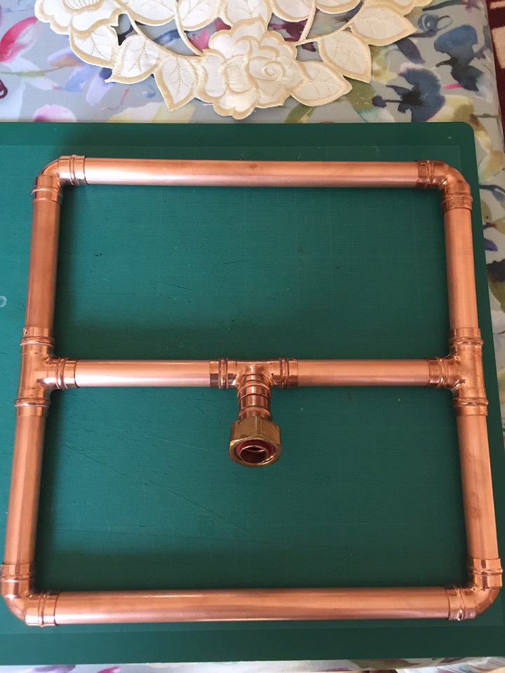

Фильтр-система.
У меня примерно так же, только квадратная... Щели (снизу) дремелем делал тонкими дисками (0.5мм типа)

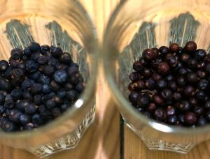

Открыл американский можжевельник, и теперь не знаю как быть.
Очень ароматный, если раздавить, то смолистый, прямо липнет к рукам.
Пока навесил 35гр специй и 220гр можжевельника, вместо 350, которые собирался.
Вот фотка. Слева- аптечный, справа- американский.
