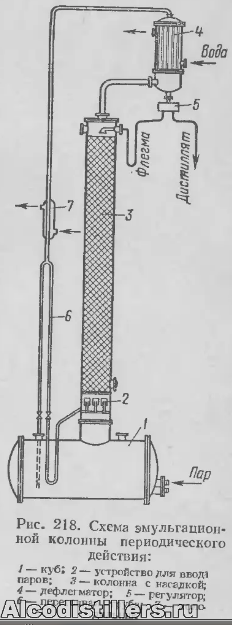

Привет, коллеги!
Читая классику, не первый раз обращаю внимание на вот эту картинку:
Смотрю, и не понимаю, почему излишки флегмы должны перетечь из колонны в трубку перелива, а потом утечь в куб? Там же одинаковое давление, и если флегмы станет больше, то давление под флегмой тоже увеличится, и в кубе, соответственно, тоже. Мало того, из куба жидкость тоже поднимется по этой трубке вверх, ровно на такой же уровень, что и продавится снизу колонны.
Это (кто не знает) насадочная колонна с принудительным затоплением, и автоматическим сбросом излишков флегмы. По словам авторов (картинка от Кафарова, но есть и у Стабникова, и у много кого еще), такая колонна может работать на повышенных скоростях пара. Это я так понимаю, что больше пара = больше флегмы, и ее излишки не  затопляют колонну, а сливаются в куб. Но как??

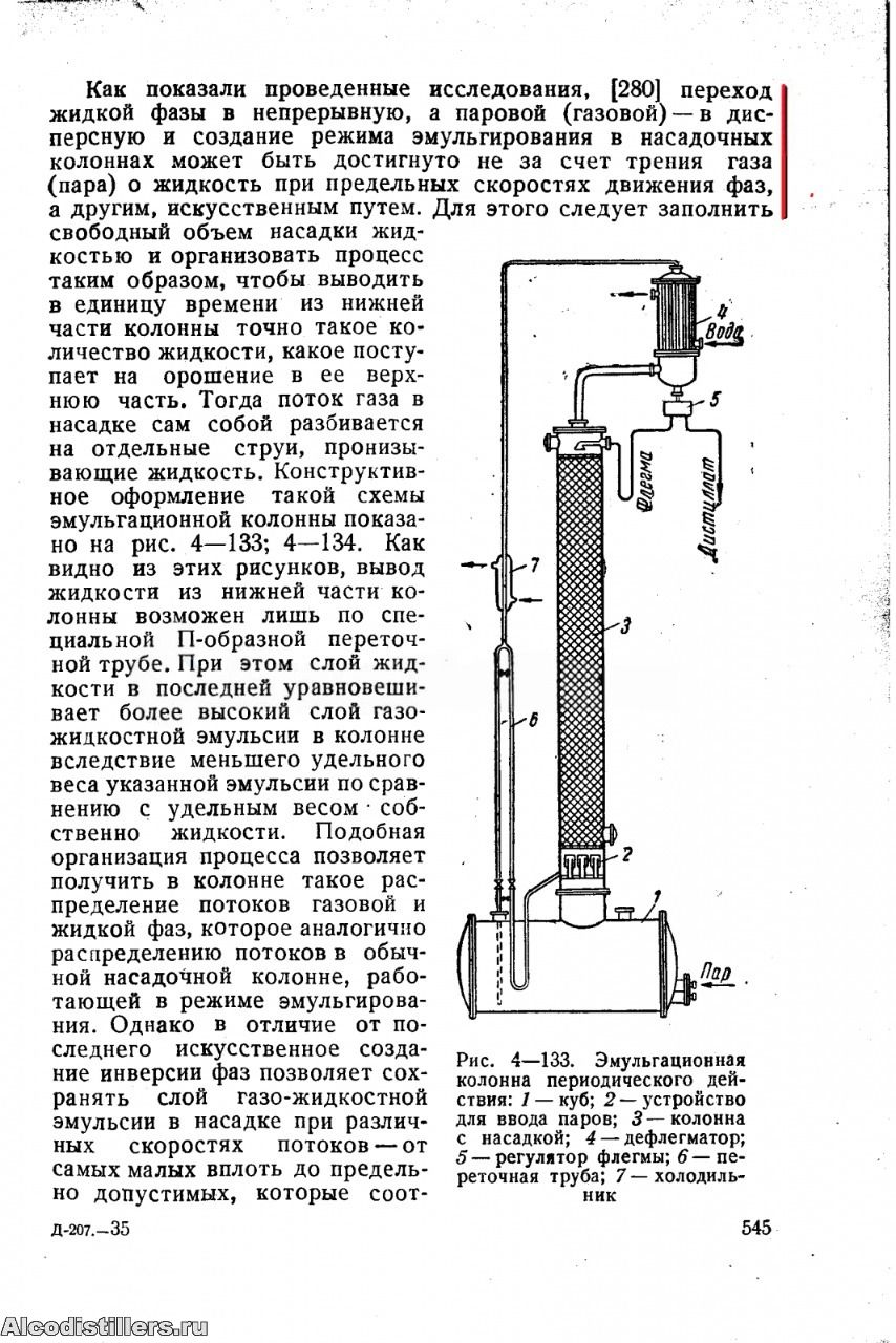

Так прямо на этой странице, номер 545 и описано.

Да читал я и у обоих перечисленных авторов (по-разному, кстати), и у еще пары приводивших эту систему. И про непрерывную такую колонну тоже.
Вопрос вот в чем:
Давление в кубе поднимет из куба кубовую жидкость на высоту, которая как раз будет равна высоте, на которую поднимется флегма по переливной трубе. Почему жидкость должна куда-то течь, если нет перепада уровней, или принудительно создаваемого давления?
Где я не догоняю?

Maxus, там узел ввода пара, который под цифрой 2, сделан таким образом, что пар через него проходит, а флегма нет, ну или почти нет. У флегмы нет других вариантов вернуться в куб, кроме как по переливной трубке. Таким образом мы получаем заполнение колонны флегмой даже при низких скоростях пара. А высота флегмы в колонне регулируется высотой переливной (на картинке переточная) трубки.

st, я понимаю устройство. Но смотри, давление в кубе складывается из высоты столба кубовой жидкости, + давление пара, удерживающего столб флегмы в колонне. Возмем конкретно мою колонну, у меня это около 800мм вод ст почти у самого дна. Это означает, что труба, заведенная на дно куба, заполняется на 800мм кубовой жидкостью.
А теперь смотри, из чего складывается давление в точке отвода флегмы из колонны? Из того же самого, только минус давление столба кубовой жидкости. Это означает, что столб в трубке перелива из колонны тоже поднимется на такую же высоту. Почему из колонны флегма должна течь в куб? Давление одинаковой, уровень одинаковый...

Давай проще, берёшь трубу и глушишь низ, совсем. Так же внизу, в стенке трубы делаешь отвод, надеваешь трубку и сворчиваешь как на схеме. В трубу сверху льёшь воду, как только она дойдёт до уровня перелива, будет сливаться через эту трубку.

Увижу заполнение в трубке до уровня жидкости в кубе. Если дать избыточное давление, естественно в трубке уровень увеличится, только в данном случае как это применимо? Не спеши с ответом, прочти ещё раз первую половину сообщения.

Это если вторая часть трубы (идущая вниз) пустая.
Если она заполнена кубовой жидкостью, то нифига не польется.

Это при пустой колонне. Когда колонна заполнена флегмой, уровень в трубке поднимется. Я его постоянно наблюдаю (сейчас это вместо манометра от тонометра), у меня метка на колонне специальная. От дна куба это больше метра.

Ну мне вот интересно, что должно двигать жидкость из колонны в куб? Когда это пыж, то капли срываются с него в куб под действием гравитации, и да, их вытесняет давление в колонне. Но вот по конструкции на картинке никак не пойму.

Вот, а теперь хотя бы мысленно добавь тот узел, что на схеме. Что произойдёт?

Отсутствие другого варианта вернуться. Давай ещё раз, узел сделан таким образом, что через него флегма на прямую в куб не сливается, она сливается через переливную трубку.
И ещё момент. Ты не работаешь в плёночном режиме и на низких скоростях пара. Все твои наблюдения и выводы с монометром ввиде трубки привязанной к колонне, основаны на предельных режимах работы, давлении и скорости пара, поэтому и возникают сложности в понимании как работает эмульгационная колонна. По большому счёту, если мы вышли на предел, то и этот узел становится бесполезным.
