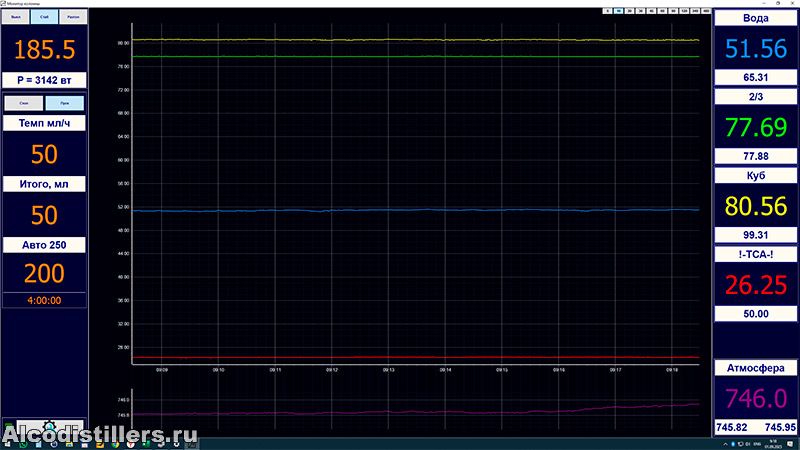

25 (2025-09-01 09:26:19 отредактировано Lonely_Virus)
Re: "Сфера" интересов.
JohnJohnov ©:
А сколько ТТ
Честно, не знаю.(((
Может вы подскажете?
P.S.
Корректировка..
Теперь так и стабильно булькает на дне диоптра.
Был глюк ПАКа. На приборе одно, на компе другое...
Решилось перезагрузкой ПАКа.
Снова стабилизация и продолжение отбора голов.
