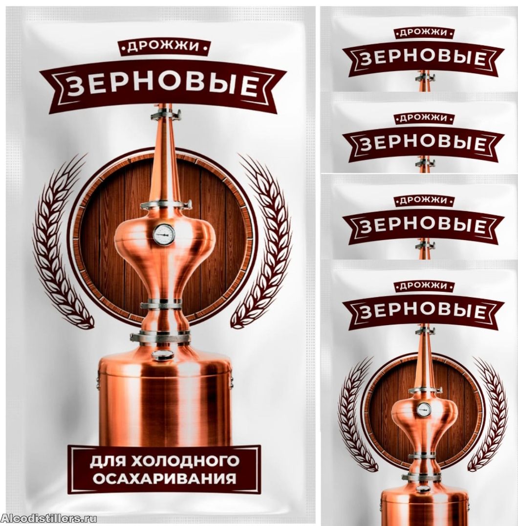

Купил недавно дрожжи Зерновые с ферментами для холодного осахаривания, не Кодзи. Покупал для друга, чтобы хоть так приобщить его к зерновым. Себе немного оставил, ленивый я стал в последнее время. Есть у меня 40 кг фуражной кукурузы дробленой, фракция от муки до половинки зерна. Дистиллят из нее, при классическом осахаривании солодом, мне не понравился, очень бледно получилось. Короче, в ломы мне с этой кукурузой возиться, разваривать, осахаривать, термо-паузы и т.д. Вчера налил в бочку 35 л теплой воды, размешал 10 кг кукурузы, внес 200 гр дрожжей с ферментами, завелось через 30 мин. Раньше иногда пользовался ферментами, без негативных последствий. Вискарь конечно не получится, но это гораздо лучше чем банальный сахар.

Винни, а что за дрожжи-то?  Просто есть варианты дрожжей замиксованных с ферментами и есть дрожжи, способные сами эти ферменты генерировать в процессе.

Дрожжи называются "Зерновые". В составе: дрожжи, ферменты, клеточные оболочки, витамины. Какие замиксованны ферменты? фиг его знает, тайна производителя. Бродит бодро, но нужно подогревать до 32-33С. У товарища с 6 кг ячки получилось 11 литров СС 22-23%.

152 (2023-05-27 17:22:40 отредактировано Алексей30RUS)
Re: Зерновая брага на ферментах
Винни ©:
Уточнил
Все равно волшебные дрожжи. Из воды спирт получается. В идеальных условиях 320-330 мл с кг выходит. А можно фотку дрожжей? Прям захотелось попробовать их в деле.
Пс
Не эти случайно?
Алексей30RUS ©:
Не эти случайно?
Да, они. Я конечно мог бы сгонять за пАру тыс км, сам все перемерить, но увы - все уже перегнали и частично употребили. В следующий раз попрошу все законспектировать. Сам собираюсь этими дрожжами переработать только свою бросовую кукурузу и все.

154
Винни ©:
Да, они
Возьму на эксперементы
Интересно, чем пахнут? Блевонтина от кодзей как-то не порадовала. А эти пишут их "отечественный аналог". Правда у меня вместо гидрозатворов шланги в вытяжку, не пахнет от слова совсем. Но ведь фильтровать все равно придется перед погоном...
156 (2023-05-30 14:58:32 отредактировано Винни)
Maxus ©:
Запах нормальной зерновой браги, у меня кукуруза сейчас на них стоит. Это не "аналог кодзи", микс дрожжей и ферментов.
ПС На "спиртовых" бражках гидрозатвор давно не ставлю, лишнее это.
Раствор коварен ©
157
Винни ©:
Кодзи, которые Ангел, тоже микс... нет там того грибка, который крахмал грызет.
