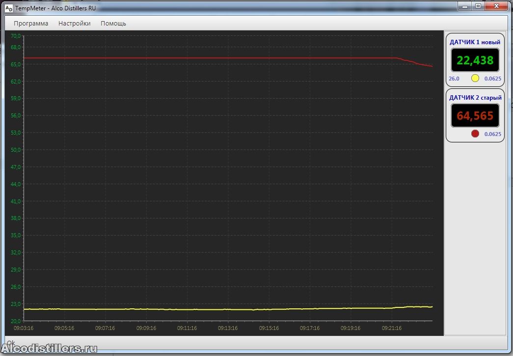

JohnJohnov ©:
Если есть лабораторный БП и уже собран стенд, не затруднит погонять при разном напряжении питания?
Нет. Датчики запитаны от ЮСБ с компа.
Припаяны к ЮСБ шнурку, адаптеру ЮСБ - сом, и припаяно СМД сопротивление 4.7кОм.
с гильзой они уже не такие чуткие...
Все равно, пилка наблюдается, но уже не такая, как если б он сбыл голый.
Засунул в гильзу, предварительно обмазав его термопастой.

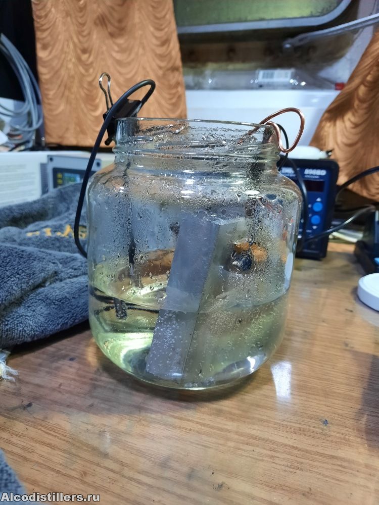

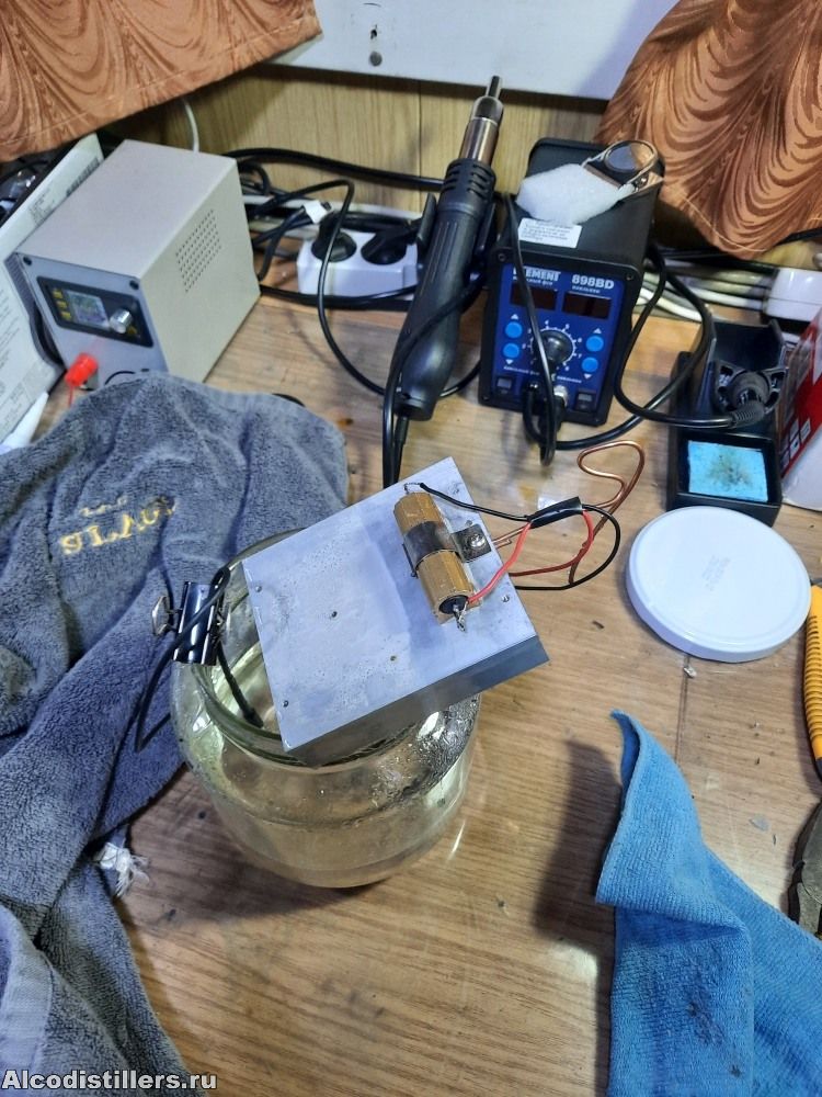

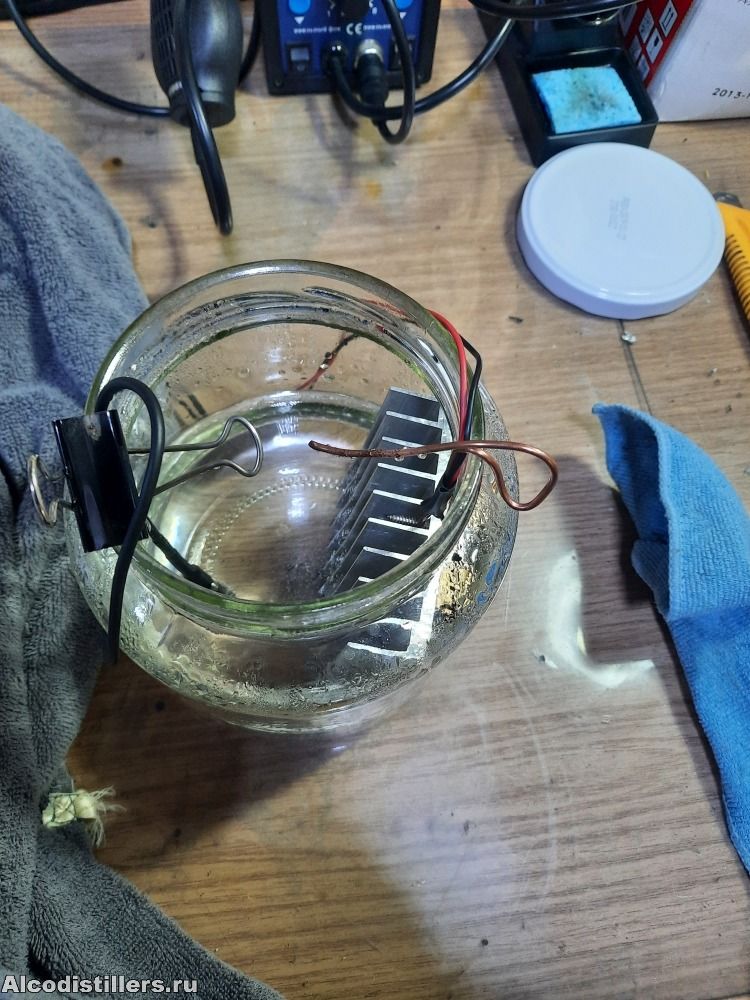

Сваял водяной термостат для гильзы.
Ничего нового - мощное сопротивление перекрутил на самый край радиатора, сам радиатор в банку с водой, чтоб вода не доставала до самого сопротивления. Подвесил датчик в гильзе, укутал полотенцем, и за несколько часов система пришла в равновесие.
Напряжение так же со стабилизированного ИП.
Вот так можно настраивать датчики в уже в гильзах. Я понимаю, что можно и в кружку с кипятком и укутать.. я все это делал, но там как ни утепляй, остывает вода быстро. А так.. я сутки держал - линия ровная, как линия горизонта в штиль :)
