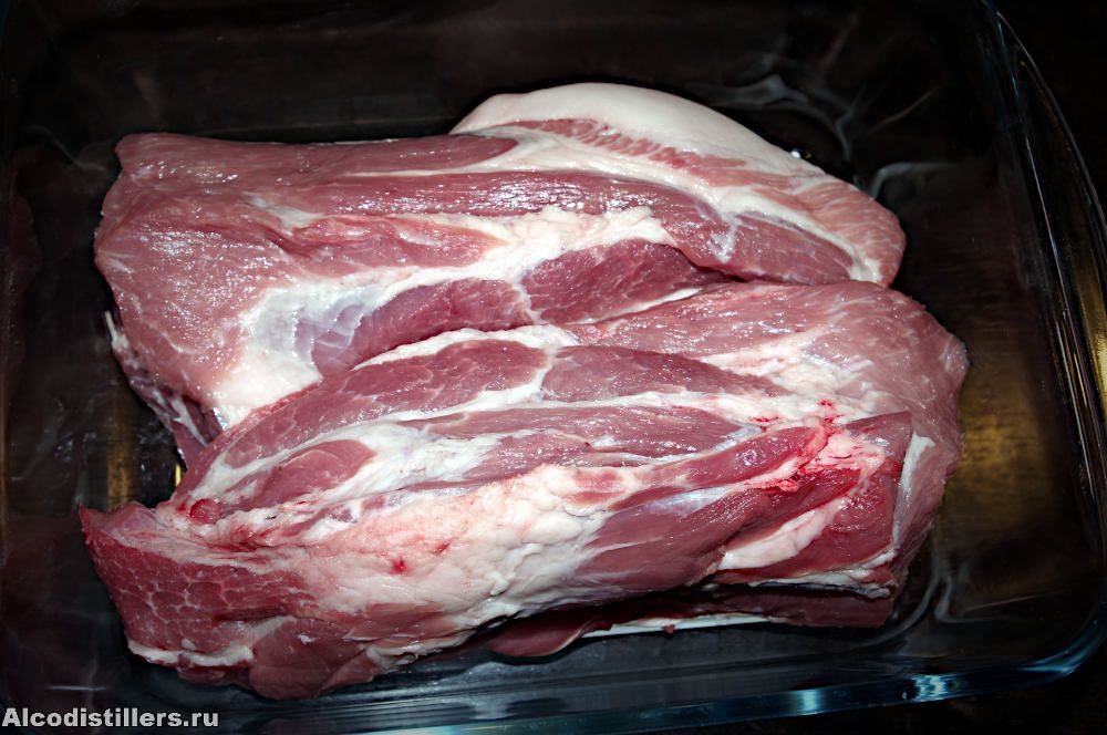

Решил поставить шею, но разрезал ее вдоль на два куска, а то толстый слишком, не просолится скорее всего.
1 кг мяса в среднем просаливается за 1 неделю сухого посола в холодильнике при Т 2-4 *С. Взвесь, рассчитай соль и соли. Можно и не разрезать.

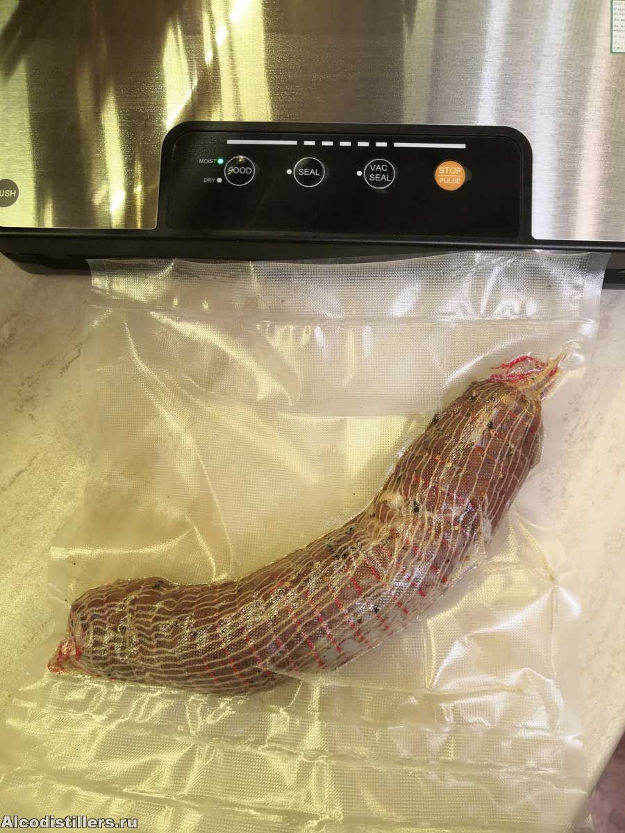

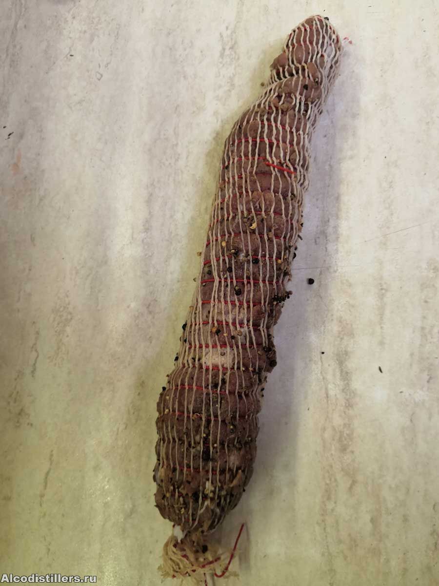

Начитался, как говорится, этих ваших интернетов и решил провести эксперимент. А именно повялить мясо в целлюлозной плёнке. Суть в том, что она проницаема и позволяет выходить влаге из куска мяса, но достаточно медленно. При этом подходят условия обычного холодильника, где низкая влажность и гарантированное получение закала. Собственно в этом и заключался эксперимент, будет закал или нет. Сама плёнка недорогая, на маркетах 400-500 рублей за 10 метров и шириной 48 см.
Пробовал на свинском карбонаде. Сам рецепт в начале темы, посол плюс минус такой же. Один кусок делал просто с нитриткой, другой нитритка, старты и чуть специй. После посола завернул в целлюлозную плёнку в три слоя, накинул формовочную сетку и отправил в холодос.
Ну и результат после двух месячной выдержки.
В целом работает, но всё же полностью избежать закала не получается. Примерно через три недели пальцами чувствуется в некоторых местах корочка. Запечатывал в вакуум для перераспределения влаги (можно просто в пищевую плёнку замотать), последнюю неделю ферментации поступал так же.
По самому мясу скажу так, неплохо, но вау эффекта нет. Пожалуй замахнусь на свиную шею. Там и жирок есть и мышца другая. Даже на карбонаде, там где мяско более красное и с жирком, получается куда вкуснее.
