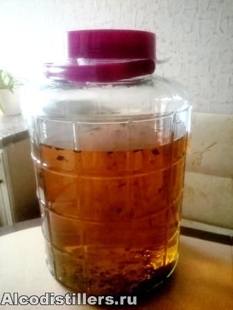

Все тело от ректификации и тело от кольцевания слил в одну банку, разбавив покупной водой до 65%. Общий объем - 12,8 литра.
Добавил щепы, 1 чайная ложка на литр. Знаю, что для стекла это не айс. Артем Шитов рекомендовал 10-30 процентов тела от кольцевания, кто-то до 10. У меня - порядка 50. Но места для банок с разными дистиллятами уже нет. Буду продувать. Если через год ничего хорошего не получится, будет повод строить бочко-хранилище.

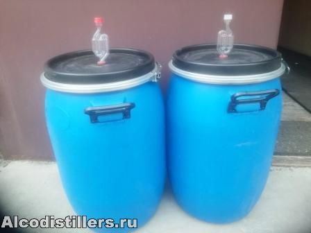

Приобрел для брожения пластиковые 30-ти литровые емкости
65-ти литровые евробочки
Врезал в них гидрозатворы.

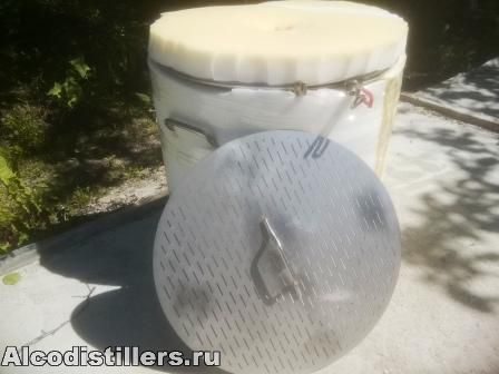

Куб 50-ти литровый с фальш-дном. Делают из люкстайловских кастрюль. Утеплил поролоном.
Trunya, гидрозатворы удобнее ставить не по центру, а смещенные к краю.
Да, и не s-образные, а цилиндрические.
А что это даст?

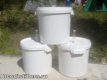

Danil, проще пирамидки строить.
и не s-образные
Мне S ки нравятся. Только, чтобы не шумели воды меньше.
а смещенные к краю
Спасибо за подсказ. Видел эти пирамиды на фото, даже думал об этом. Но когда дошло до дела, там на крышках выдавлено, прям, как точка прицеливания. Ну и махнул не глядя... . Да и хз - будет ли столько сырья, сколько тары приготовил.
Хуже, когда есть сырье , а ставить не во что. Вот это проблема

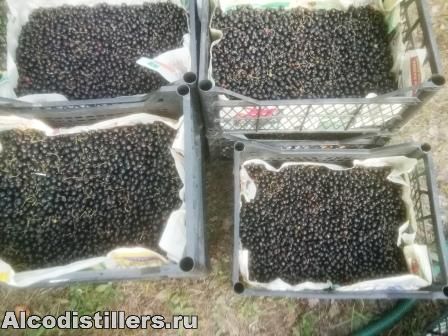

Поскольку мечта о "коньяке" из своего винограда остается пока мечтой, запланировал на этот сезон бренди из черной смородины. Проштудировал соответствующую тему и стал потихоньку готовиться. Приобрел куб побольше, дополнительные бродильные емкости, строительный миксер, накрутив туда саморезов.
И вот ягода созрела. Приобрел 40 кг, один кг получил бонусом. Урожай из Истринского р-на МО, комбайная сборка

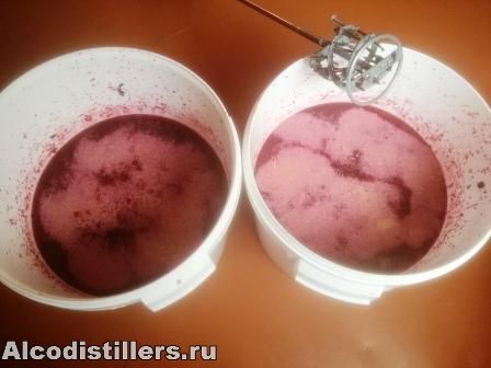

Долго мыл, поливая из садового шланга (процесс шел на даче), отбирая посторонний мусор и распределяя по 10 кг в бродильные емкости. Стал молоть - мало, что получилось - ягода мелкая, саморезы вкручены не часто. Пробовал разную скорость, реверс - отбрасывает ягоды, хоть плачь. Плюнул - подавил, как мог кулаком. Добавил 10 л воды, 1 кг сахара и три чайные ложки винных белорусов, поставил ГЗ и пошел спать. Утром поехал в строительный магазин - купил саморезов подлиннее. Вкрутил почаще. Намного лучше не стало. Помолол, как смог. В общем - четыре емкости по 10 кг ягоды + 10 л воды + 1 кг сахара + 3 чл дрожжей
По начальной плотности. Сначала выдавил из ягоды, померял - 25 Brix. Многовато, понял, что показания некорректные из-за густоты. Потом измерил, когда помолол - 19 Brix, потом, когда добавил воды и сахар - 14 Brix. Ну получается, что где-то 18 Brix. Не думал, что в черной смородине столько сахара. Может лето жаркое, может - измерения не корректны.
Через сутки началось брожение - такое робкое, через двое - уже уверенное. Неделю мучили сомнения, что помолол плохо, много целых ягод осталось - не отдадут в брагу всех вкусняшек. Через неделю взял длинную толкушку и через две промежуточные емкости порционно перемял. Добавил в каждую емкость еще по 1 кг сахара.
Через неделю (две - с начала брожения) основное брожение закончилось - 8 Brix. На перегон - недели через две - три.
Это мой первый опыт с таким количеством ягод. Если все получится и понравится напиток - нужно или приобрести измельчитель для ягод или сделать из нержи, как у Caddi миксер, к примеру.
