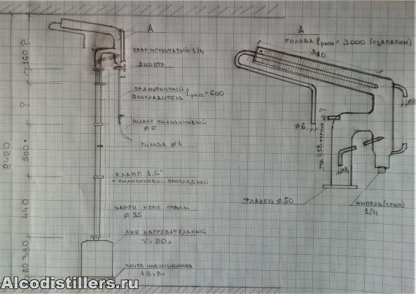

Здравствуйте, меня зовут Игорь, я из этих. Представляюсь по случаю изменения статуса.
Рабочее название моей будущей РК - Экскремент (сокращенное - ЭМ). Потому что выходит долго, ну или в соответствии с культовым советским к/ф про адьютанта с Ю. Соломиным в главной роли. А ЭМ - эволюционная машина, для того что бы из сырья путем эволюционных преобразований получить напиток богов.
Требования к РК:
- универсальность (а может и два комплекта, чтобы на даче поближе к сырью получать СС, а дома, зимними вечерами, ректификация);
- возможность дальнейшей модернизации (автоматика - почему бы нет);
- чтобы помогала получать напитки "питкие" и "сладит".
Вот, чертежом трудно назвать, блок-схема
По практике - я отстаю от вас на 3-6 лет, поэтому очень важно услышать не теоретизирование, а выводы (чтобы я сделал не так, если бы начал все заново).
Заранее благодарен...

160 мм для головы очень мало, не впихнёшь, даже наклонную.
Не уверен, что на индукционке можно будет удержать режим.
Думаю, лучше предусмотреть ТЭН.
Можно съёмный на клампе, например.
Trunya ©:
Прямоточника более чем достаточно.
Я ж говорю блок-схема, да и видно видимо плохо... 160 - это высота диоптра

Выложи покрупнее.
Это понимаю, значит нужно два угла на 90 и кусок трубы для перехода к прямоточнику

Trunya,
Можно сделать царгу из двух частей. Например объединить участок 440 и 500... то есть метр или около одним куском, а вторую часть уже под потолок кобенить.  Также на короткой и пустой можно будет работать с прямоточником, то есть освободившийся кламп ставим к соединению прямоточника, получится что-то типа Простой самогонный аппарат или дистиллятор из пивного кега   А на короткой с насадкой делать все виды ароматных дистиллятов.
Дальше уже смотри сам, но я рекомендую именно 35 трубу и как уже говорил ранее kvic, ТЭН...  индукция шумит и на ветер работает походу не передавая всю энергию.. Но можно и тэн и индукцию кстати одновременно использовать.  Ну и если нержа, то надо куда-то пихать кусок меди.

Trunya,  для универсальности лучше сделать так... брага на прямотоке, потом сырец хоть на короткой хоть на длинной.
Эти царги уже есть в наличии. Для меня легче лишний кламп купить, чем их сваривать. А так все верно, от высоты головы будет зависеть и оставшийся кусок царги. В качестве куска меди есть сетки Панченкова. Для существующей проводки в месте "действа" 2кВт - оптимум. Да и в куб заливаю при ректификации макс - 12 л. Поэтому мощность для ректификации на имеющейся индукции (постоянные режимы 1; 1,2; 1,4 и т.д.).
Пока стараюсь обойтись минимумом и тем, что имею, но с возможностью апгрейда.

Trunya ©:
получать СС,
Лучше сразу делать отдельный дистиллятор. Все равно к этому придешь.
Trunya ©:
2кВт
Маловато.... для разреженной насадки может и не хватить. 3квт оптимум.

Re: Хроники Прозревшего
Имеешь в виду полностью, начиная с бака? Или переходник плюс отдельный холодильник?
Я так понимаю, что для ароматных дистиллятов предзахлеб не нужен.

Trunya ©:
полностью,
Нет, конечно. Куб один.
Trunya ©:
предзахлеб не нужен
Предзахлеб не нужен. Нужен промежуточный режим. У меня на 3квт тэне это прмерно 190В,  под конец до 200 прибавляю.
