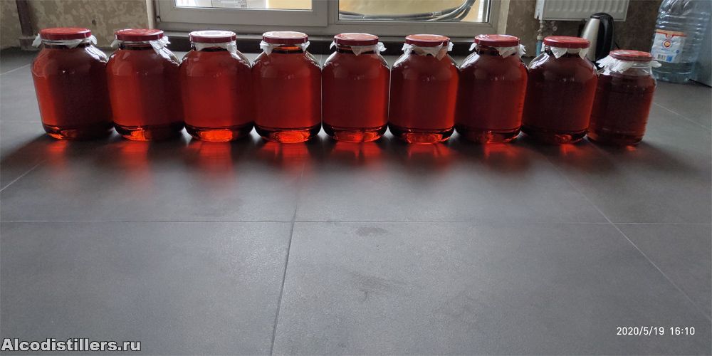

Веня, а самое вкусное в какой банке?
462
Re: Экплуатация дубовых бочек и выдержка дистиллятов
Так рано ещё пробовать, только 3 мес отстояло.
Аромат вроде во всех банках одинаковый.

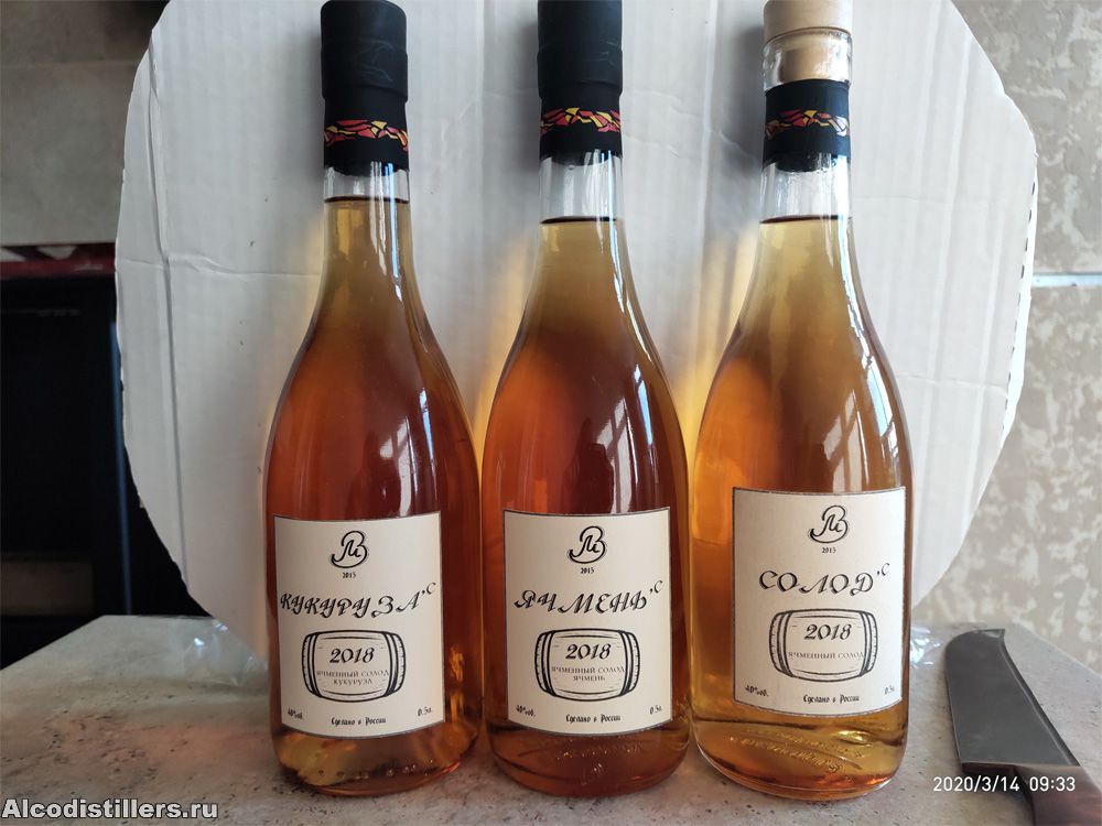

Немного статистики.
Две 50л бочки от одного Майкопского производителя были залиты почти одновременно, одна среднего обжига Ячменным, через месяц другая сильного обжига Кукурузным.
За 1,5 года выдержки ангелы выжрали из каждой по 5 литров, что составляет 6,7% в год. Спиртуозность уменьшилась с 62 до 59%.
Бочки стояли рядом в камере при Т от 20 до 24гр и влажности от 75 до 80%.
Цвет в сравнении с Солодовым 1 года выдержки из Таганрогской 30-ки.

Веня ©:
Получился вот такой вот градиент, тёмная самая первая:
Только обратил внимание :)
Так получается со дна бочки цвет темнее?
475 (2020-03-14 12:39:17 отредактировано Веня)
bubble-gum,
Да. Но это только 3 мес стояло, что будет через 2-3 года узнаем позже, может всё будет одинаковое.
Когда сливал 50-ки (1.5 года выдержки) такого не было, но может и не обратил внимания.

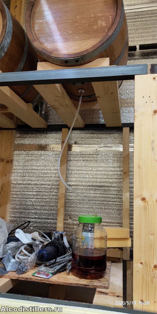

Слил 50-ку Зернового (Рожь 60%, Пшеница 15%, Солод 10%, Гречка 10% и Кукуруза 5%).
Первая заливка 1,5года.
Залито было 48,1л спиртуозностью 63%, слито 43,7л спиртуозностью 61,2% .
Сливал через шланг, опустив на дно. Различия цвета от первой до последней банки нет, спиртуозность везде одинаковая.

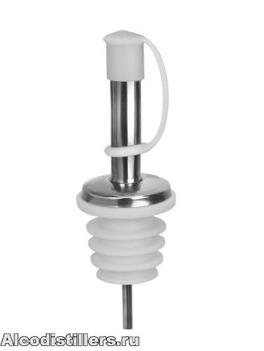

Остатки сливаю используя барменскую пробку, очень удобно.
