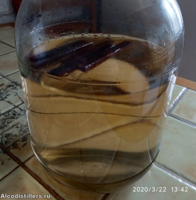

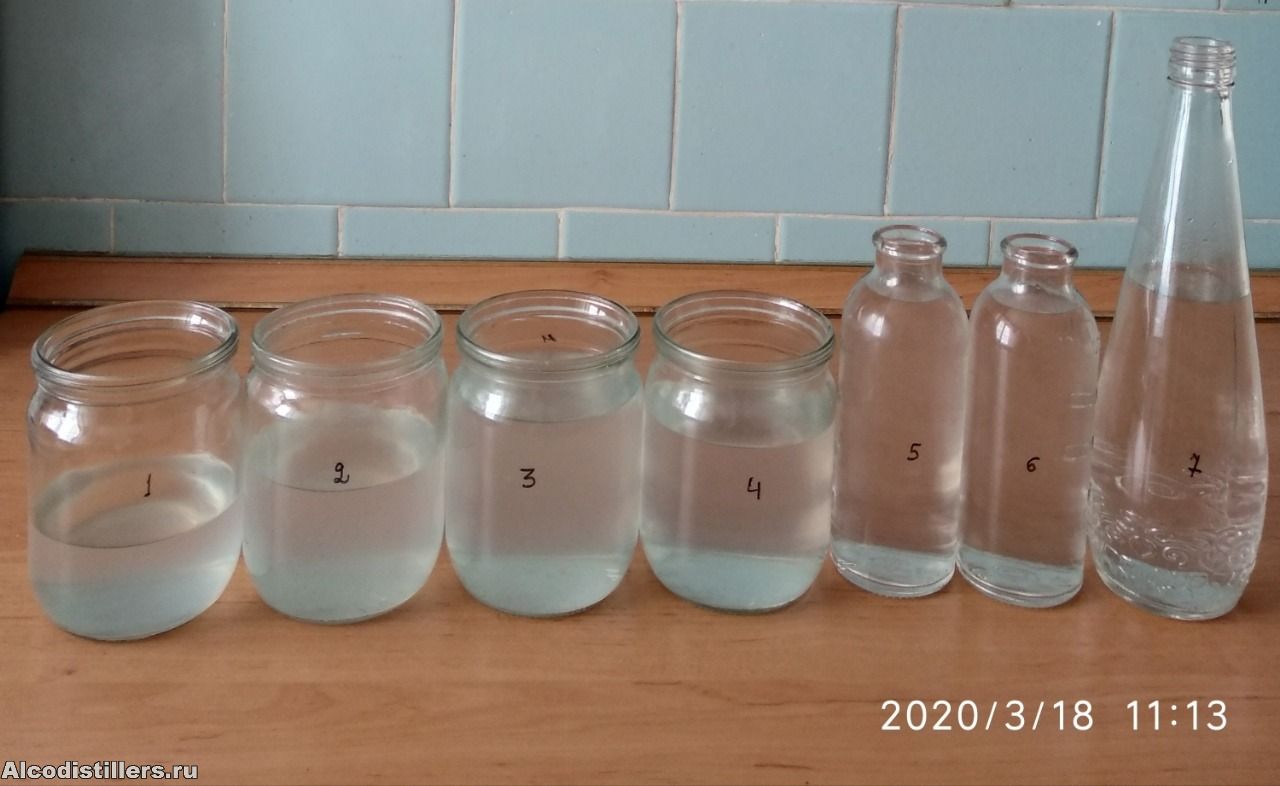

Вот и я наконец-то добрался до жк. Первая попытка была несколько ранее, но можно сказать не удалась. А точнее, рано закончил собирать изики и жк собирал в одну посуду. Ну и конечно получился не чистый отбор.
На неделе перегонял кукурузный сс и к отбору жк отнесся более серьезно. В первых двух явный изик, в 3 уже гораздо меньше, в 4 едва, едва чувствуется, но в дело пускать думаю не стоит. А вот в  5, 6 и 7 посудине явный хлебушек и еще, что-то очень приятное. Не могу сказать, что явный мед, но что-то похожее. Перед сбором в баночки слил 1,5 литра самых ванючеров при полностью открытом кране отбора.
Довел жк до 63% и поставил на дубовые бруски. Так выглядит через 2 суток.
Фото получилась потемнее, чем оно есть
