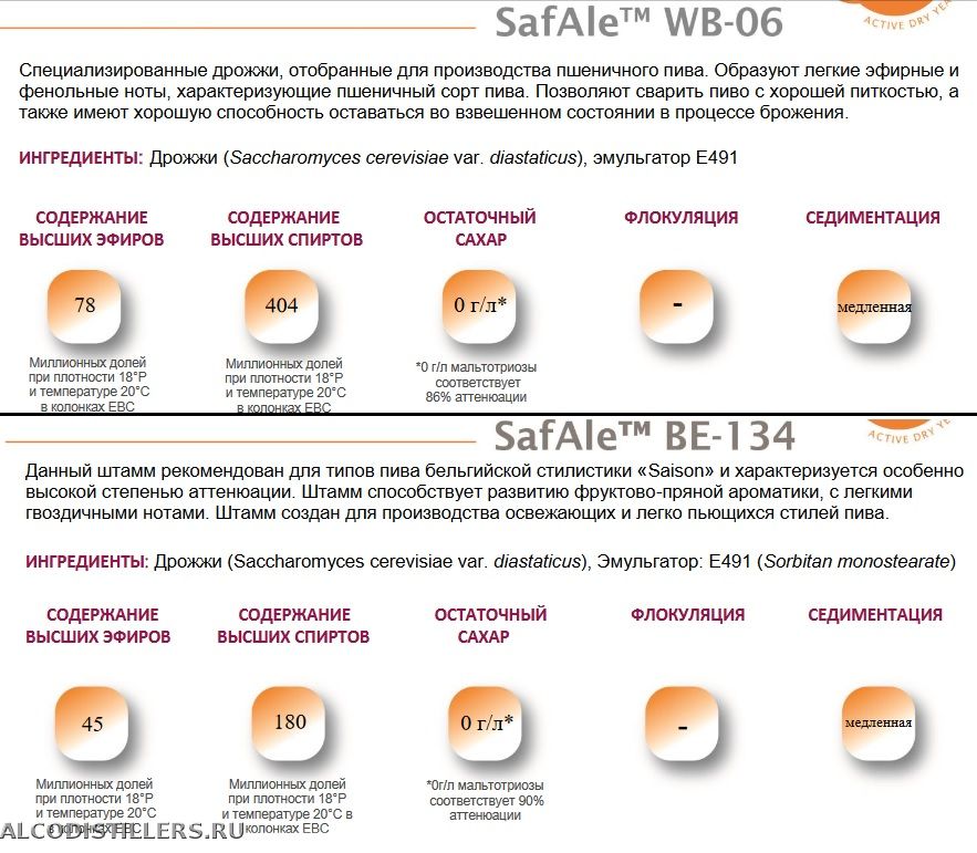

val005-big, wb-06  самые сивушные из линейки ферментиса, но и самые эфирные. Я бы попробовал на be-134 сварить, изначально по-легче должно получиться получится.

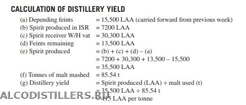

Выхлоп виски за неделю:
Головохвосты с предыдущей недели: 15500л АА
Спирт в промежуточном приемнике: 7200л АА
Спирт на выдержку: 30300л АА
Новые головохвосты 13500л АА
Итого выход: 7200+30300+13500-15500=35500л АА
Использовано: 85,54т солода
Выход: 415л АА с тонны
Теоретический выход 425л с тонны (это было выше, на скрине нет)
