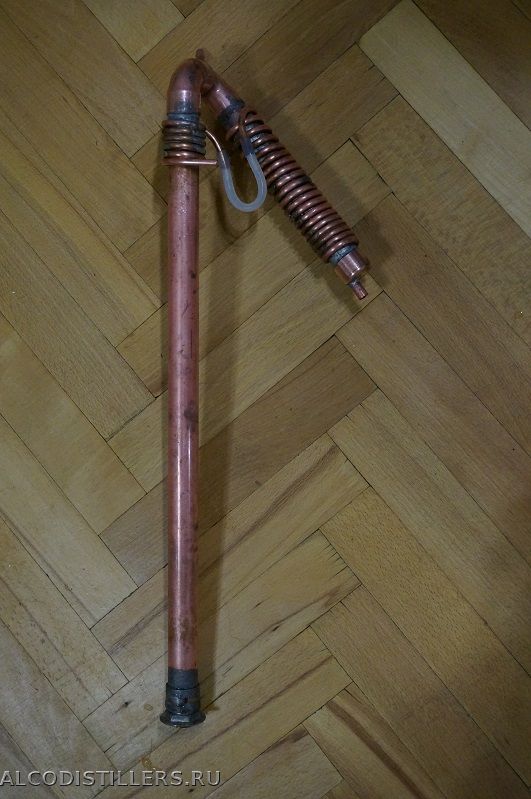

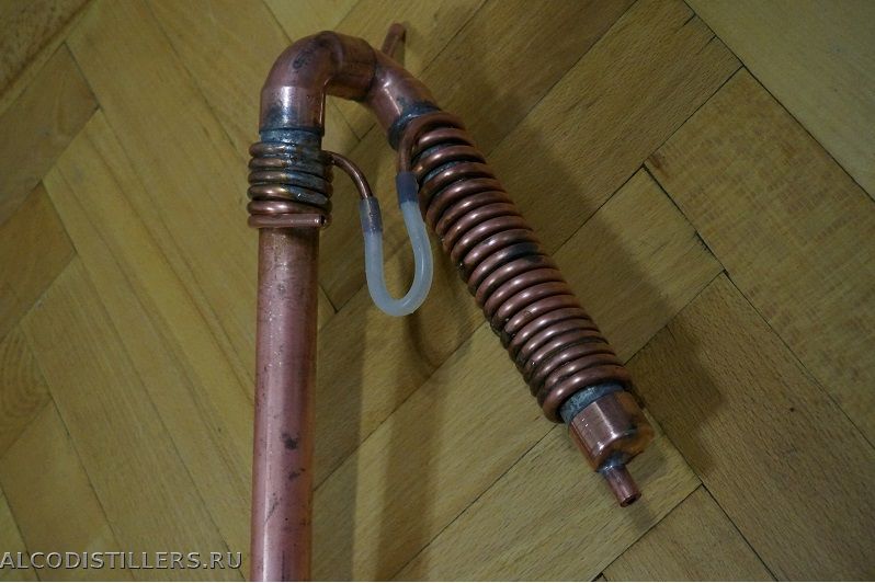

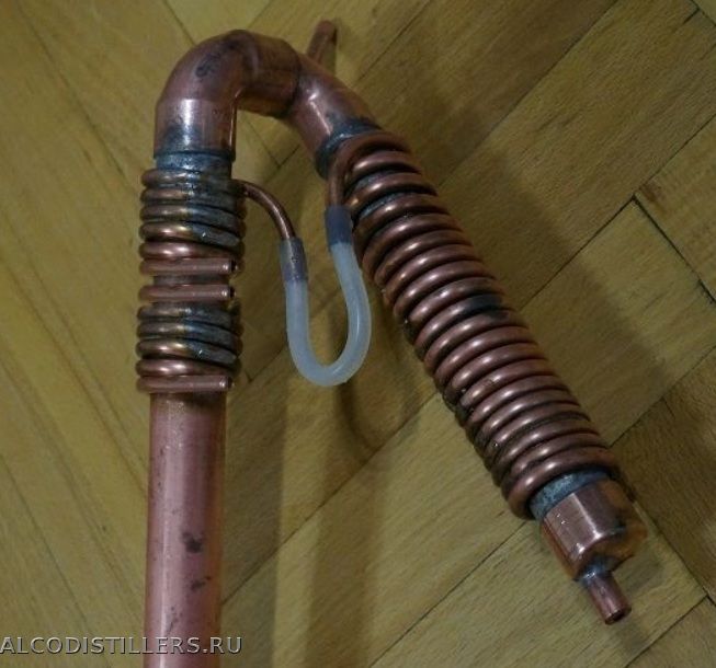

Слепил таки аппарат для джина, как всегда на коленке. Паял на газовой плите все, кроме штуцера термометра и заглушки с отводом продукта,
Как запущу, отпишусь.

Artem.SHitov, трубка навитая это холодильник такой?
446
Re: Моя нановинокурня
devil-arz, да. Неохота было изголяться с димротом. У меня мощность планируется в р-не киловатта, трубка более-менее припаяна обычным ПОС-ом.
Artem.SHitov, а корзина где?
448
d.styler, а зачем? Я делал джин на дистилляторе, потом перешел на РК. В итоге понял, что мне скорее всего нужен дистиллятор с укреплением, Т.е. сначала брагу гоню на СС, потом СС на спирт, а потом уже разбавляю, настаиваю и перегоняю. Цель- получать на выходе спиртуозность больше 80% всю дорогу.

Skobarek, запустил аппарат Моя нановинокурня
В кубе 25%
При 1200Вт дистиллят 90%, температура 24,4С
В кубе 20%
При 1800Вт дистиллят 81%, температура 27,2С
Т.е. от небольшого укрепления до 3-х ТТ
Расход воды- литр за полторы минуты, это очень много.
В этот раз закончил на 96% в кубе, т.к. температура пара неприлично выросла, ф.ч. не хватает держать хвост. Джин скорее всего будет "лекарственного" вкуса, пока не могу попробовать, скоро за руль. Я люблю более легкий.
На головах тоже не смог добиться капельного отбора.
Соответственно буду увеличивать дефлегматор, наверное еще на столько же.
454

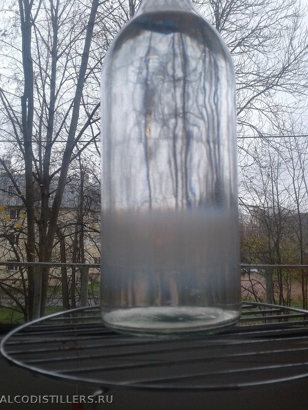

заменил лимоны грейпфрутами
Интересно, как с опалесценцией, при разбавлении до 10 - 20% при температуре около 0 градусов?

Kusnezov Oleg, пока не знаю. Посмотри фотку, это я лил дистиллят в воду.
Я по легкой опалисценции не парюсь, т.к. мне важнее цитрус. У Игоря Михеева спроси, у него вкусный джин без опалисценции, он тебе точнее скажет, как именно.

Artem.SHitov, Игорь Михеев все подробно описал, вопросов нет. Я по опалесценции очень парюсь, но и цитрус очень хочу. Пока с цитрусовыми не пробовал. Подготовил отдельно настойки на спирте - отдельно цедра апельсина, отдельно можжевельник, отдельно все остальное.
Думаю, попробовать апельсин отдельно перегнать. Потом смешать.
