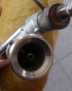

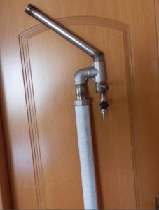

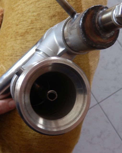

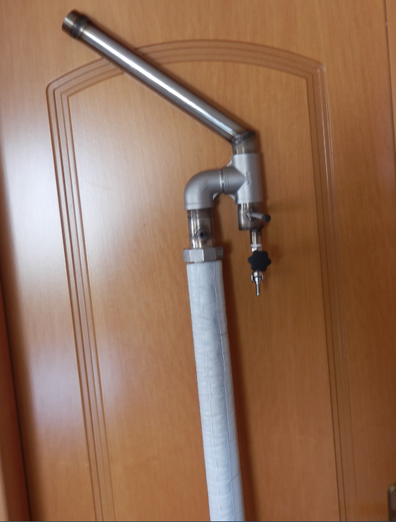

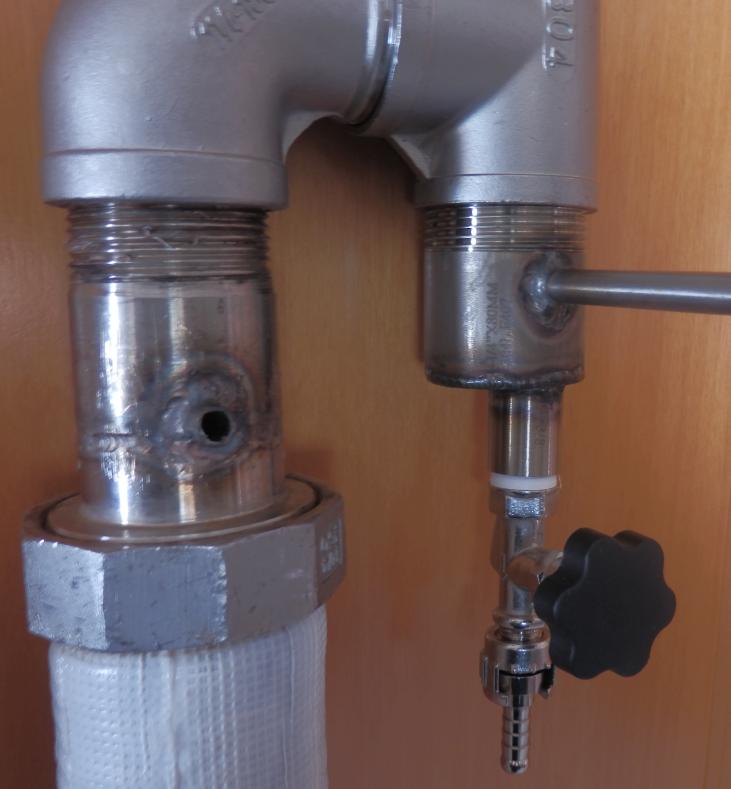

здравствуйте форумчане! почти собрал я свою колонну с параметрами: 3 тэн из нержи с регулятором мощности на симисторе переделав простой диммер для освещения, кег использовал от пивной бочки на 30л.изолировал его 10мм теплоизолятором для труб, а также использовал трубу из нерж. д=40мм л=1,5м и 9мм теплоизоляции с насадкой(мочалки),на возврат флегмы 8мм трубка и силиконовый шланг в качестве смотрового окошка, учитывая ваши рекомендации ну в общем вроде даже неплохо получилось и есть у меня несколько вопросов к знатокам считая по калькулятору мне выдаёт димрот примерно 4м 6,35мм медной трубки поправьте если я неправильно посчитал и  подскажите всё ли я сделал правильно? из личного вашего опыта скажите какая будет примерно предзахлёбная мощность ну или рабочая мощность?

babis303, а как на предзахлебе без гидроуровня работать?
Зачем такая длинная трубка возврата?
Где термометр?
4м трубки 6,35 это около 3 кВт, мнговато будет ) Надо подождать тех, у кого похожая труба, чтоб по мощности подсказали. Трубка 6,35 проблемно мотается, кстати,стенка очень тонкая.

а да забыл сказать что термометр будет как положено на уголке просто ещё не определился какой ставить поэтому не сделал врезку
трубку отрежу не доделал ещё и гидроуровень тоже сделаю если без него нельзя просто некоторые пишут что захлёбное состояние можно определить по звуку работы

babis303, у меня газ громче горит чем колонна работает. Под утеплителем не слышно почти. С фонендоскопом около нее стоять- это уже перебор.
