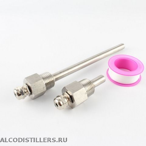

2 807 (2018-08-31 07:27:10 отредактировано Skobarek)
Можно купить и такие зажимные гильзы на али, но ценник совсем не гуманный.
32821868689    это число в поиск алиэкспресса

Skobarek ©:
Что без фум ленты ни туды и ни сюды  :lol:
2 809
На резьбу капнуть силикона или прокладку силиконовую поставить, и все.
2 810
Skobarek ©:
Одеваешь силиконовую трубку на термометр и в трубку и нафиг эти выверты все не нужны. Был бы смысл как быстро-съемы, но после одного съема фумленту перематывать/силикон перекапывать.
2 811
Donatello ©:
Я и не призываю, просто показал как 1 из вариантов.
2 812 (2018-09-01 01:26:03 отредактировано Dimyn999)
Skobarek ©:
У меня похожая система только на воде работает отлично, даже если нужно ввтащить термометрт все происходит без проблем! Цанга взята от подушек грузовика и помле просверлина уплотненияя намотану из фум все отлично

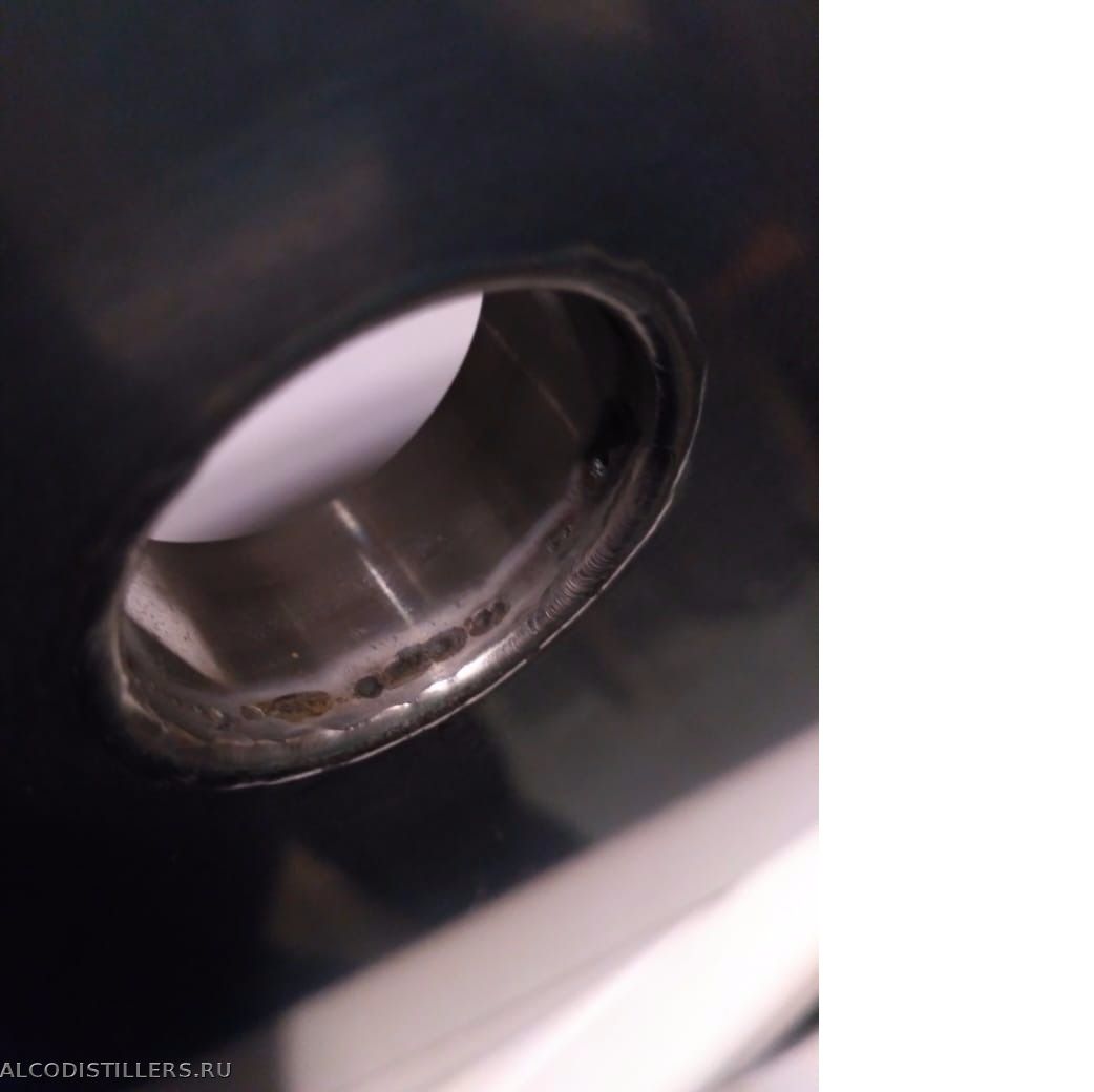

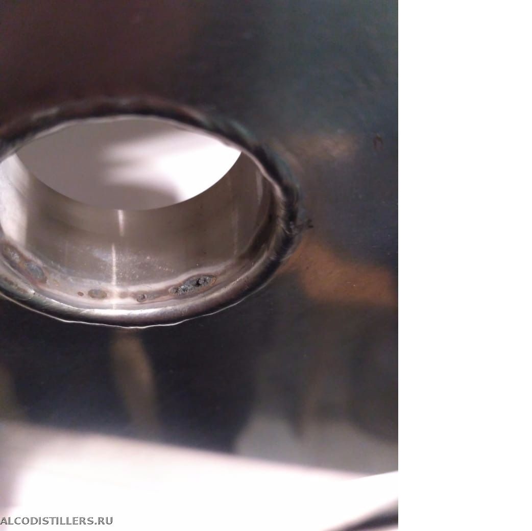

Приехал куб, не буду говорить чей, смутила сварка горловин:
Что посоветуете? Есть некие критичные моменты чтобы отправить назад и забыть как дурной сон?(чревато возвратом денег через год)
Шов с наружной стороны смотрится хорошо, кривовато но хорошо, без каверн и прочее. Скорее всего герметичен.

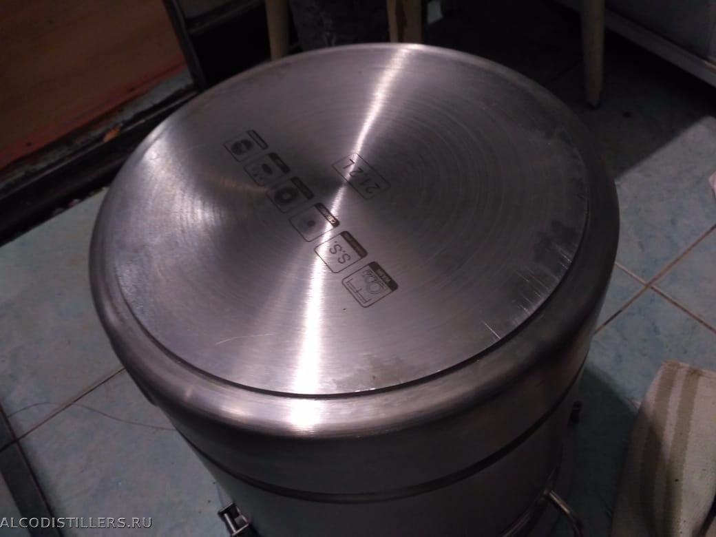

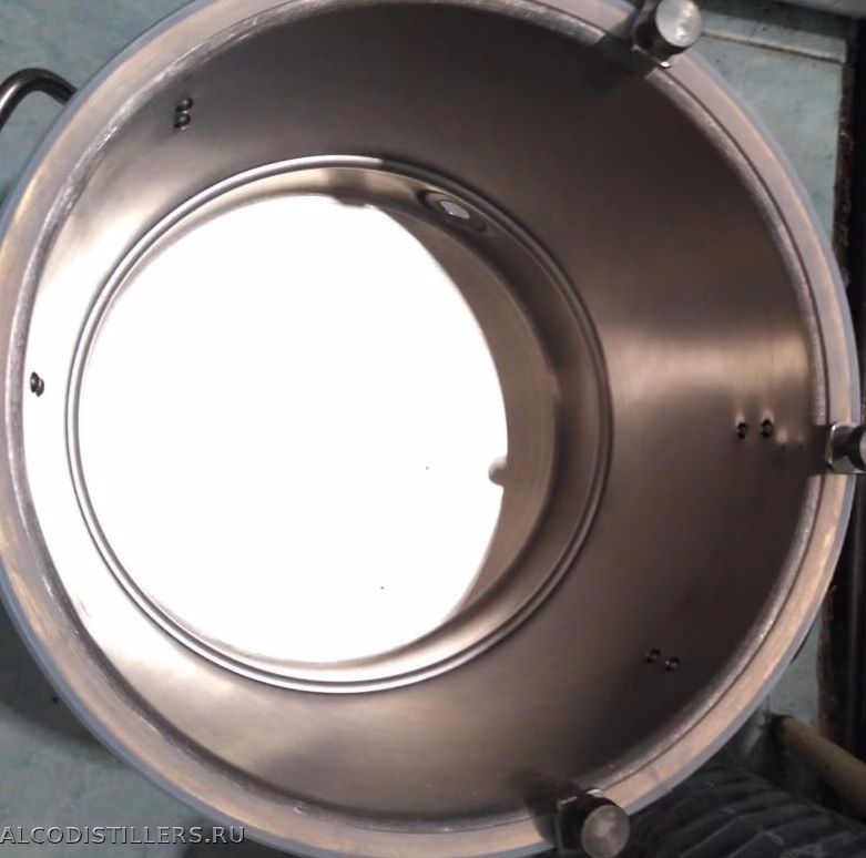

Куб прекрасен, без претензий. Сделан на заводе, а вот крышку ковыряли немытые руки.
Кстати поржал, некоторые роиисские производители не успели ребрендить, на кубе чужой брэнд.

2 816 (2018-09-05 01:15:29 отредактировано KEE)
dmiva ©:
Что-то я не понял, что это за штуцера и где они вварены. Или это один и тот же штуцер? Он(и) вварен(ы) в съёмную крышку?...
2 817
KEE, я думаю это кламп вварен внизу в стенку для ТЭНа.
dmiva, на "лицо" перегрев нержи во время сварки, хром выгорает вроде, место это может ржаветь, на форуме кто то обрабатывал швы такие, не вспомню где, но народ сейчас подскажет.

dmiva ©:
Что посоветуете?
А что советовать, если куб целый и не течёт и тем более
dmiva ©:
То заливай и используй по назначению.
может ржаветь,
Азотной или ортофосфорной кислотой обработать швы и всё.
РК- 40х1800 нерж ( 120, 60)
2 819
Александр С ©:
Спасибо за совет. Сорри что сразу не объяснил, сварка на фото это фланцы клампов, приваренные к крышке бака.
С другой стороны шов нормальный, все герметично, но не эстетично, налицо тремор рук у "ТИГ автомата" (с)производитель.
2 820
dmiva ©:
С точки зрения технологии лично мне совершенно непонятно, зачем нужно было делать ещё один сварной шов снаружи, учитывая толщину крышки и трубы у клампа. Тем более, что сварочный ток явно завышенный. Если есть возможность, можно отослать крышку обратно и попросить прислать другую без наружного шва.
Если нет, то т.к. есть нормальный доступ к шву, ничего особо страшного нет, учитывая, что у всех самодельных кубов такие вот швы - неизбежность. Просто периодически чистить это место щёткой, когда будет появляться что-то похожее на ржавчину. Чтобы не нюхать ортофосфорную кислоту, можно попробовать залить это место колой и оставить на какое-то время.
Толщина крышки, кстати, какая?
