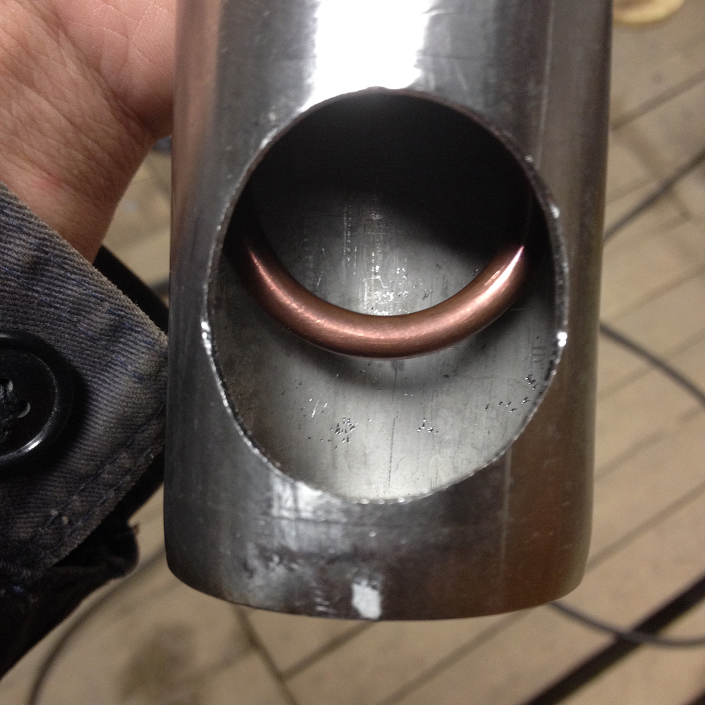

Нет, не принципиально.
al, петля у него как раз заканчивается по середине паропроводной трубы, у меня чуть ниже, но выше на 1см от нижней образующей, флегма при захлёбе не должна подняться до петли холодильника.
А вот саму пелю к паропроводной трубе как лучше расположить вроде не обсуждалось, значит не принципиально.

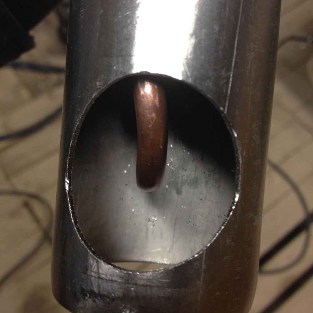

Piper, спасибо, сделаю как интуиция подскажет)
Сделал как подсказала интуиция на втором фото
Я никак в суть вопроса не мог вникнуть. Теперь ясно...
Тут практически ни какой разницы.
В РК задача конденсировать 100% пара. От того, как Вы повернете димрот ничего не изменится.
transfi, может там какие завихрения получаются которые улучшают конденсирование пара))
Без разницы - слишком маленькие скорости, чтобы еще и завихрять. Кольцо главное в жидкость не погрузить - иначе оно сразу ее слишком сильно переохладит. А каким боком оно на дырку смотрит - абсолютно неважно, я, например, этого и не знаю - при раскрое труб я замерил длину вертикальной трубы под димрот, чтобы низ кольца был посередине трубы с паром, а заглушку с димротом впаял на завершающем этапе сборки головы, как кольцо сориентировано даже не и не думал.
