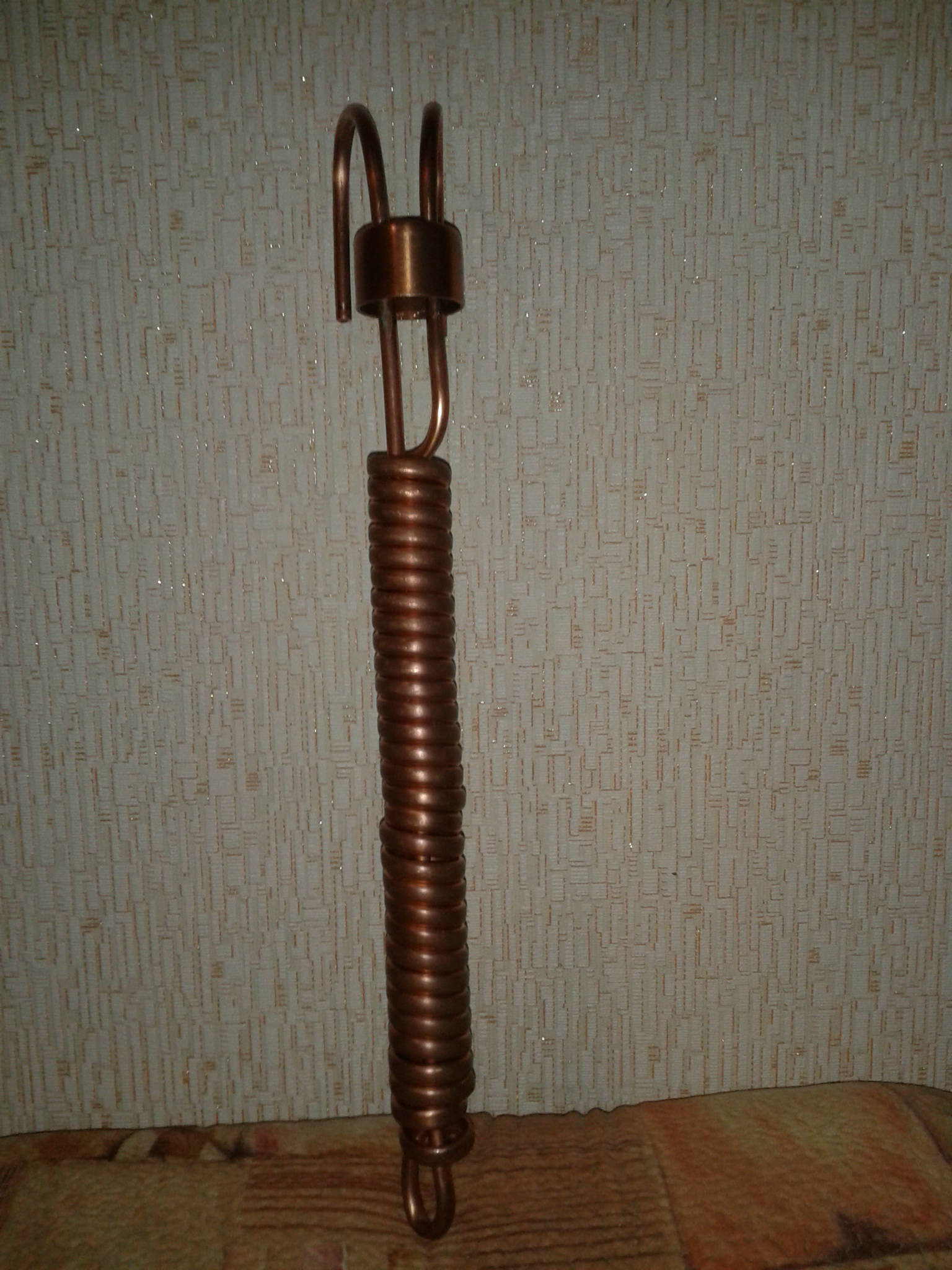

Думаю что нужно утеплить и дефлегматор , чтобы снизить влияние на колонну внешних факторов. охлаждение как и нагрев должно быть чётко контролируемо вами, также как и нагрев. Тем более что у вас бк. сколько метров трубки ушло на димрот? у вас есть краны для регулировки подачи воды на охлаждение?
bear, ИМХО, можно будет здорово поплясать с таким димротом на 900 Вт. Очень большой. Есть предложение сразу сделать еще один, раза в 2 короче, навскидку. Еще кран игольчатый на воду . И заглушку надо как-то герметизировать, иначе сифонить будет. А 900Вт- это что, газ, электро- или индукция?
Не надо дефлегматор утеплять, ни к чему это.
На деф по любому будет либо игольчатый, либо ( что вероятнее) гофмана (ибо проще). Электроплитка которая есть, самая простая - советская. А деф вообще на сколько помню на киловатт что ли считал по кулку на сайте, точно уже не помню. Вообще деф с запасом на будущее делал (не знаю плохо это или нет), поэтому такой большой (около 3 м трубы ушло)
Вот еще про заглушку интересно... просто думал промывать в разборе все это проще, а если спаять... малоли что там зависнет? как думаете?
Кстати холодильник справляется с 900ватами на ура при минимуме, даже счетчик воды не крутит...
Плитка неэффективно.
Не получится с ним нормально настроить колонну.
Деф должен утилизировать 3/4 подводимой мощности.
У Вас 900 ватт, минус потери, будет ватт 700. Деф проглотит пару киловатт.
Как уже говорили, новый деф метра полтора трубки, а еще лучше посчитайте точно. Можно и без калькулятора.
будет ватт 700
Это в лучшем случае. Т.е. деф надо ватт на 500-600 считать, либо плитку- в топку, т.к. 900 Вт для 35мм маловато будет. А сейчас получится так: плитка на максимуме, чтоб не отключалась, начинает капать, воду в деф чуть приоткрыл- капать перестает совсем, закрыл- бежит струйкой.

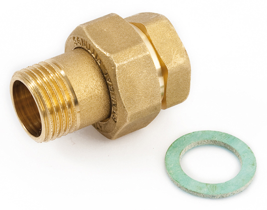

Когда покупаешь латунную американку, в комплекте идет паронитовая прокладка. Я лично пользуюсь ей. Никаких запахов, ничего она не дает и еще плюс практически вечная. Пробовал силикон, его хватает на 2-3 погона и вес колонны ее раздавливает. Попробуйте такой вариант с паронитовой прокладкой.

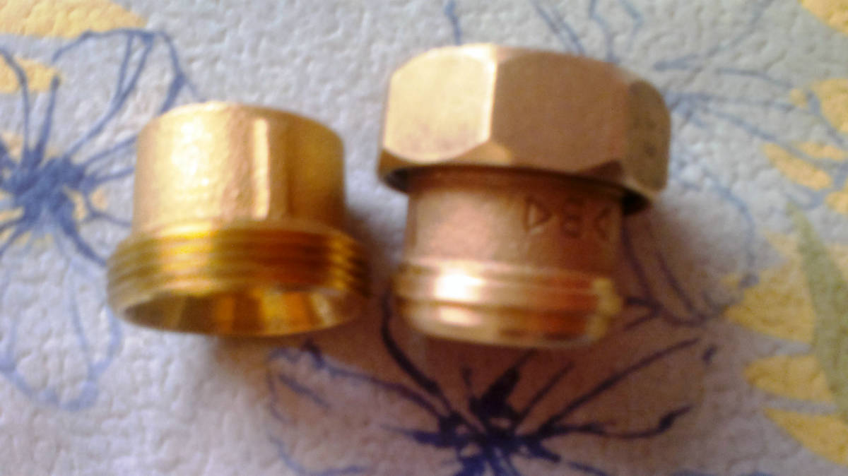

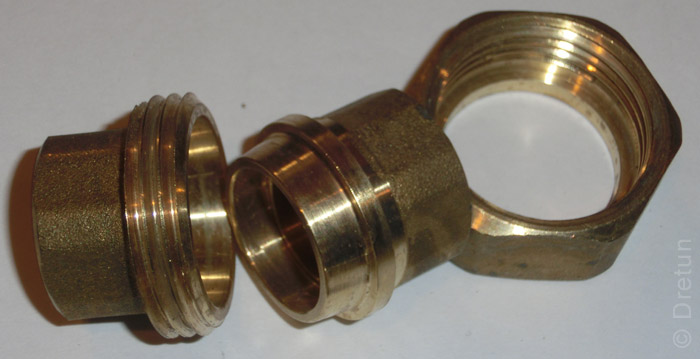

А мне вот такая американка попалась... без прокладки...

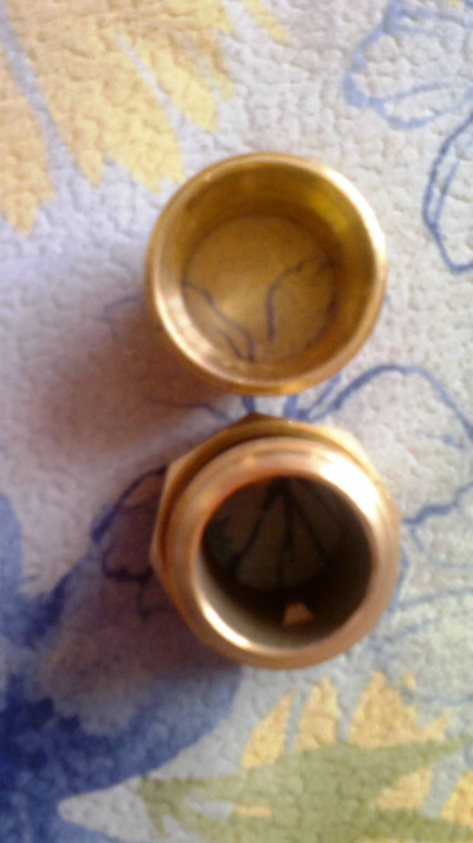

Добрые люди, подскажите, пожалуйста, можно ли такую использовать? Не будет ли сифонить? Достаточно ли будет её от руки закрутить, или ключом нужно будет?
У меня такая стояла на соединении царги и куба. От руки тянуть не достаточно, нужно ключом. Я пользуюсь разводным, так вот его мне не хватает. Там размер получается около 50 мм, точно не помню. Заменил на обычные фитинги 1 1/4", поставил силиконовую прокладку, ключом не пользуюсь, все собираю от руки.

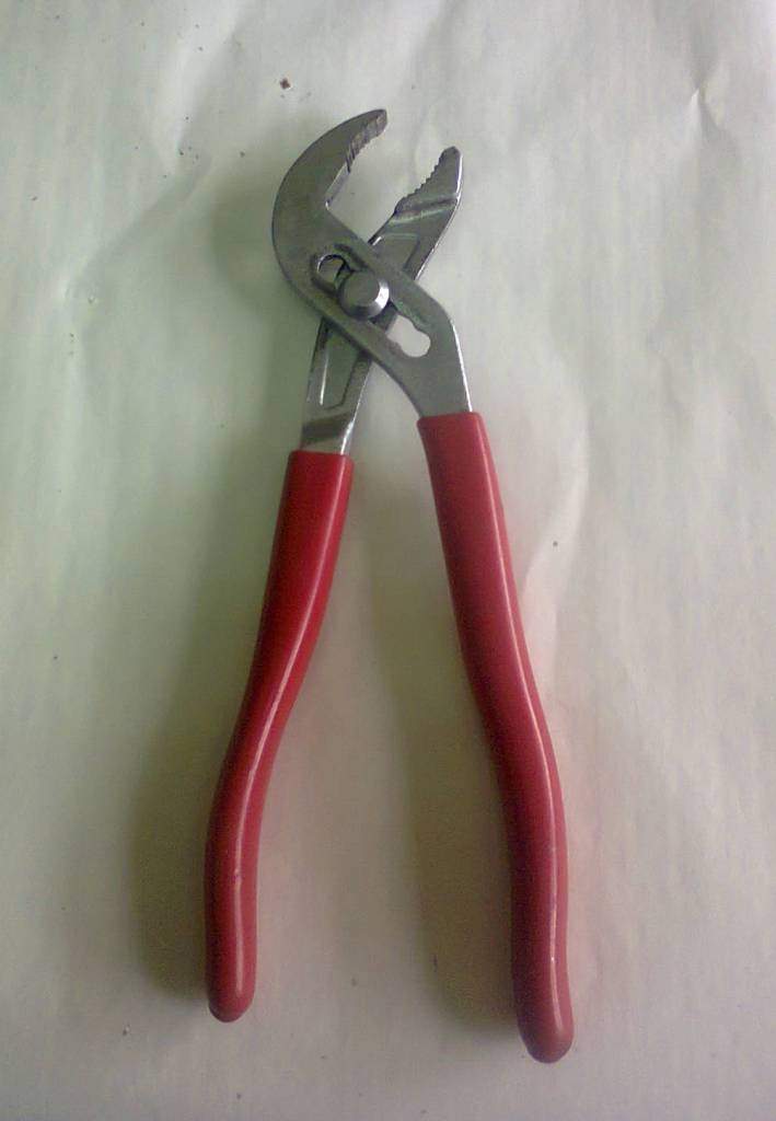

Это не попалась, это конструкция такая . Американки двух типов видел, как на фото и с прокладкой. У меня тоже такая как на фото, конусная. Если хорошо затянуть, ничего сифонить не будет, но руками не затянешь. Я вот такой переставной ключик пользую:![]()
Затягивается норм.
bear, соглашение внимательно прочитал? А первый пост темы?
Именно сюда и хотел приспособить.
Да, размер гайки 52 мм.
Буду думать-искать дальше...
Спасибо, al.
Спасибо, EVS

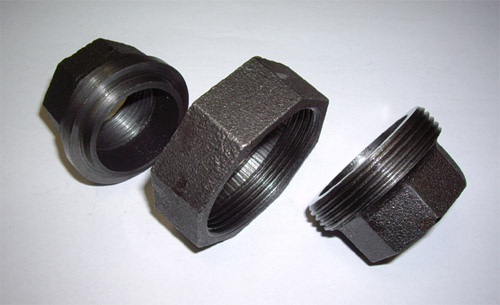

IGAN, по способу герметизации "американки" мне попадались трёх типов:
1. Естественным конусом или полусферой без прокладок совсем. Их нужно затягивать ключом.![]()
2. С паранитовой или силиконовой плоской прокладкой. Конуса или сферы нет, просто цилиндрическая форма деталей. Для наших целей можно затягивать от руки, но лучше чуть дотянуть ключом.![]()

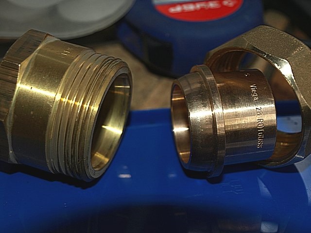

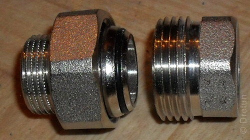

3. Сферической поверхностью с резиновым (силиконовым) кольцом-прокладкой. Это, как правило, довольно качественные изделия фирм ALT или VALTEC. Мощные такие, надёжные. Их можно от руки затягивать без проблем, ничего травить не будет. Я использую фирмы ALT и на соединении колонны с кубом, и на дистилляторе с кубом, и на подключении воды на обоих аппаратах.![]()
Советую поискать такие
У меня именно такая американка с резиновой прокладкой. Если Вы такими пользуетесь, скажите, продукт резиной не воняет?
Кольцо силикон, не воняет.
Штатную резиновую я снял, какой-то хлипкой показалась. Подобрал по размеру маслобензостойкую от авиадвигателей. Просто у меня были в наличие такие. Резиной не воняет. Там всё плотно прижимается, не волнуйтесь.
В магазине сантехники видел такого размера силиконовые колечки. Пока времени нет приобрести - работаю на резине....
