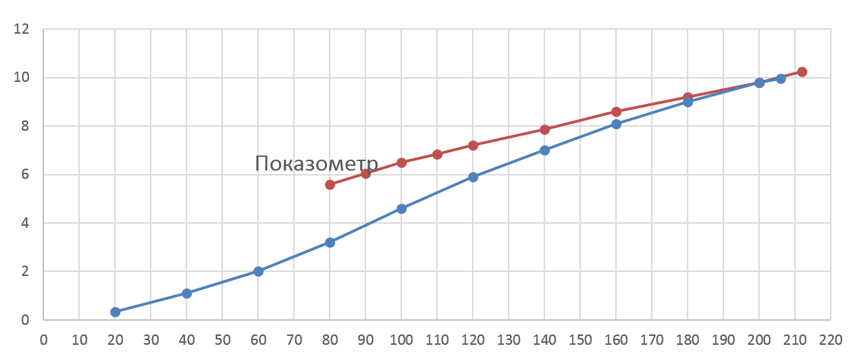

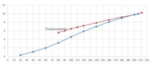

Продолжил упражнения с показометром.
Случайно воткнул его "наоборот", т.е. поменял полярность. Показания изменились существенно.
На графике красное - "старый" режим, синее - "перевернутый". По оси ординат теперь мощность.

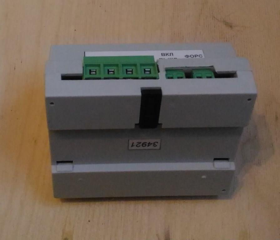

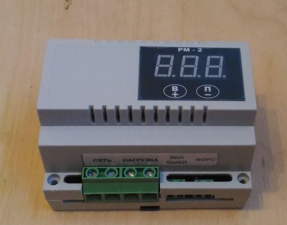

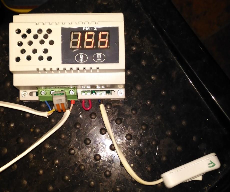

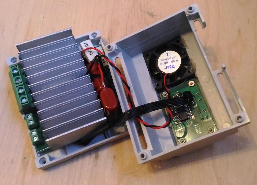

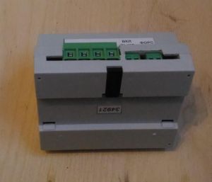

В среду заказл PM-2 16A в 2магнита, в субботу получил в пункте выдачи в Москве. Такой оперативности не ожидал, рункт выдачи выбрал рядом с работой, но ждать до понедельника не получилось, пришлось ехать :)
Общий вид:
Внутри:
Стоит маленький вентилятор, хотя мне показалось, что узких окошек вдоль крышки для него недостаточно. Возможно, я перестраховываюсь.
Снизу есть крепеж на рейку:
Ну, и, наконец, всё в сборе, с дополнительной вентиляцией
Вага - соединяет земли. Проходной выключатель включает "форсированый" режим - полностью открытый симистор без сбития настроек (прогрев).

Piper, на самом деле не особо он и греется, но... я, на всякий случай, ещё доп. вентилятор поставил...  :)   :-X  - Рк-35/1000 мм с наклонным дефлегматором

Сейчас - вообще не греется. Но у меня вентилятор уже был, а насверлить отверстий недолго, все равно инструмент уже разложен был.
Сейчас запущена колонна - конечно, по удобству управления не сравнить к китайским нестабилизорованным регулятором.
IGAN, посмотрел твой вариант. А у тебя в корпусе регуляторя вентилятор был? В инструкции они пишут, что стали ставить на последние выпуски.

Re: Винокурня Piper
Piper, да, у меня РМ тоже с вентилятором, но т.к. тэн 3кВт, то решил, на всякий случай, ещё и дополнительный поставить...  *YES*
35 (2017-01-23 08:23:16 отредактировано _Михалыч)
Re: Винокурня Piper
Piper ©:
Немного не понял - там симистор уже установлен или сами ставили? Вроде по всей документации симистора там нет, надо ставить самому.
И еще вопросик - на последней фотке, там где в корпусе насверлены дополнительные отверстия напротив вентилятора, корпус выглядит совсем светлым, почти белый. А на остальных - серый. Это другой корпус или просто неудачное фото?
36
Re: Винокурня Piper
_Михалыч, это вариант, в котором уже установлен радиатор и симистор, и корпус крупнее, и вентилятор сразу есть. Он дороже на 800-1000 руб., но я решил, что самому собирать - на солярку больше потрачу, под рукой ничего из этого не было.
Цвет - это просто последний снимок с "вспышкой" сделан.
