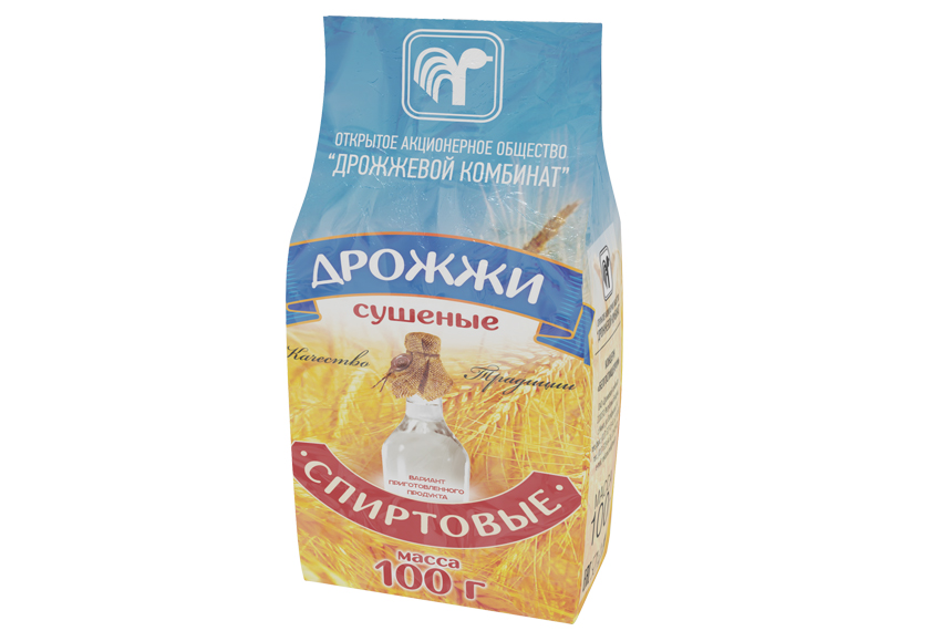

Вот такие дрожжи:
Сейчас даже не могу сказать откуда я это взял. Но у меня была убежденность что надо разводить 1/3 сахар и воду.
Во всяком случае на пекарных дрожжах это прокатывало, и в первой партии. на другом сахаре все было нормуль.
75
Re: Построение моей РК входит в активную фазу.
Константин Б ©:
Вот такие дрожжи
мне такие тоже не понравились. Пакмайя гораздо круче работает.
76
Константин Б ©:
Нет, был недоброд. https://alcodistillers.ru/distill3.html
