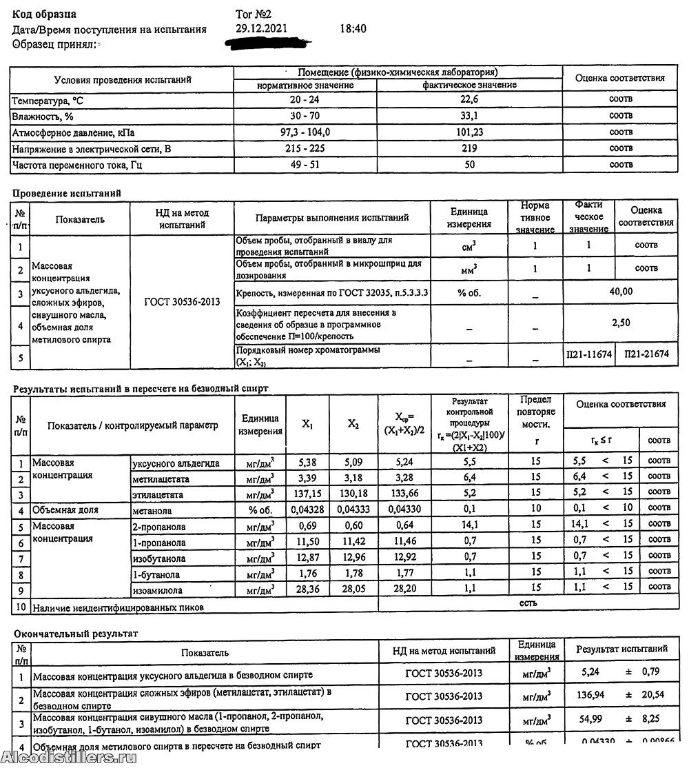

TorAllex ©:А это подголовники с того же кальвадоса, и тоже месяц на щепе
О! Тема... анализ настоящий

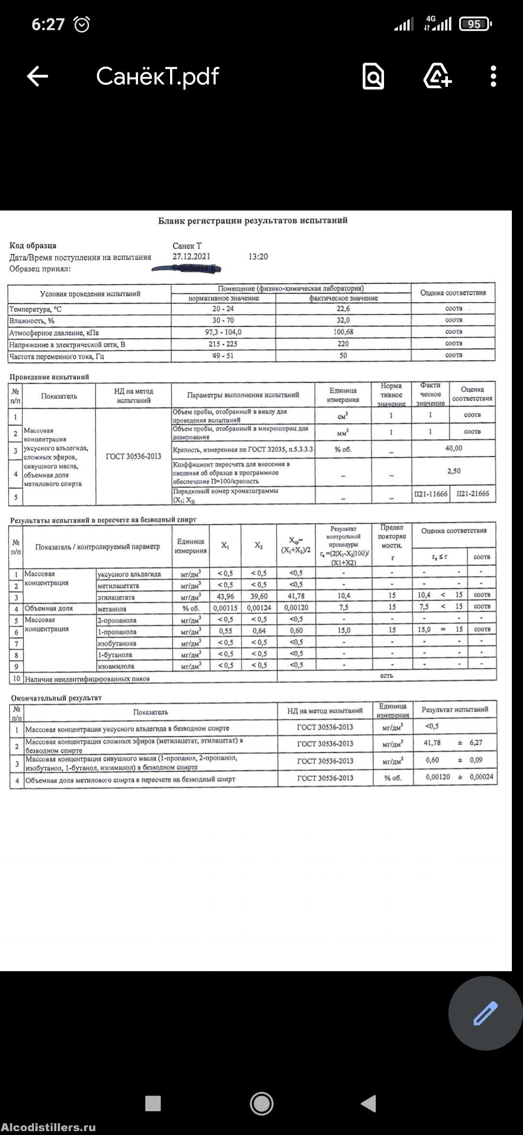

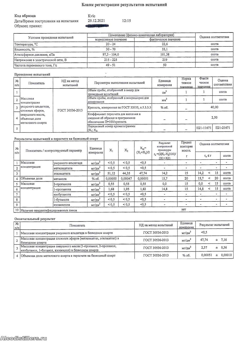

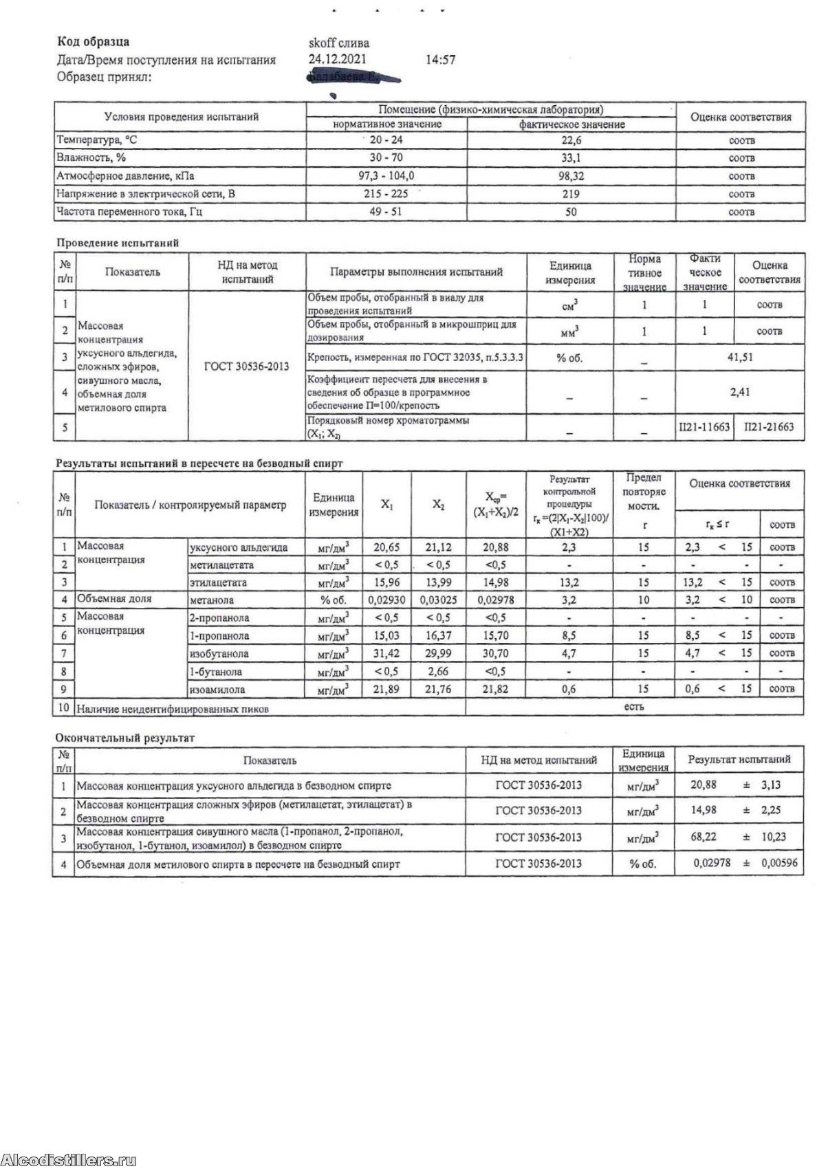

skoff ©:Слива дичка (тёрен). С добавлением немного сердца.
Ровный слишком, мало эфиров... все ужато до безобразия... почти чистый спирт.

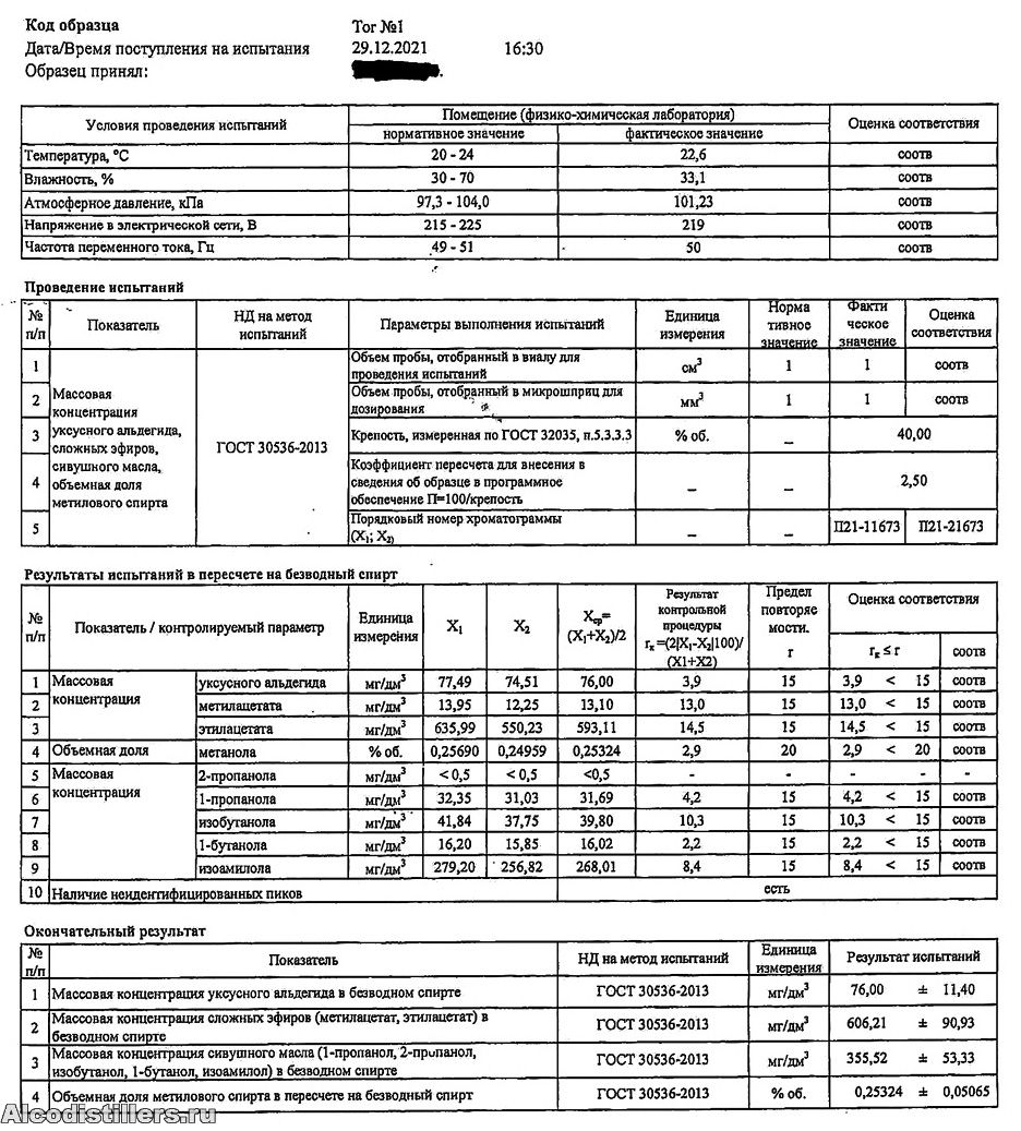

skoff ©:А это сырец от Деда с Васьки
А че? Ну вонючий конечно, все под пробку... но кстати если покопаться в нормах, то не так и смертельно, только ацетальдегида очень много.... небось марганцовкой "чистит"?
TGV ©:Вижу что в основном всё ниже нормы. Вот только метанола почти под завязку.

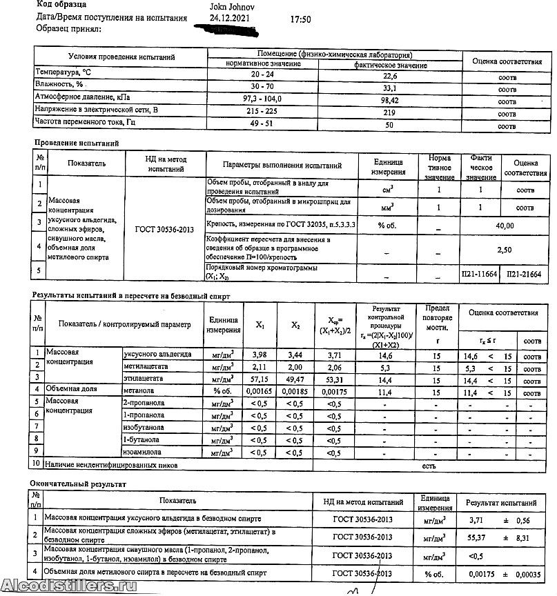

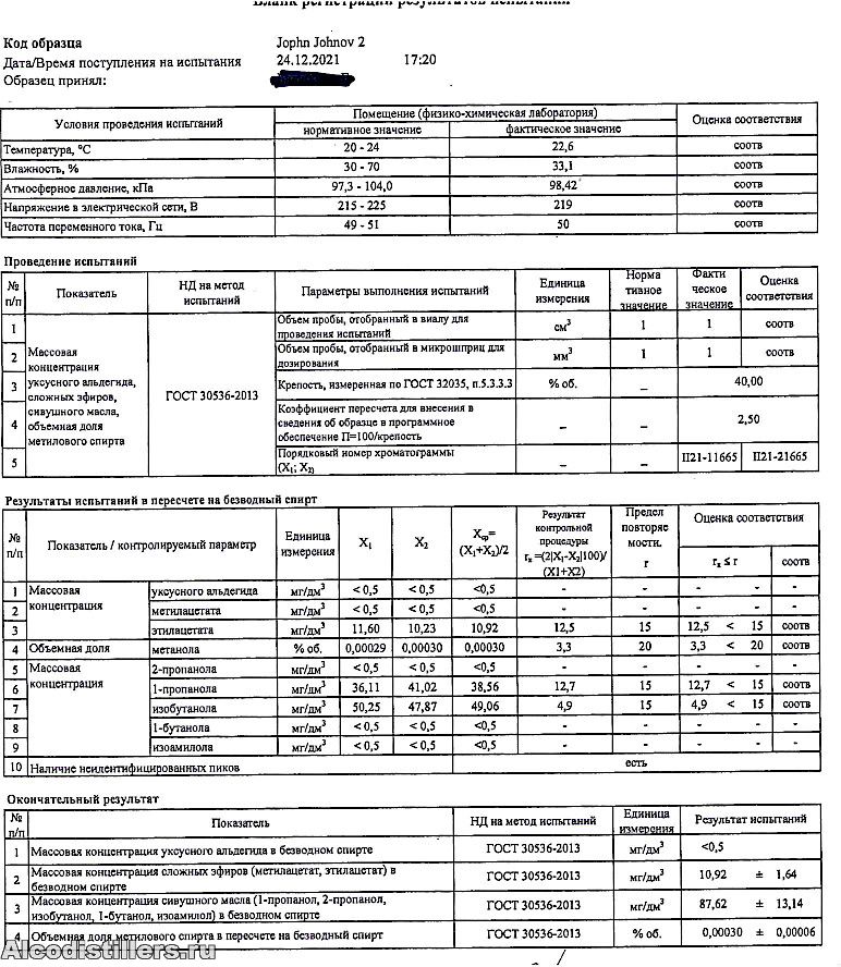

У тебя следы метанола... Это сахарная или фанатично выбранный из колонны зерновой спирт? Есть в течение отбора один залет и все... судя по анализу. На ароматике мало скажется, почти чистый спирт... то есть даже и чистый....
