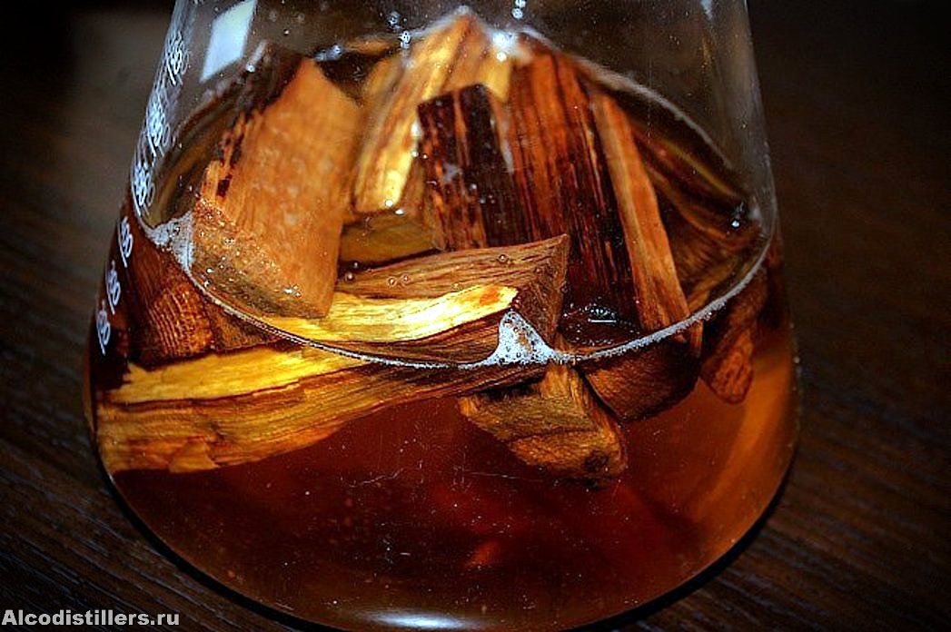

Нашел пару фото 2014 года,  эксперименты в начале на щепе делал...
    size: 108.17Кб type: jpg
    size: 160.29Кб type: jpg
