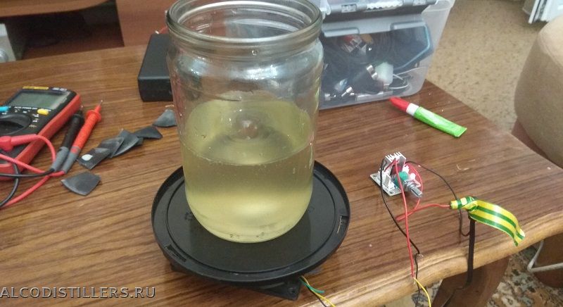

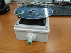

Подготовка к варке пива, сподвигла меня сделать электрическую мешалку для разбраживания дрожжей. Давно собирался сделать, но руки не доходили.
Собиралось все буквально на коленке, на работе. Вот что из этого вышло.
Ну как всегда небольшое видео.
https://youtu.be/2uoaPwcatzc

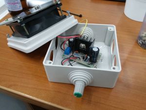

Николя, а на регулятор сколько вольт приходит (220, 12), и где можно такие магниты взять?)
Re: Мешалка для дрожжей, вариант на коленке.
Дмитрий Васильев, я все у китайцев заказал, жду. регулятор на 12v, вентилятор тоже, магниты у них же 20*3 мм.(5 штук 200р)
Я подаю 5 вольт, в принципе хватило. Вчера использовал для разбраживания пивных дрожжей, отлично разбродились.
Магниты если что можно в чип и дип, если быстро нудно. В моем случае использованы магниты от детского дартса, в фикс прайс продавался. Там вместо иглы магниты использовались.

Дмитрий Васильев, у китайцев купи в ларьке с регулятором для ТВ антенны аналоговой с усилителем, блок питания рублей 50 стоит... я от такого воткнул себе регулятор Магнитная мешалка

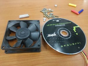

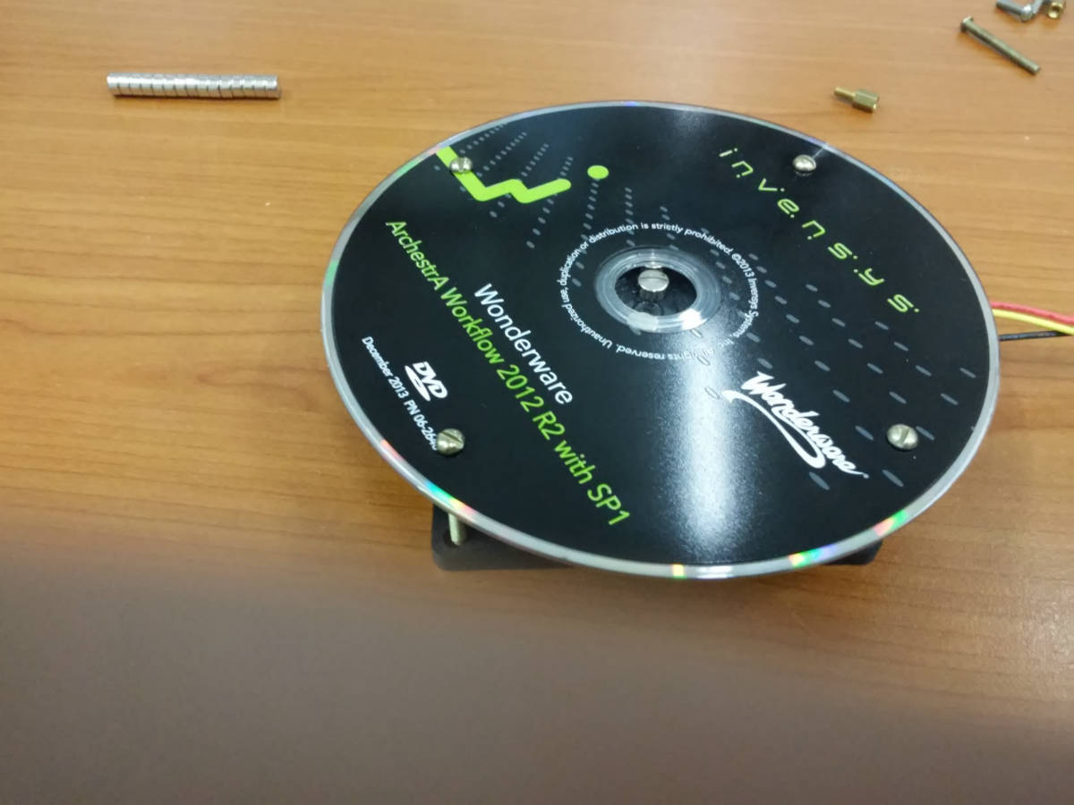

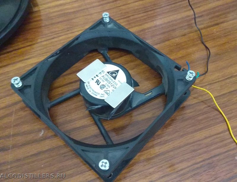

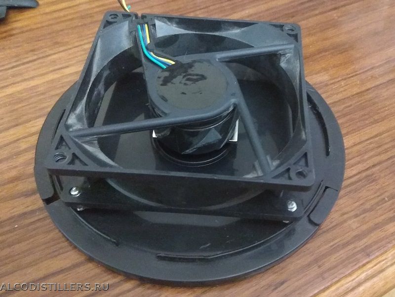

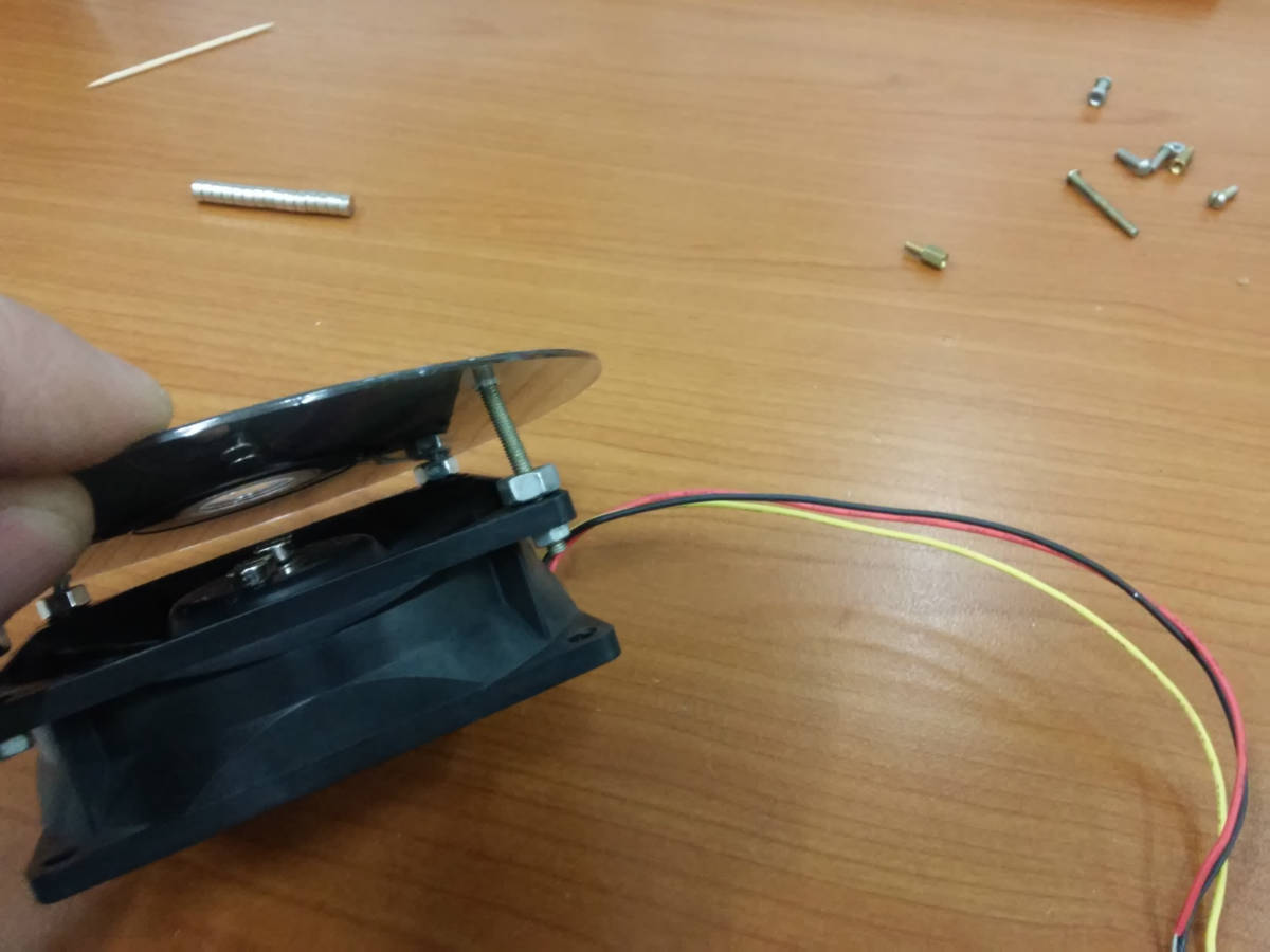

Николя, и тут спасибо. Коль решил варить пиво, то и разбраживание дрожжей решил механизировать. Слепил по твоему примеру, но попроще. Отломал у вентилятора лопасти, чтобы лишнее сопротивление не создавали. Вентилятор попался под руку не простой, а с 4-мя выводами. От 9-ти вольтового БП чуть не взлетал.  Прикрутил регулятор, который, как и магнитики и "мешалка" покупались пару лет назад "впрок", но как раз для этих целей.
После 2-х часов экспериментов с разной тарой и кол-вом жидкости, посчитал, что регулятор лишний и БП от Нокии (5 вольт) как раз хватает, чтобы закрутить воронку в банке. Поэтому коробку (в которой только регулятор и размещался бы) упразднил. Винты от вентилятора как раз очень туго влезли в кромку днища от шпинделя для дисков.

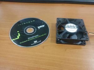

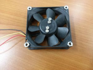

Мешалка.
Проще, наверное, некуда..
Имеется в наличии штук ...цать старых винтов, поковырялся, и набрал неодимовых магнитов.
В разных винтах разные по размерам и количеству магниты. В некоторых по одному.
В общем, выбрать было из чего.
Вентилятор попался на 24 вольта 9Х9 см, остановился на нем, потому что там честная пара подшипников качения.
Отломал лопасти, прошелся напильником (а как же без напильника.. без напильника ничего работать не будет..).
Откусил часть решетки.
Регулятором не заморачивался, у меня для разных целей есть регулируемый БП. Он и будет работать.
В качестве якоря - откусил 30 мм какого то болтика на 3 чтоли, и запаял в термоусадку, чтоб не бренчал в банке.
Работает! (спасибо напильнику!) На 24 вольтах такое вот бурление. Запускается стабильно, никуда не съезжает.
Три магнита просто примагничены к вентилятору, ничего не клеил.. их и так фик отдерешь.
Играет роль - насколько близко магниты к дну банки. Можно обойтись и одним магнитом, но тогда надо как-то клеить,
центровать подкладку, потом магниты.. Поэтому поставил три магнита, как раз под выпуклое (впуклое) днище 2-х литровой банки.
Три часа крутит - полет нормальный, с учетом качки, воронка все норовит уехать в такт волне, но якорь не отпускает :)
