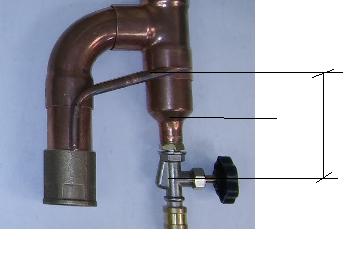

Kusnezov Oleg пишет:
О каком рацпредложении идет речь?
поставить кран/жиклер на выходе из доохладителя.
где-то даже попадалось как регулируют отбор высотой столба без смены жиклера. типа на стол поставить банку с продуктом - так головы отбираем, а если на пол - скорость увеличивается - для тела годится.

Re: Про объем узла отбора ректификационной колонны
Иван пишет:
Может кто в двух словах введет в курс событий?
Вопрос прост: что будет, если поставить кран отбора после доохладителя, а не после "стакана"?

Alex bcn пишет:
Будет накапливаться дистиллят, холодная его часть будет стремиться вниз несмотря на капиллярный эффект тонкой трубки доохладителя, горячий будет сверху. То есть, процесс перемешивания фракции будет в любом случае и тогда могут возникнуть проблемы с отбором этой самой фракции в более-менее адекватном виде, спирт еще за зря будет расходоваться.  Но если стоит задача размазать часть фракций, то уговаривать никто не будет, можно и воткнуть... но это честно говоря извращение и вообще психоз чей-то.. размазывать можно и другими путями, не прибегая к переделке аппарата, тем более рано или поздно кран до доохладителя ставить придется... экспериментаторы могут просто поставить себе два крана и работать как больше нравится.  Надеюсь, что моя "рацуха" с двумя кранами перекрывает вопрос с лихвой и больше не будет каких-то нелепых разборок :)
Иван, Не совсем про кран речь шла. Была идея поставить иглу для дозирования после доохладителя, так как кран после узла отбора находиться на высоте 2,8 м, а это проблема решается только стремянкой, вот и рацуха зачем лазить если можно не лазить, но с иглой! По крайней мере спор этот перескочил из темы Дозатор отбора голов из иглы от шприца
