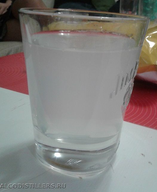

Kusnezov Oleg, со швепсом мутнеет слегка.
464 (2018-10-28 14:32:44 отредактировано Artem.SHitov)
Re: Моя нановинокурня
Kusnezov Oleg, можно вообще все настои отдельно перегнать, потом скупажировать, геморой только.
Сегодня посмотрел, сам джин в холодильнике не помутнел, колечко из эфирных масел не появилось, а вчера со швеппсом вот так:
Он полупрозрачный получается на самом деле.

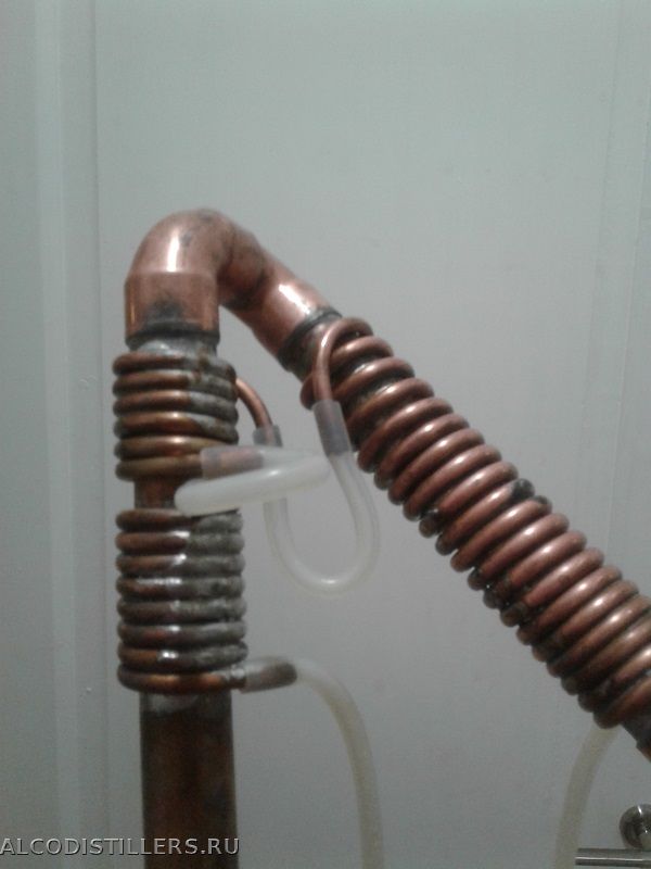

Добавил метр трубки на деф, получилось 8 витков.
    size: 86.16Кб type: jpg
467
Сейчас запустил очередной джин, после переделки дефа:
Мощность 1800Вт
Расход воды 1л за полторы минуты
Температура воды на выходе 45С
Температура дистиллята 34С
Головы на 1000Вт, отобрал каплями.

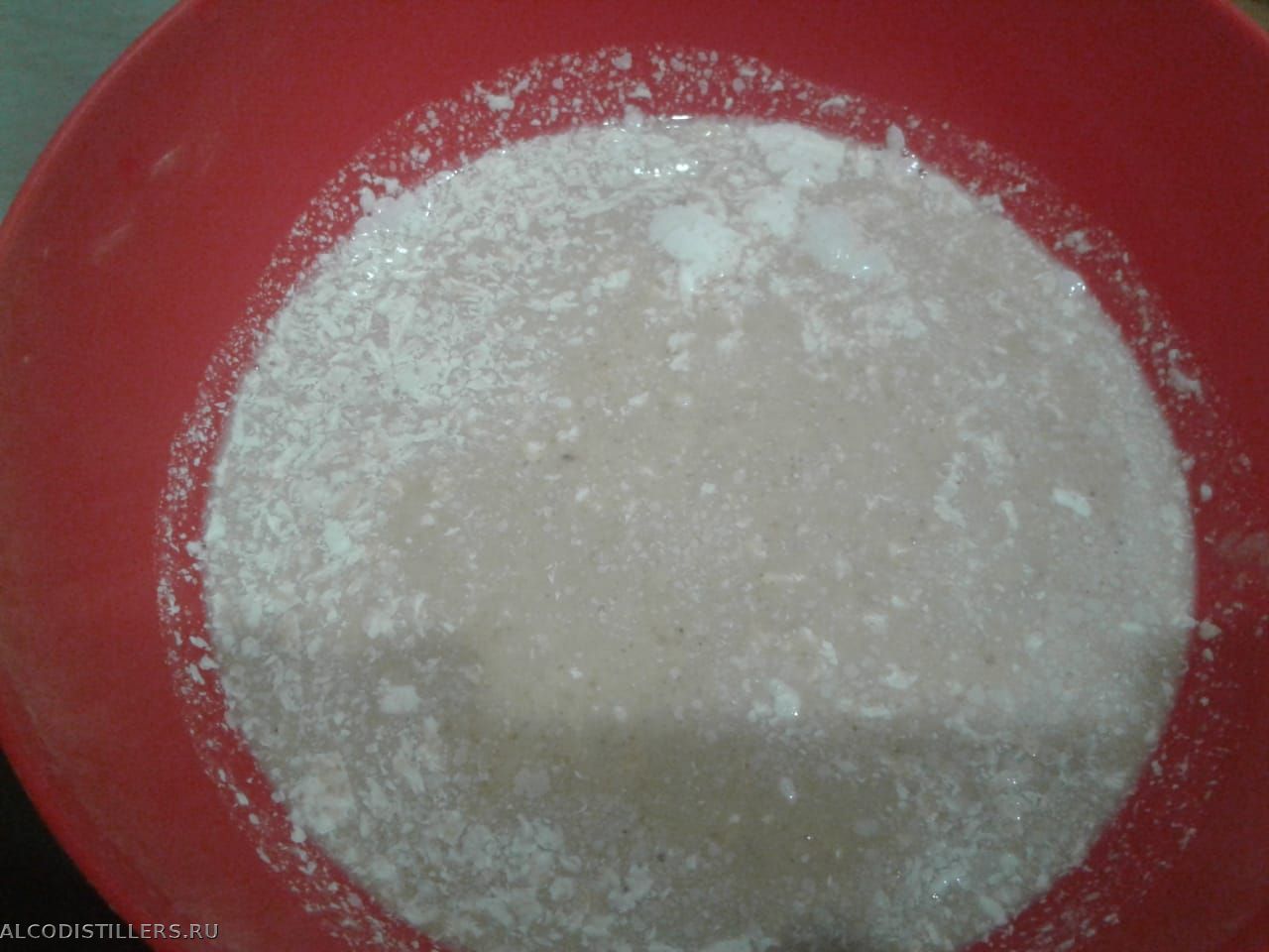

Оп-па, кому молочнокислых?
Меньше, чем за неделю расплодились
Вечером брагу с ними поставлю. Пахнет сильно зеленым яблоком и слегка блевантином *KISSED*
    size: 94.29Кб type: jpg
472
слегка блевантином
Масляная кислота вырабатывается... в плане долговременной постановки на созревание полезно... Только реально на долго, тогда получишь ананасный  (ближе к ромовому) запах. Еще для рома можно такой развести, добавять после основного брожения на недельку-другую.
Какая-то хрень началась последнее время. Схватил спонтанно молочнокислых.
Затор из светлого солода, пивные дрожжи.
Поставил на брожение в воскресенье днем, долго не заводилось.
В понедельник вечером точно бродило, но не очень активно, списал на температуру, хотя было около 24С.
Потом со вторника до сегодня (четверг) пена столбом под крышку (браги 40л, емкость 60л)
Сегодня надоело мне на это безобразие смотреть, кое-как сбил пену, все измерил. Сахара по АС3 почти 0 (не видно, пена мешает), рН 3,6, на вкус- кислятина, почти ламбик :D
Начал анализировать:
-Дрожжи US05, 5 грамм примерно, вносил в холодное сусло, около 20С
-Последнее время (3-4 затора) заливаю в солод часть воды во время разогрева основного объема, получается пауза 40-50С
-Варю в этой же кастрюле сыр
Куда копать?
PS: Понятно, что перед следующей варкой все простерилизую, и дрожжи наверное разброжу.
475
Куда копать?
Так помой все с антисептиком... и все.  А вот сырец потом надо бы и покопать... там в итоге могут быть прикольные ароматы.
