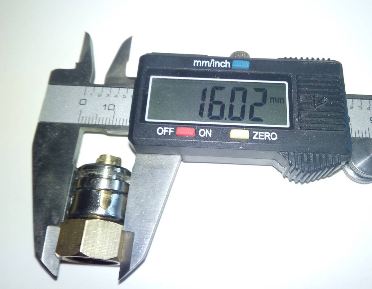

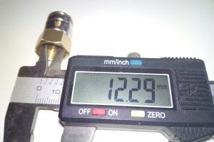

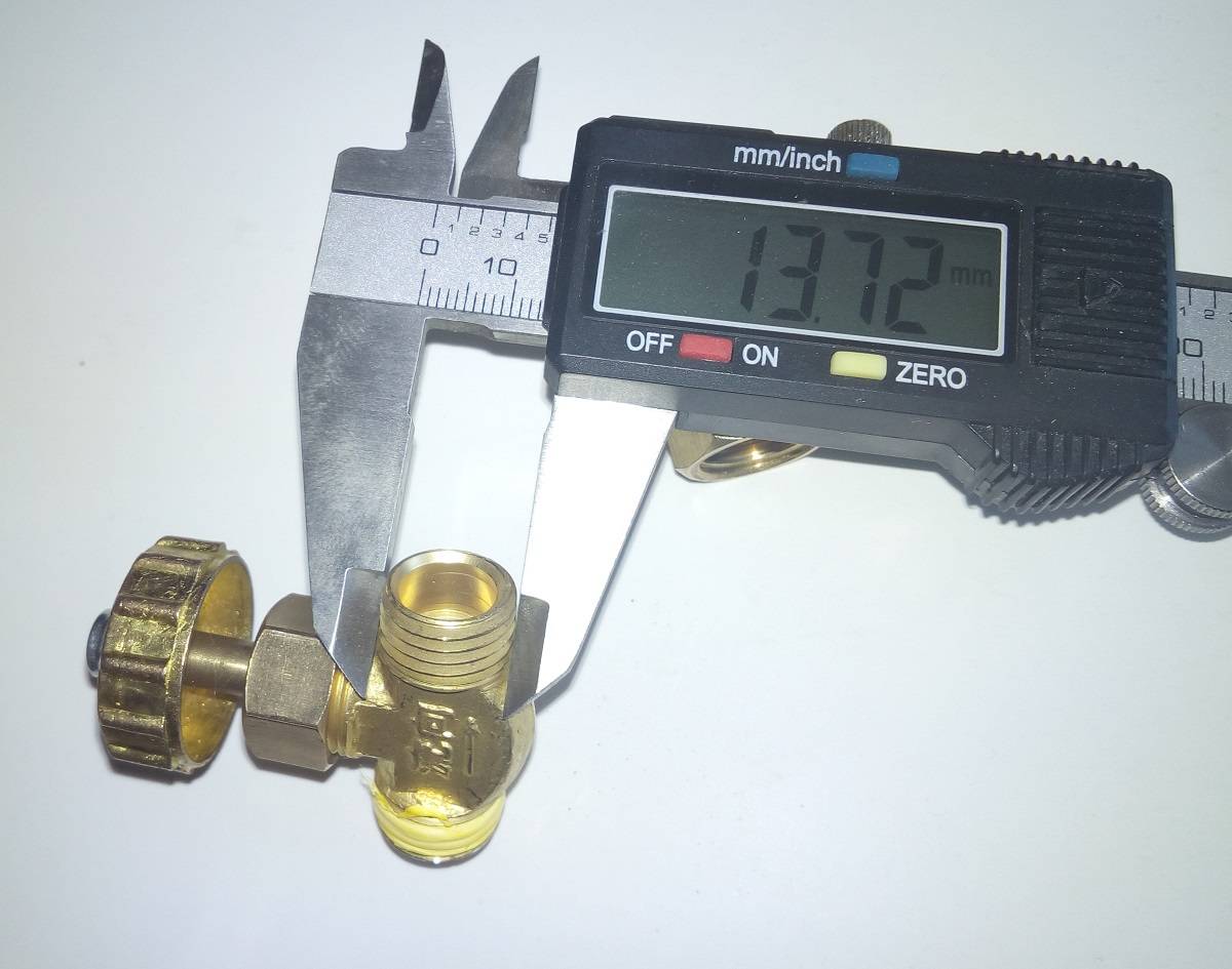

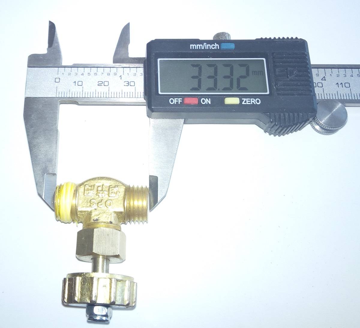

У меня резьба около 13 мм, штангель с утра не нашел, линейкой на глазок.
162
Получается, как я понял, резьба метрическая на 14 с шагом 1,5. Лерка на 1/2 меньше. Поправьте если не прав.

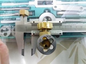

Ну, набор метчиков и плашек у меня китайский. Кран то же. Сравнить больше не с чем. Я честно говоря запутался в этих стандартах.
165 (2016-11-24 12:14:59 отредактировано _Михалыч)
На плашке написано 1/2. Если это размер дюймовой резьбы, то вообще ничего не понятно - диаметр резьбы на 1/2" порядка 20 мм.

На сколько я знаю условный проход у трубной 1/2 равен 15 мм. Хотя он и есть условный, так как может еще зависеть от толщины стенок трубы. Похоже мы уже не по теме...
172

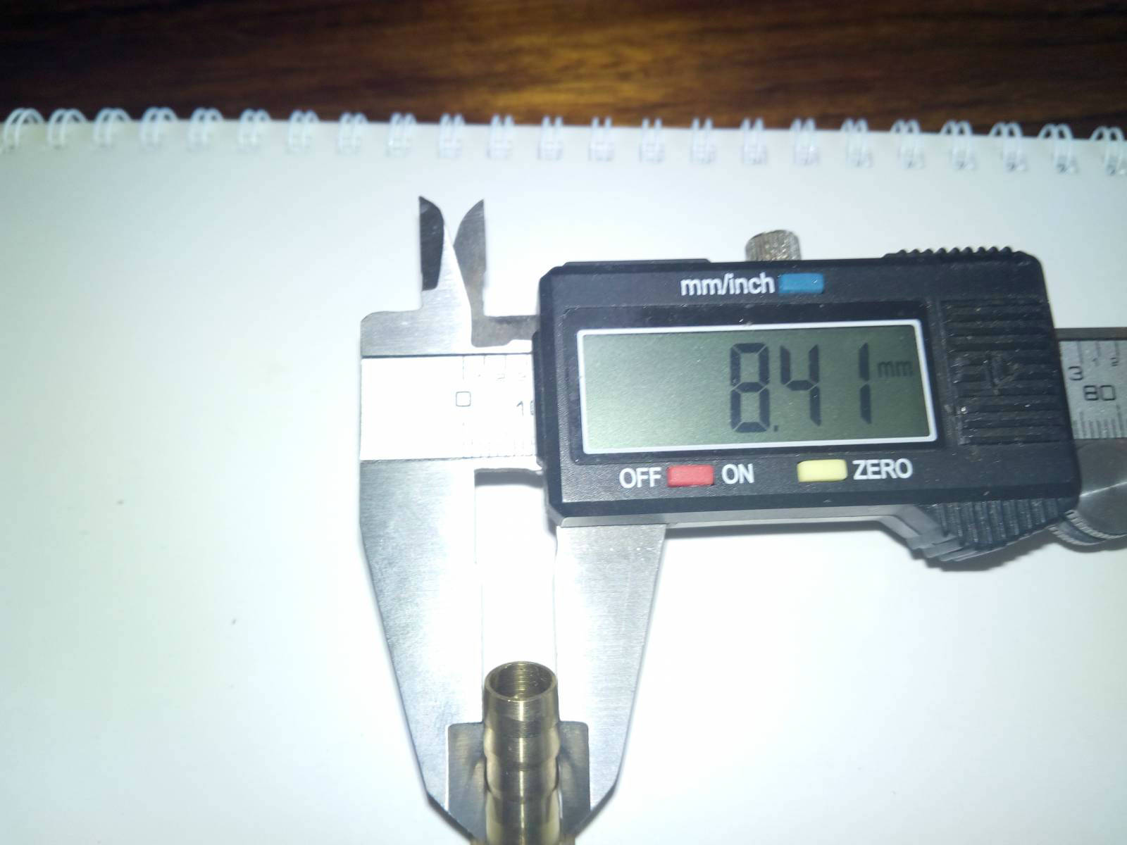

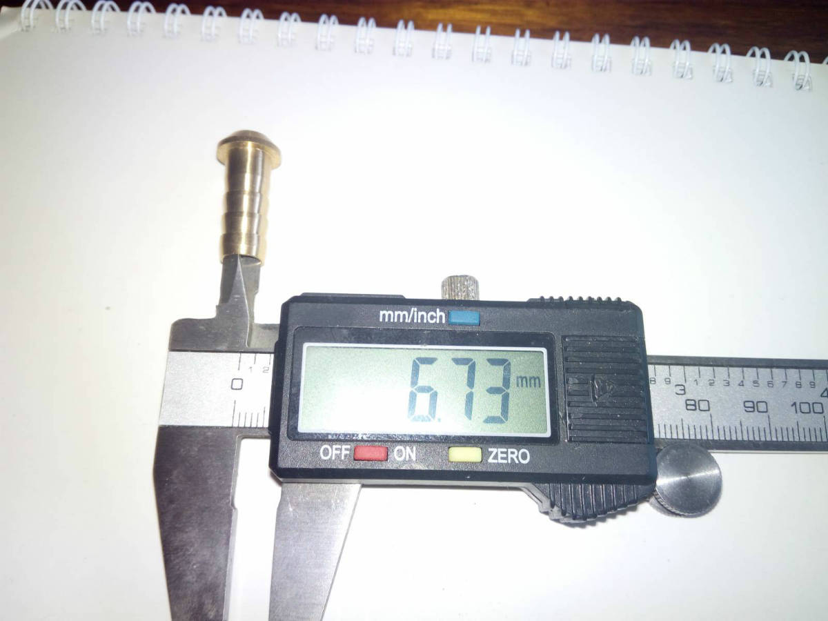

bvn ©:

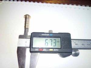

Судя по размеру - это кран либо на 1/4 дюйма, либо на 8мм (они взаимозаменяемы). Я краны 1/4 дюйма использую с 8 мм гайками.
173
Заказал сейчас на 8 мм.
Заказал глядя на тебя, не подскажешь реальные размеры?
174

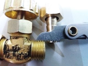

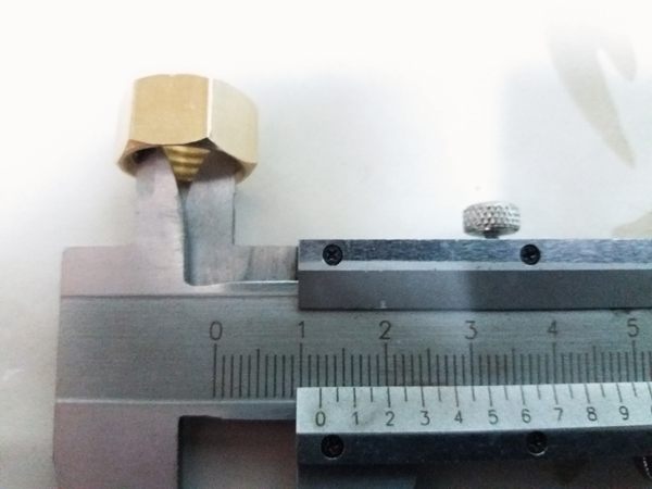

175 (2017-01-04 12:08:37 отредактировано )

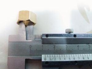

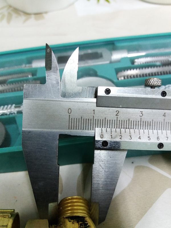

Резьба в стандартную 1/4" не влезла. Вернее, на пол оборота "врезал" с фумом, держится, но ненадёжно.
176 (2017-01-04 16:21:52 отредактировано )
Аркадий,  всецело благодарствую!
d.styler, похоже китайский 1/4 типа этого Комплектующие   Они все подобные краны так метят.
177
китайский 1/4 типа
Возможно... У меня есть китайский, фубаговский и из US... все на 1/4... Только резьба на китайском BSP, а на US - NPS (на фубаговском хз - подходит хорошо на 1/4 BSP). NPS на BSP только на половину ввинчивается - разница резьбы сказывается...

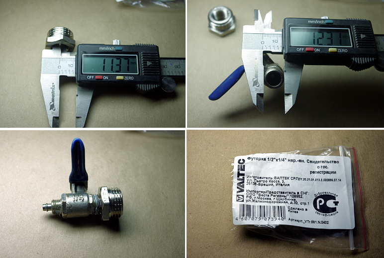

178 (2017-01-14 00:11:13 отредактировано )
Аркадий,  вот такую футорку сегодня в мурлене купил, ради интереса прикрутил старый краник на 1/4 ... идеально..
Вот не знаю, вкрутится этот китайский (когда там китайцы пришлют) или нет  *SCRATCH*
Как думаешь, теоретически в мою футорку тот (как у Аркадия) кран нацепится? :)   Просто планирую переделку, а может даже новую трубу, так как очередную опять выпрашивают...
Иван - если что, я имел в виду вкручивается на половину высоты резьбы, а не оборота. На фум ленту и все дела. У меня сейчас так NPT кран (из US заказывал) на BSP гайке сидит.
