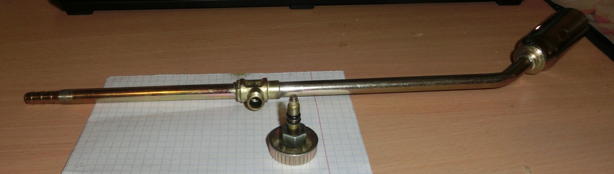

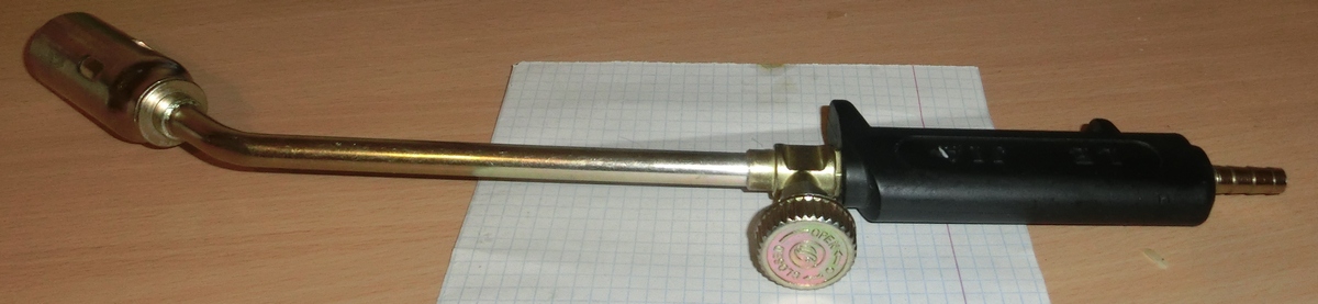

Взял горелку

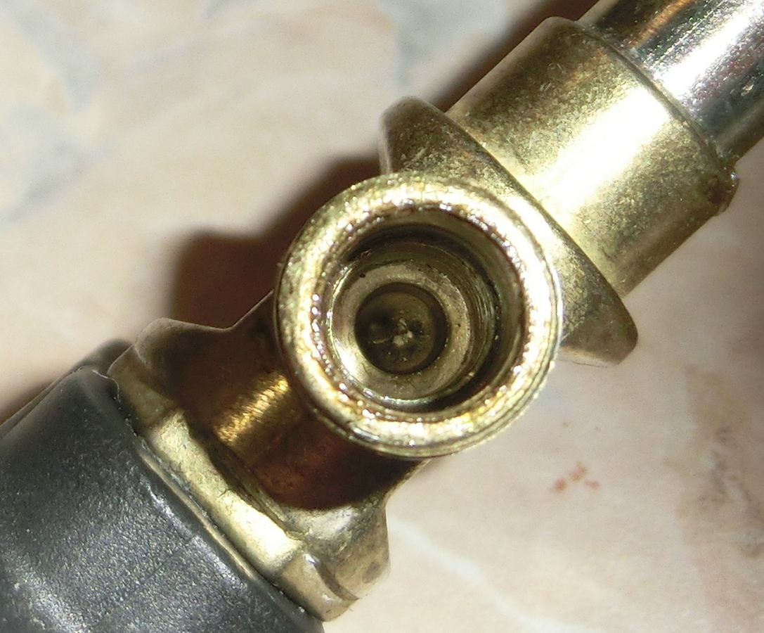

Может подскажу, если покрупнее фото внутренней резьбы, диаметр и чего там на конце. Какой материал, латунь? Просто работаю в магазине сварочного оборудования, уже все горелки излазил\поразбирал
kormetal, надо испытания провести на спирте... пока не распилил. Если ход по резьбе большой, значит и кран плавный.
kormetal, пробуй магнитом. Если корпус или запирающий шток магнитятся - не пойдёт. Если нет - на отбор годится, только колечки силиконовые поставь.

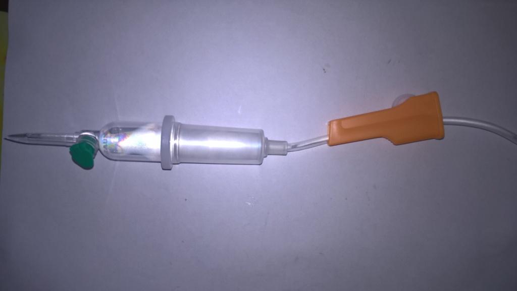

Никто не пробовал в узел отбора вставить это:
Кран капельницы регулирует очень точно. Пропускная способность трубки 5 литров в час. Испытано мной при снятии вина с осадка.
Немного недоперепонял.
Если планируется внедрить в колонну всю систему, то однозначно - нет. Это пластик(ПВХ, ПХВ, ПЭТ и т.п.).
А если использовать только зажим на силиконовой трубке из стакана отбора в доохладитель, то тут "каждый по своему с ума сходит".
Печкин, нет, температура должна быть близкой к кипению. Вся капельница не из тех материалов.

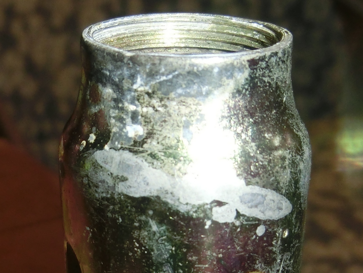

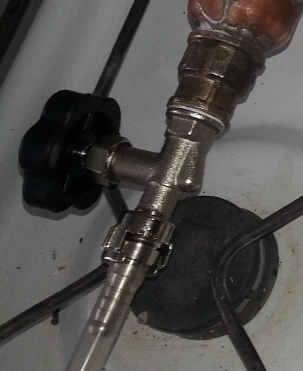

Провел, на головах, облезла. Магнитится.

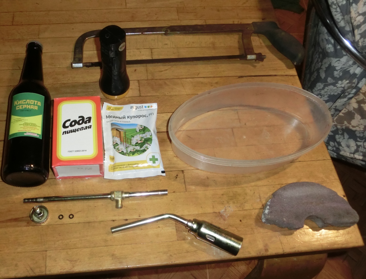

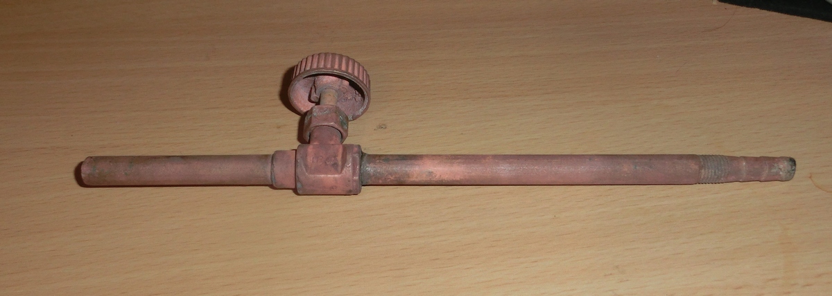

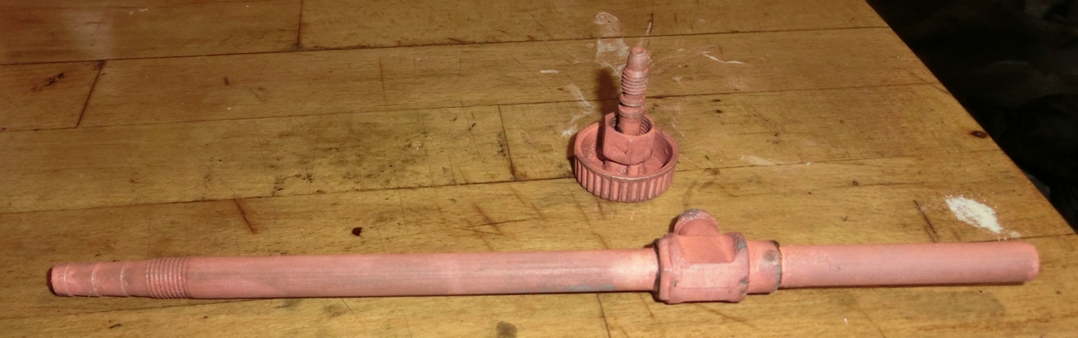

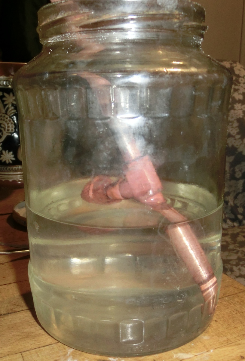

Освоил для себя новую работу, омеднение. Вот что получилось. раствор 300 мл воды, 50 мл кислоты, 100 гр купороса и проволоки медной тонкой грамм 5, может меньше. Не знаю чем была горелка покрыта, раствор сожрал покрытие за минуту. Обработал кран раствором соды. Бросил проволоку в раствор, после этого дал постоять с ней часа два. Положил кран в раствор на 10 минут, вынул обработал содой, промыл водой. Снова положил на 15 минут в раствор, снова сода и вода. Все
Испытания на головах
После экзекуции
не облезла, но все равно загубил, прокладки на силиконовые менял, резьбу сорвал.
Гальваническое покрытие узлов колонны медным слоем за 20 минут

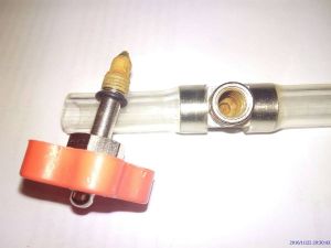

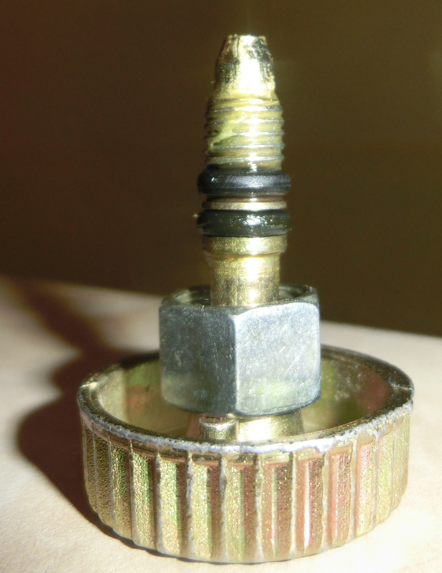

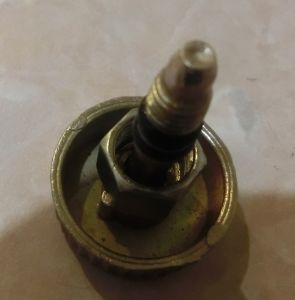

Ставил на воду, всего несколько раз, потом валялся с полгода. Перебирал запасы, нашёл, раскрутил. Нифига не нержавейка, китаёзы обманули:
магнитом проверь корпус и иглу. Кстати сказать нержовые мочалки "чистюля" магнитятся, но не ржавеют.
Николай (Фортуна), а смысл проверять-то, если ржавеют? У меня таких 4, все на воду. Кстати, на отбор кран так и ищу. Тот, что покупал, за год перестал точно регулировать. Одну каплю в секунду стало ну ОЧЕНЬ проблемно поймать
