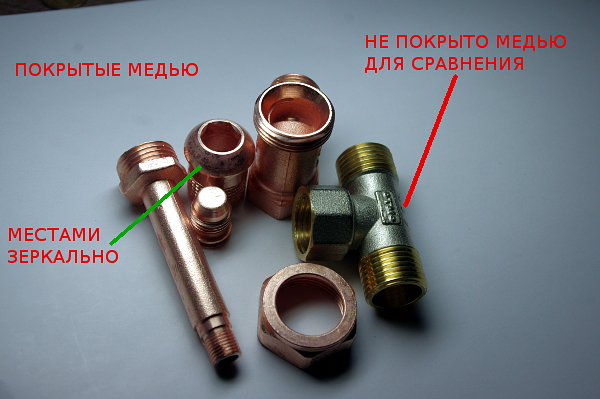

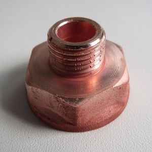

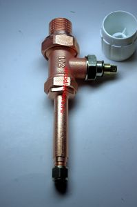

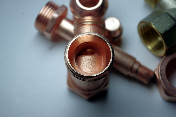

Как сделать крепкое и блестящее медное покрытие. Блеск естественно зависит от первоначальной механической обработки самого изделия, его можно предварительно отполировать и только потом покрывать медью, но в моем случае этого не требовалось, хотя в некоторых местах получились участки зеркального покрытия (на фото передать не представляется возможным, выглядят как пятна)

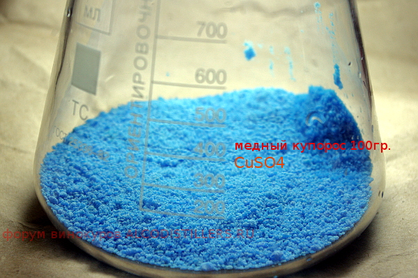

Медный купорос 100гр (16 рублей в садовом магазине).

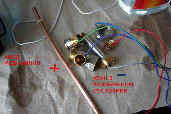

Анод медный, использовался кусок медной трубки, с ним удобней работать

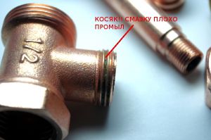

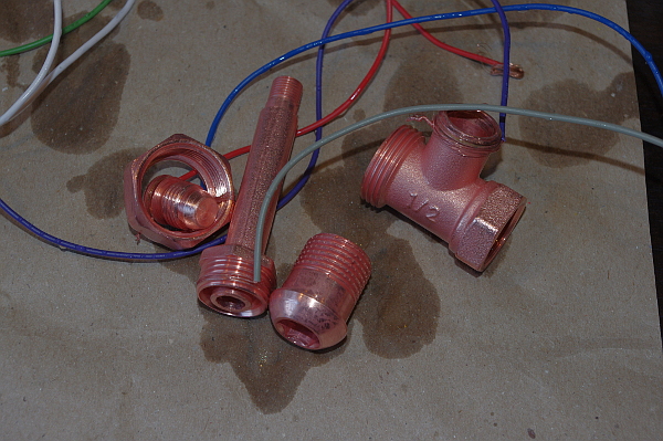

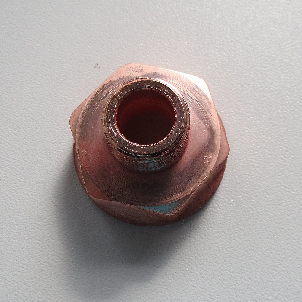

Детали предварительно нужно помыть, в краниках есть смазка, ниже на фото будет обозначено место где я плохо промыл, но оно с наружной части, потому я переделывать не стал... я старался положить слой внутри крана побольше... Удобно мыть моющим средством и старой зубной щеткой... после чего я все положил в раствор гидроксида натрия ... можно было конечно сделать электро-химическое обезжиривание, но мне было лень. Не забываем хорошо промыть детали чистой водой после обезжиривания.
После обезжиривания привязал все детальки к отдельным проводкам, так удобней работать... руками не трогаем! Перчатки нужно надеть....
Процесс нанесения слоя меди.
В отдельную баночку наливаем еще 100мл раствора серной кислоты, провод идущий к покрываемой детали минусовой... На блоке питания выставляем примерно 5 вольт, помещаем анод (плюсовой с медным электродом) в раствор, а деталь предварительно окунаем в раствор серной кислоты на несколько секунд.. активация поверхности очень полезное дело, даже за несколько минут на воздухе латунь и другие сплавы покрываются тончайшей оксидной пленкой, а мы ее снимаем... окунули- сразу перенесли в гальванический раствор и не останавливаясь покачиваем деталь. Очень удобно использовать медную трубку как анод, взявшись обеими руками (одной за деталь, второй за анод) водим ей вокруг детали, подсовываем аккуратно в поднутрения и "затягиваем" тонким слоем меди всю деталь... периодически можно все вынимать и разглядывать... на "зятяжку" уйдет примерно 3 минуты, после чего нужно прибавить напряжение ( в моем случае до 8 вольт) и продолжать наращивать слой меди. Используя анод из куска трубки очень удобно его просовывать в углубления краника... в тонкие поднутрения можно просовывать тонкий медный провод в изоляции, где оголен только его кончик. Так мне пришлось делать на одной детали (переход от крана).
Если слой начинает буреть и темнеть, убавляем напряжение, места с матовой кристаллизацией начнут выравниваться... Также в процессе полезно один раз вынуть деталь и еще раз активировать в кислоте на пару секунд... Полезно "поработать импульсами" вынимая полностью анод из раствора, после чего его отпуская.. Заканчиваем меднение опять на 5-6 вольтах.. На одну деталь уходит примерно 10-15 минут.
После меднения все детальки сразу складываем в стаканчик с дистиллированной водой дабы укрыть свежее покрытие от кислорода, когда все будет покрыто и собрано в одну емкость, нужно насыпать в нее обычную пищевую соду для нейтрализации кислоты, только после этого можно уже все вынуть и помыть обычной водой из крана. Если кислоту не нейтрализовать, все потом позеленеет буйным цветом, так как в покрытии есть микроскопические поры в которых осталась кислота.
