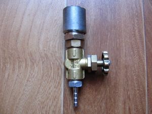

Пришел такой кран, сегодня испытал.
Поставил силиконовое колечко, как на фото.
Обмотал кусочками пенки, чтобы руки не жег.
По сравнению с Фубагом - я бы не сказал, что зааметно лучше, примерно похоже. Но уж купил - теперь буду к нему резьбу 1/4M припаивать, не пропадать же предмету. (пока ставил на соплях)
Или 1/2F, у меня там футорка припаяна, хотя выглядеть дико будет :)
249
Я все равно на него, на резьбу фумку подмотал. Потуже немного работает.

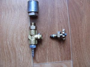

Вчера получил из китая переходы на шланг из 304 нержи с резьбой 1/4. Нашел краник из латуни и получил уже примерное представление как организую отбор на будущей колонне.
Детали сверху вниз: Кусок резьбы 1/2 из нержи толщина стенок 3 мм; футорка 1/2 на 1/4, латунный боченок 1/4; кран латунный, переход на шланг 6 мм из нержи. Думаю кони не двину от такого узла отбора...

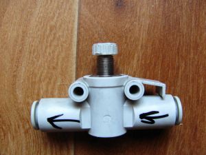

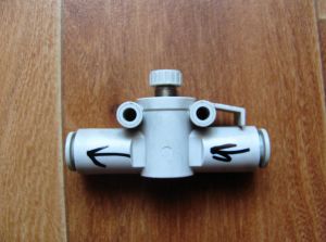

Вот краник от пневматики, 10 оборотов, быстросъемы под шланг 8 мм, на дефлегматор поставлю.

_Михалыч ©:
хороший краник, очень пологий угол у иглы. Вот только с уплотнениями придется повозиться.
Хочу спросить: меня одного смущает, что в графе материалы написано -  "корпус - алюминий"? *SCRATCH*
Игольчатый кран с очень плавной регулировкой
Может не нужно его на отбор ставить?
