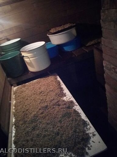

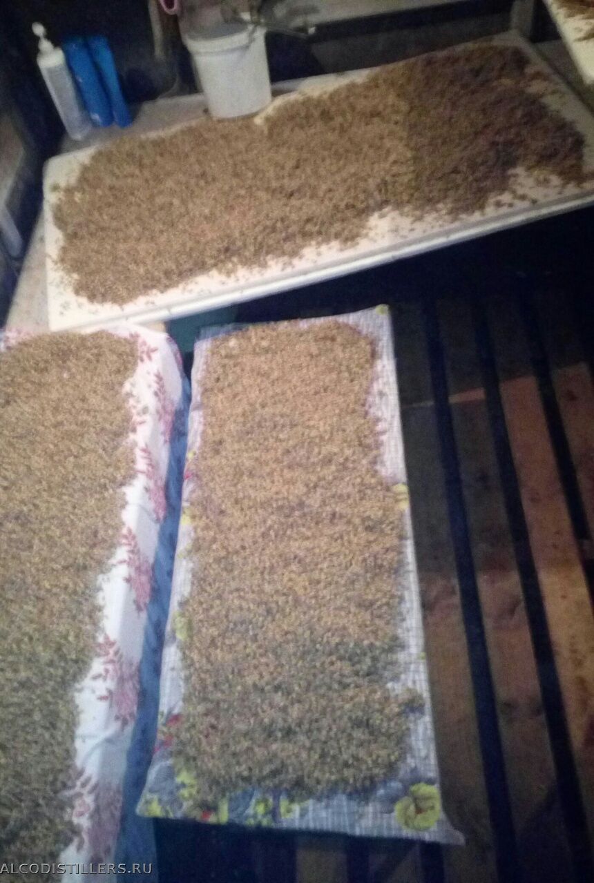

Напроращивал.
Теперь в бане сушу.

Что это будет?
185
Re: Приготовление зерновых дистиллятов в ограниченном пространстве.
bubble-gum,
Ячменный солод, задуман был. На односолодовый вискарь

Вот так усохло.
