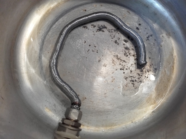

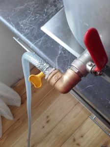

Оборудование.  В качестве заторника- разварника я приобрел алюминиевую кастрюлю, объемом 15л, в которую врезал шаровый кран и фильтр систему из гибкой подводки для воды. Не скажу, что такой фильтр- предел мечтаний, процесс получается не быстрым, но это точно лучше, чем сито. В такой кастрюле на газу можно затереть до 4-х кг засыпи, в зависимости от применяемого зерна. Температуру контролирую по барбекюшному термометру.

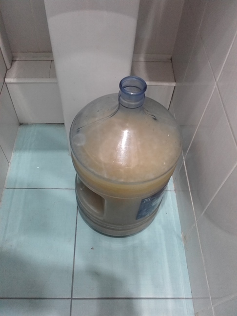

Из заторника отфильтрованное сусло переливаю в бродильную емкость по шлангу, надетому на кран фильтр системы. В качестве бродильной емкости использую 19-ти литровую бутылку от кулера. Такого объема как раз хватает, чтоб отфильтровать сусло и промыть дробину. Раньше бродило под гидрозатвором с отводом газов в окно, последнее время ставлю без ГЗ, на теплом полу в ванной. Вентиляция справляется, запаха нет совсем.

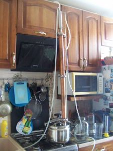

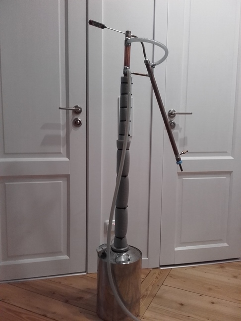

Перегоняю на газу на БК, первый раз в режиме дистиллятора, с открученной царгой. Делал колонну такого размера, чтоб влезала под раздвижную вытяжку. Второй раз в нормальном режиме, высота всей конструкции до потолка. Куб 12 л, брага перегоняется за 2 раза. С одной стороны не удобно, а с другой хорошо. Первый раз заливаю брагу на 3/4, а второй все, что осталось. Во вторую порцию попадает много дрожжевого осадка, т.к. ничего не осаждаю и не декантирую, просто аккуратно лью «из горла», но порция не большая и перегоняется быстро, значит в теории не так много лишнего успеет образоваться за время нагрева. На выходе получаю больше литра продукта за раз.
По просьбам трудящихся могу сделать фото, хотя ничего нового здесь нет. Просто собрал приемлемые для себя решения в одну кучу.

а без гидрозатвора выход по спирту не уменьшится? Дрожжи часть сахара на размножение сожрут же

cern, понятия не имею, с ГЗ не ставил почти. Если дрожжей сразу нормальное кол-во задать, то по-идее все хорошо должно быть.

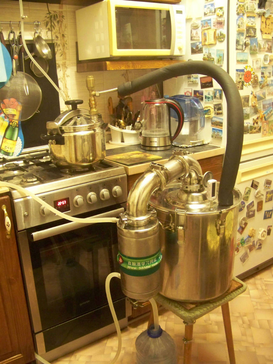

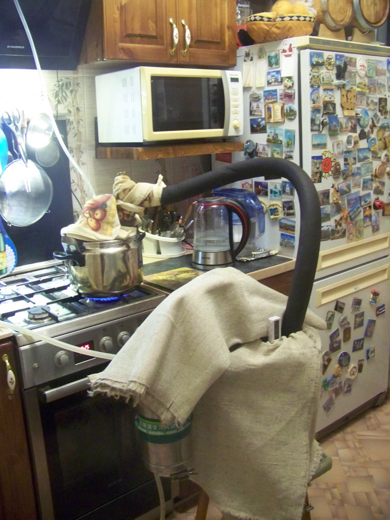

кухня в хрущевке, процесс перегонки зерновой браги
пароген сделан из скороварки, куб 25 литров, барботер разборный из медных трубок, самогонный аппарат китайский с али успел купить до скачка бакса, в парогене поплавок с клапаном по типу советского унитаза, долив парогена из 5 л баклашки, кот. на вытяжке стоит. перегонка 20 л. браги занимает 5 часов от начала до конца, гоню до 5% крепости в струе.
все оборудование храню на балконе, супруга ворчит немного, но пока нормуль)))

Andrey_33, 5 литров свободного объема хватает, чтоб 20 л перегнать?
17 (2016-02-26 10:58:48 отредактировано Andrey_33)
Re: Приготовление зерновых дистиллятов в ограниченном пространстве.
Artem.SHitov, 5 л. свободного пространства в кубе 25 л. хватает для перегонки 20 л. браги.
Из 20 литров браги я получаю ок. 6-7 л спирта сырца (этот объем вычитается из куба), в процессе перегонки парогенератор расходует примерно 1,5-2 л/час, т.е. на всю перегонку (5 часов минус время разогрева 0,5 часа) максимум 9 литров. Итого 9-6 = 3 литра это максимальное увеличение объема содержимого куба.
Нагрев парогена у меня газом на 3 кВт комфорке, ПГ не утеплен, так что КПД не очень.
Кто еще не сталкивался с парогеном, скажу, что ПГ сделать очень просто, я ПГ сделал из своего первого куба. Еще, перегонка с ПГ занимает БОЛЬШЕ времени (в 1,5-2 раза), чем непосредственный нагрев!!!
Раньше еще возился с непосредственным нагревом, но там надо учитывать много разных условий, например дробину еще можно перегонять, а вот мука у меня так подгорела, устал вымачивать куб. ПГ - универсален!!!

фильтр система-это просто гибкая подводка без одной гайки или еще как доработана?
Andrey_33, спасибо.
tymur, фильтр система для пива по образу и подобию )

добавлю фото моей кухоньки. почему то раньше в сообщении не отображается и редактировать нельзя

Andrey_33, "балда" на дистилляторе- кожухотрубник?
22
да, КТ
сейчас заказал ПВК, жду. как обкатаю схему размещения на кухне, выложу фотки
