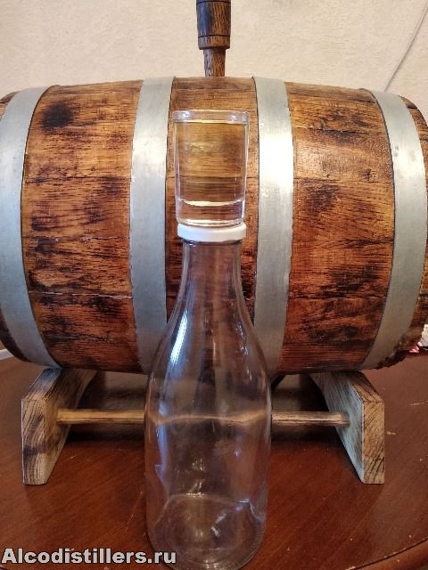

Добрый день! Набираю бурбон на 30 литровую бочку, а тут освободилась 15 литровая. Так, чтобы она не пустовала я ее залил и это было почти 7 месяцев назад. Думал пусть побудет, пока наберу нужное количество поскольку бочка работает уже пятый год. Было до этого где-то 5 или 6 заливок. Первые две 10-11 месяцев, остальные по 6-7. На днях отлил на пробу и был удивлен. Да цвет конечно посветлее чем прежние заливки, но вкус очень и очень понравился. Особенно после доведения до 40%
Вот такого цвета получилось.
А это тот самый рабочий бочонок.
Разбирать, обдирать и по новой обжигать пока не буду. Попробую закинуть в нее подготовленные плашки

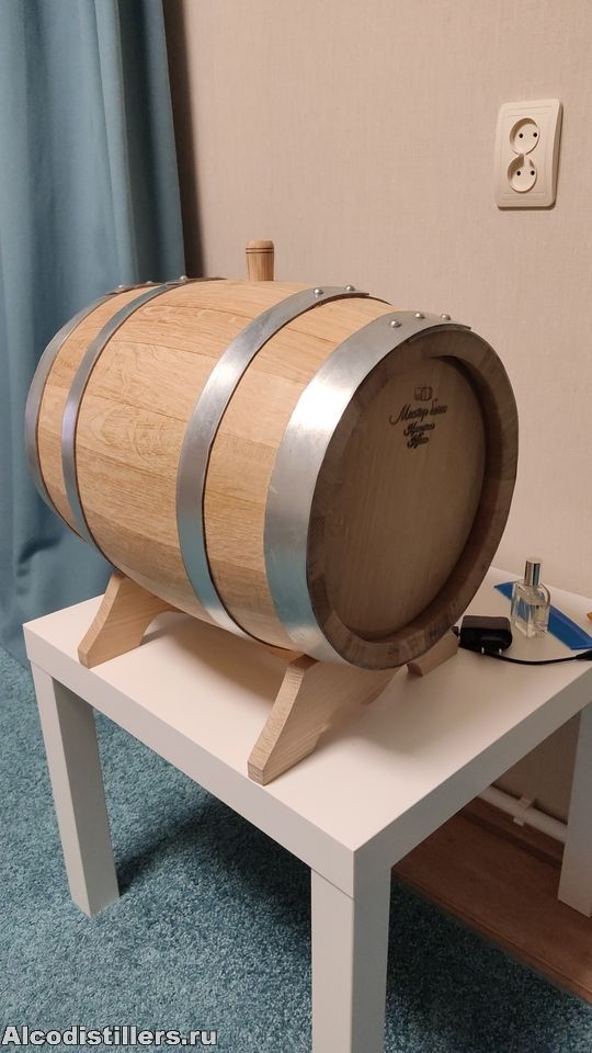

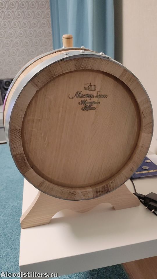

А этот бочонок на 10 литров, средний обжиг. Ставропольский бондарь. Сын задарил на юбилей. До последнего молчал.Получился сюрприз.
Сполоснул кипятком и первая заливка водой с осмоса. Вообще ни где не потекла. Только с одной стороны в уторе слегка намокла. А сейчас уже все и высохло, стоит где-то 8 часов.

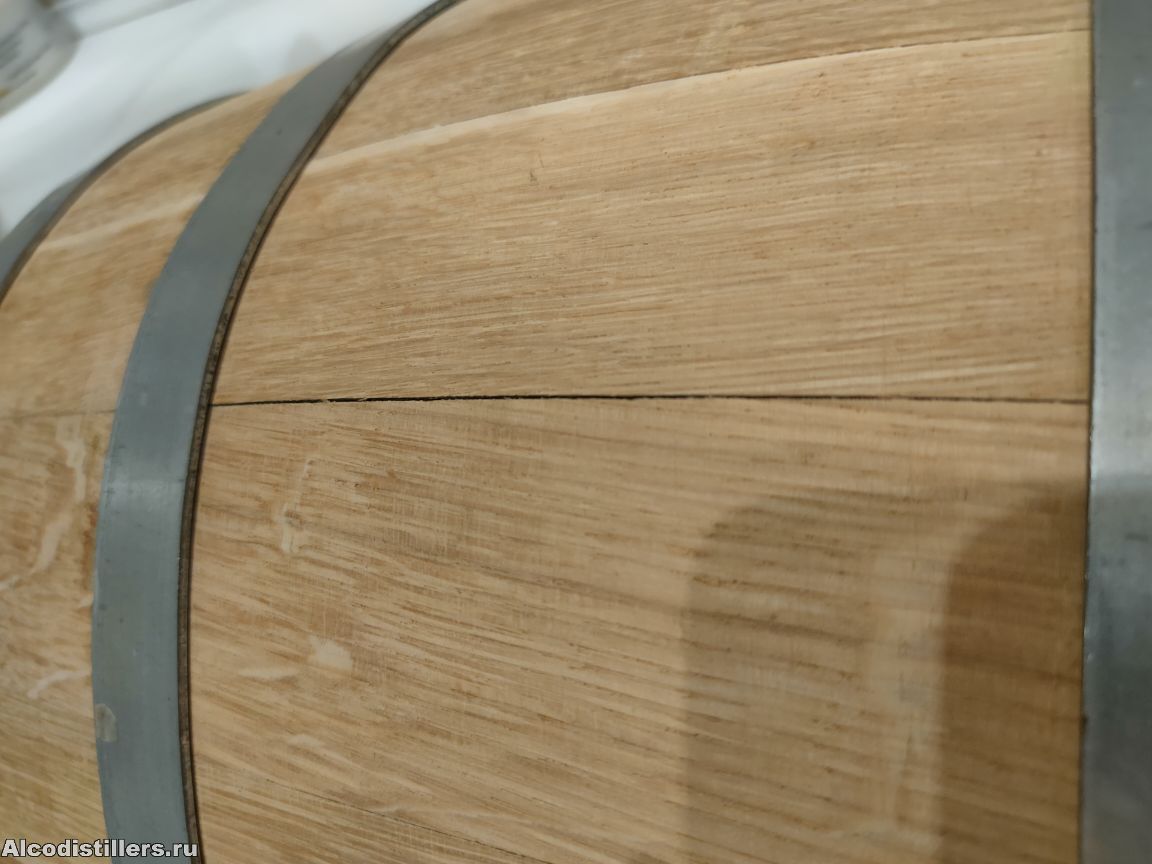

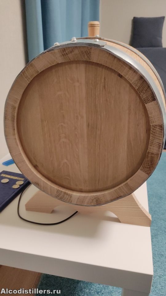

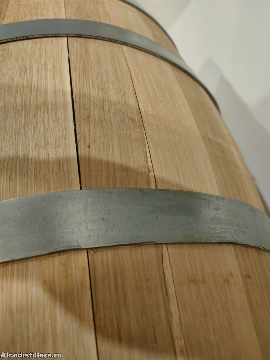

Здравствуйте! Господа, прошу совета. Приобрел бочку 25л. Кипятком ошпарил, залил водой, пару раз сливал - вода прозрачная, течи нет. Вроде и пора заполнять дистиллятом яблочным, но мазолят глаза щели меж клепок. Опыт с прошлой бочкой был отрицательный, текла, долго вымачивалась, так ничего толкового и не вышло (бочку подарили).
Так вот, стоит ли подбивать обручи внутренние, что бы щели уменьшить и если стоит, то бочку подсушить лучше сначала или можно сразу после вымачивания подбить

Масленица, если не течет, я бы не трогал ничего.

Масленица ©:
Масленица ©:
Раз не течет, то не нужно.

Масленица, кипятка литров 5 вылей, заткни и побултыхай, потом открой....
Хороший признак - чпок во время открывания...   Только открывай на горячую, долго не полощи... иначе высверливать придется  :D

Масленица ©:
Была такая же "проблема" на 10 лит. бочке - щель между клепками на 2/3 клепки. Бочку залил один раз кипятком, потом вымочил дня три. Залил продукт. Прошло 2 года - все нормально, через щели между клепками не течет.

Спасибо за ответы! Кипятком полоскал, чпок есть, течи не обнаружил. Сегодня-завтра залью 17 литров 65% яблочного дистиллята,  позже догоню общий литраж до 22-23л. По результатам постараюсь отписать месяца через  3, главное не забыть)

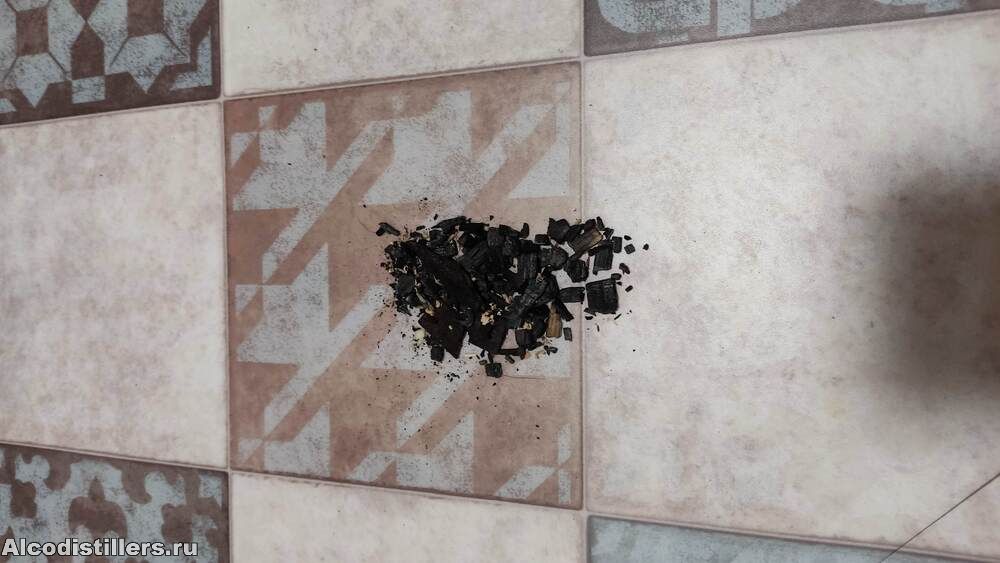

Ну вот и приехала ко мне бочечка под бурбон. 20 литров, сильный обжиг.
Вытряс пригоршню угольков, не совсем угли, темно коричневые.
Толщина клёпки 21 мм.  Между нескольких сверху есть небольшие щели. Пробка не герметична. В остальном вроде все хорошо. Залил кипятком, чпок есть. Потом промыл холодной водой 2 раза. Заполнил бочку водой, течи и намоканий нет, все сухо. До вторника буду вымачивать с заменой воды каждые два дня. Потом отгоню остаток СС и залью 12 литров разведённого до 65% бурбона. Затем по мере готовности дополню, место для бочки приготовил.
