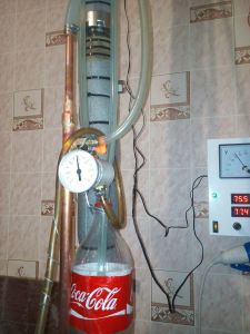

Недавно пробовали какой то хенеси 25-30 лет, вначале был яркий вкус обжаренного дуба, потом совсем другое мягкое послевкусие ,фирма пишет что настаивают на молодых бочках,месяц, два,потом дозревать в старых.Настаивал на обжаренных брусочках, подумалось, что если настаивать на дубе разной прожарки, светлой, средней ,темной, будет небольшой контраст вкусов, и будет поинтереснее ,но в идеале потом нужно отправить дозревать в бочку.      Палочки кладу в 3 литровую банку,туда трубку сброса от РК , 60 градусов, так и бочку вымачивал, отлично получается.

Сброс воды от холодильника , с температурой 50-65 градусов ,в банку трехлитровую с дубовой щепой, брусочками или в новую дубовую бочку, что-бы вымочить, вместо кипячения в кастрюле ,горячая вода течёт 12-16 часов, новую дубовую бочку за раз промыло, а так нужно постоянно менять воду, и долго.
