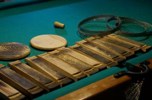

Раскидал я как-то пятилитровку на полу. Часа 3 собирал обратно ))
Помогла вязаная кофта, скомканая внутри бочки, отлично прижимает клепки к обручам, пока все не вставишь. Потом аккуратно вытаскиваешь, и роняешь донце на законное место.
Жена пришла, сказала: расчлененка.
ЗЫ, бочка- сувенирная.

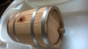

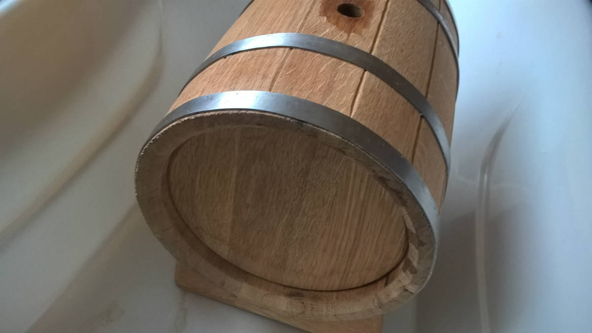

Вчера отпраздновал очередной День варенья. Уже 52-й  :( . Приезжали сын с внуком и невесткой, привезли вот такой подарок:
5 литров.
Ошпарил вчера кипятком, залил холодной водой. Буду вымачивать. Вначале подтекал, сейчас только влажный с одного торца.
Бочонок внутри обожжен. Дерево пахнет кислинкой. Понимаю, критики будет много, но дареному коню, как известно... Будем экспериментировать.
