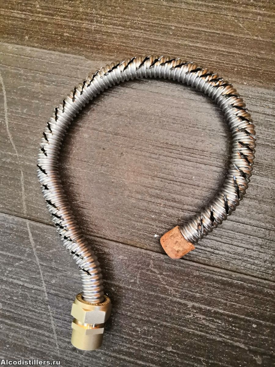

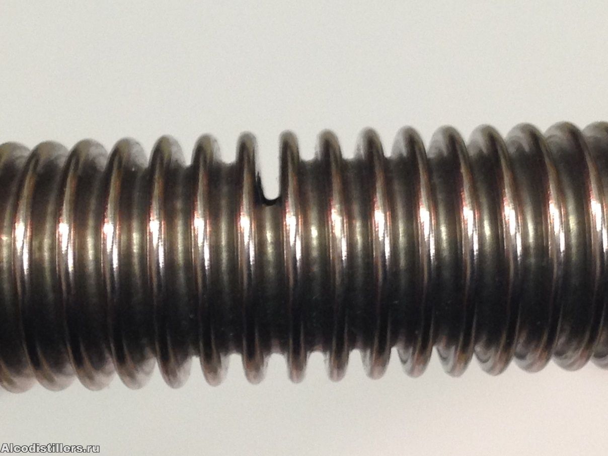

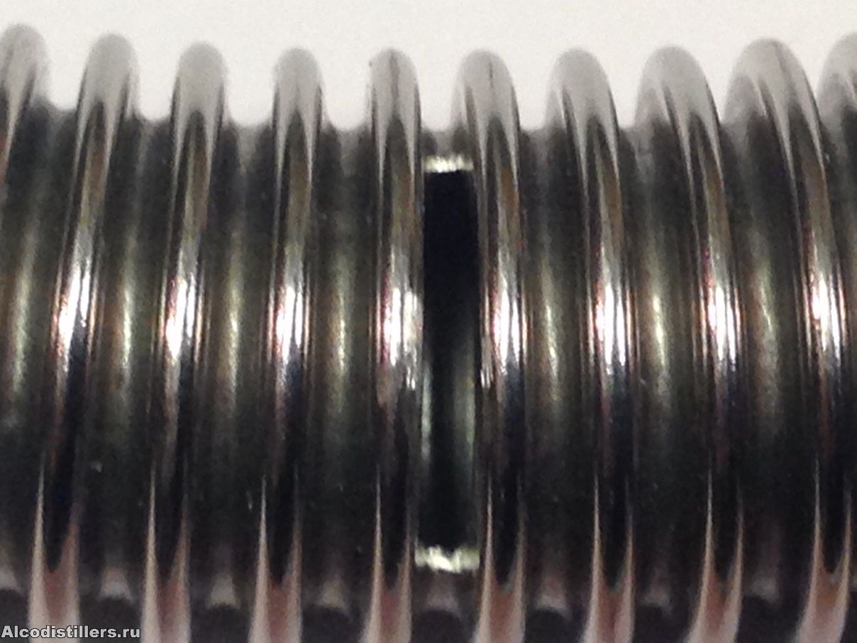

Тоже хотел так сделать, но в итоге получилось немного по другому. Длинна гофры - 700 мм, через равные промежутки сделал 10 пропилов размером 9х1.2. Прикинул, если к центру делать пропилы глубже, то придется распилить гофру насквозь. Поэтому принял решение добавить ещё 4 пропила ближе к центру. В итоге получилось 14 пропилов общей площадью равной сечению паропроводной трубы. Пропилы делал дремелем. Диаметр диска у него маленький, не представляю себе, как это будет выглядеть, если пилить болгаркой.
,что лучше проколоть шилом ( спрашивал выше) или просверлить.
