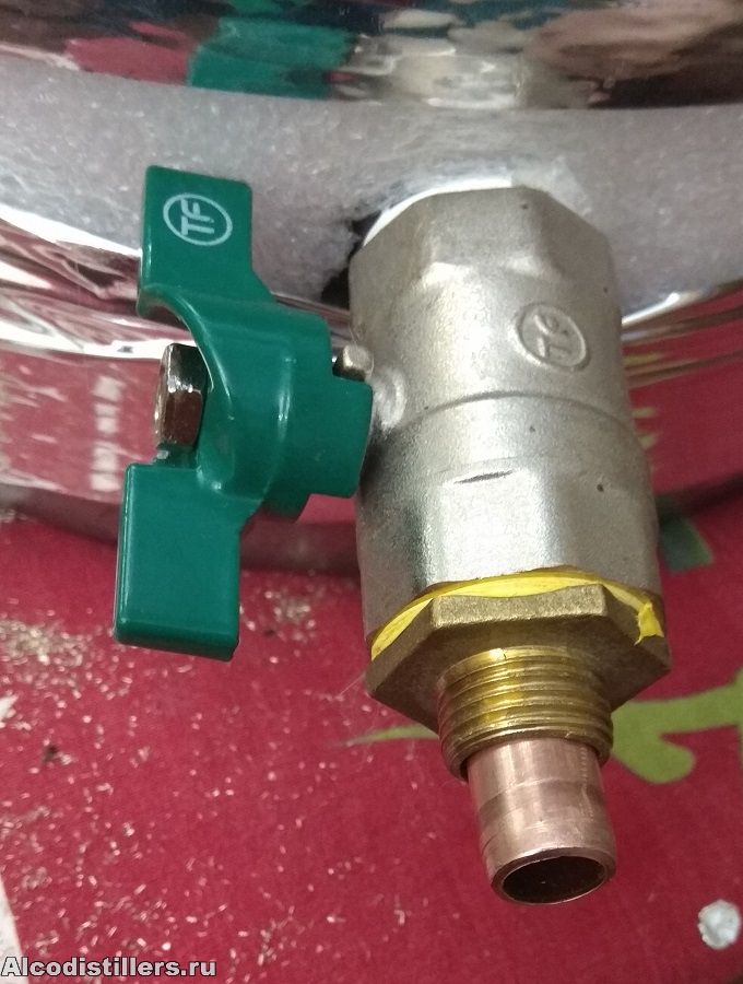

Имеется кран для слива. Аж 1 дюйм! И в нем торчит переходник на 1/2, чтобы прикручивать гибкую подводку для воды. Т.е. дырка в кране - мама не горюй, туда и 18-я трубка медная влетит.
Припаиваем трубку к муфте (или как она называется?), накручиваем, к ней клапан, гофру. и Готово.

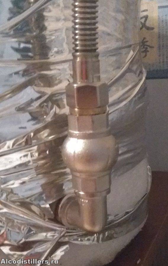

Аркадий, от трубки барботёра (выход из куба) установить отвод 90градусов, накрутить клапан сразу а потом уже мет.гофра
И места меньше и гофру после перегона можно сразу откручивать.

Клапан должен быть на кубе.
Скорее всего, так и сделаю. Только вверх его направлю, как советует devil-arz,

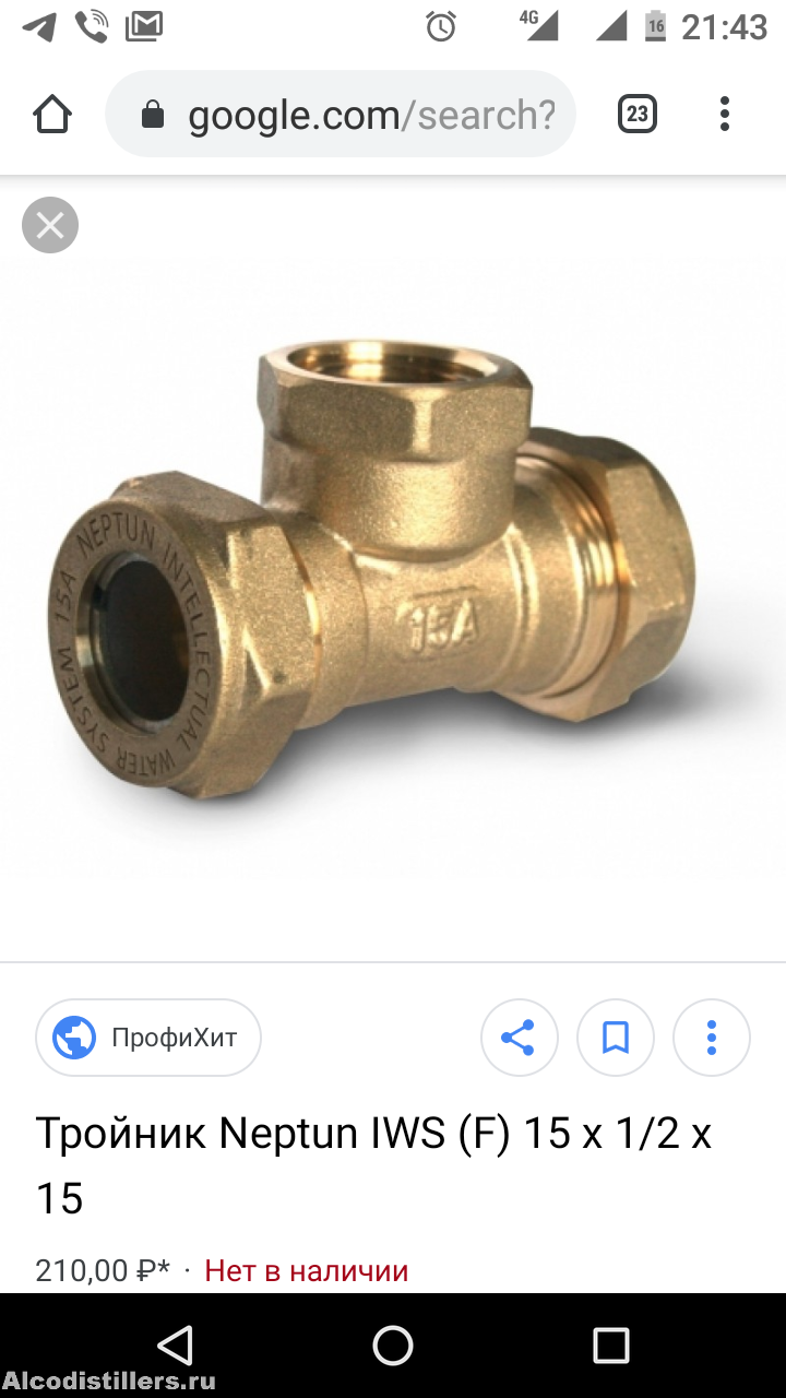

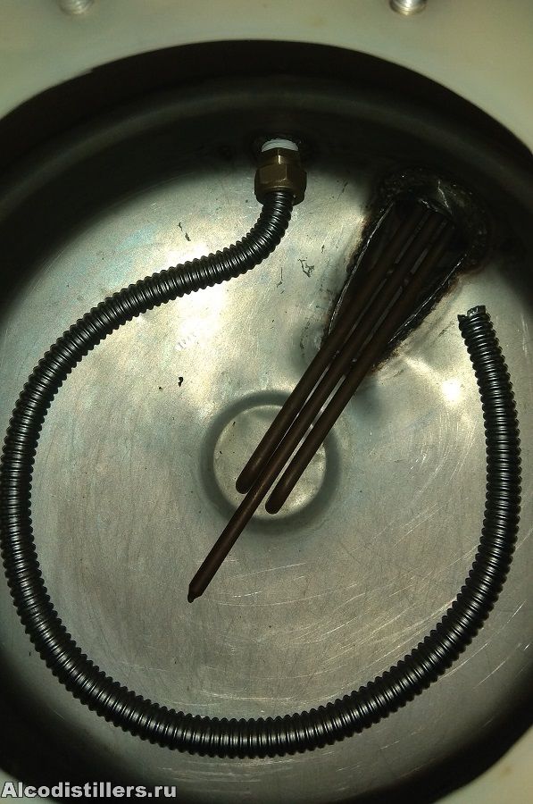

Сделал так в итоге. Есть мысль сделать не крюком, а кольцом. Вкрутить тройник. Но как откручивать? С каждой стороны тройника по американке с гофрой?

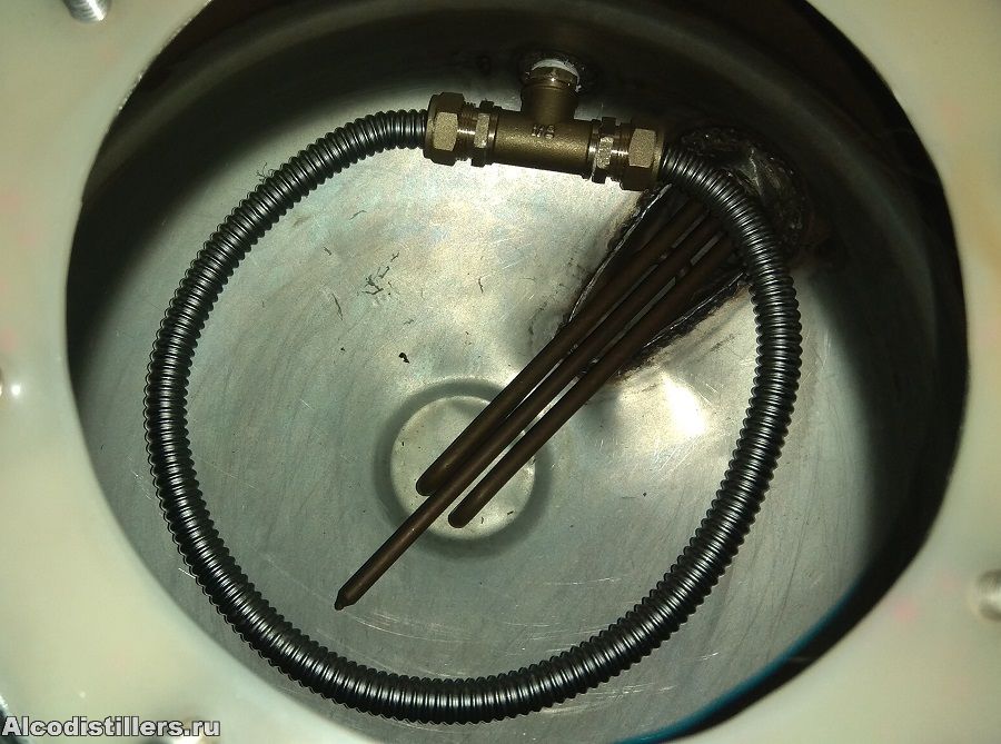

Переделал по-другому (от больной головы...). Вкрутил тройник, в него с двух сторон-фитинги для гофры.
ОЧЕНЬ неудобно завинчивать их. Скорее всего, вернусь к "крюку", как выше.
Skobarek, такой у меня может не "развернуться". Т.е вкрутить не смогу, слишком дно близко. А покупать ещё американку, чтобы тройник на неё присобачить... Ну, не знаю...
Аркадий, а зачем тройником внутри крутить? Снаружи отводом а тройник рукой придерживать
