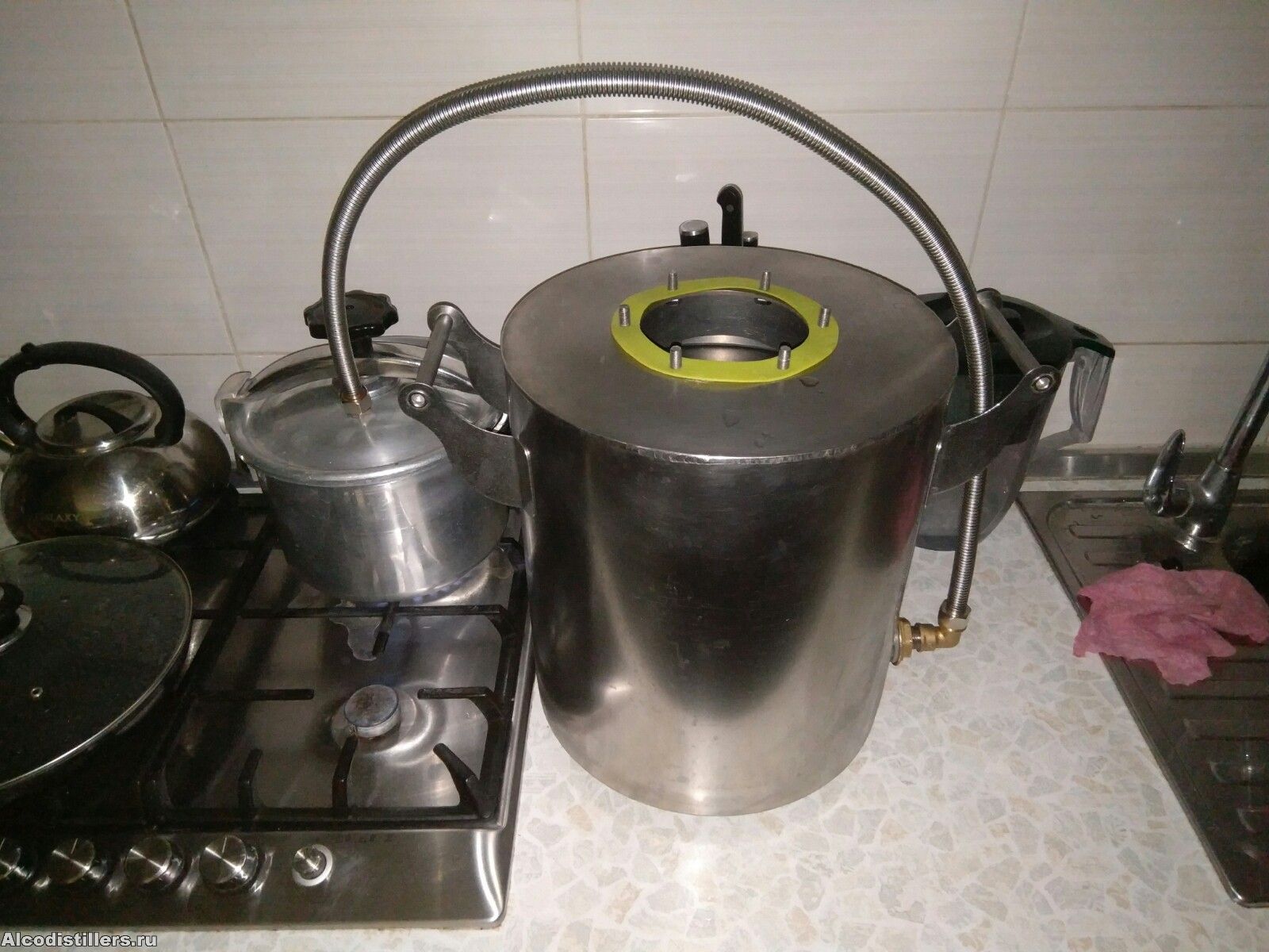

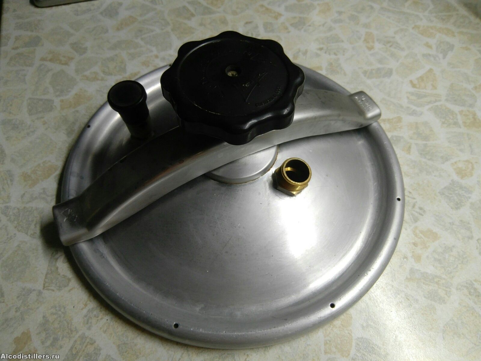

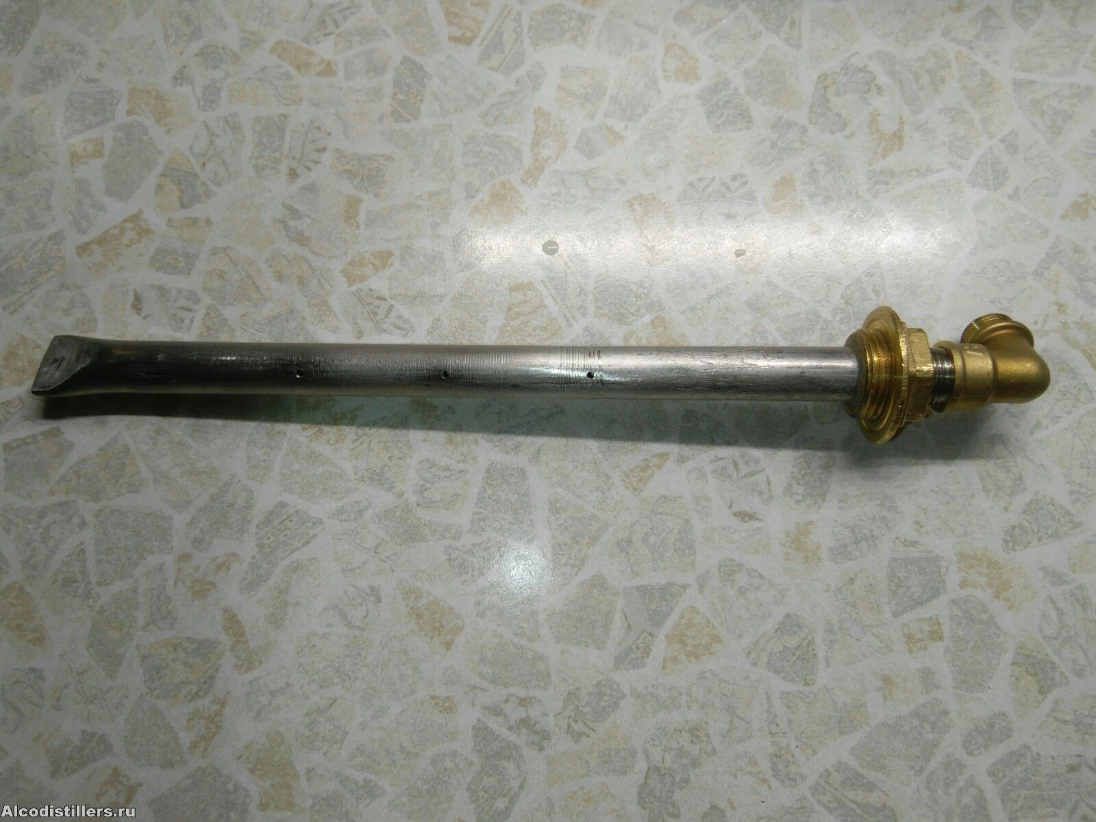

709 (2019-11-06 19:33:32 отредактировано thavron)
Re: Парогенератор- что может быть проще!
Поделюсь и своим опытом создания простейшего парогенератора.
Имея в своем распоряжении куб на 26 литров, в который вварена муфта с внутренней резьбой 1", решил использовать эту муфту для монтажа барботера.
В деревне попался на глаза кусок нержавеющей трубы  диаметром 20 мм, на нем и остановил свой выбор. Заглушил один конец при помощи кувалды, молотка и какой-то матери, с другой стороны нарезал резьбу 1/2". На эту резьбу при помощи льна и нейтрального силиконового герметика накрутил футорку с наружной резьбой 1". Для создания упорной поверхности на футорку навернул контргайку, предварительно сточив ее до нужной толщины. Уплотнил также силиконом и льном. В трубе просверлил 6 отверстий диаметром 2,5 мм.
Вот результат:
Вопрос - где брать пар. Побрел на Авито и зацепил там скороварку на 6 литров за 500 руб. Помыл, прокипятил с лимонкой, проверил - работает (давление создает, прокладка держит). Просверлил 13 сверлом отверстие в крышке и доработал напильником до нужного диаметра. В отверстие встал имеющийся переход 1/2"-3/8", с обратной стороны навернул футорку (контргайку не нашел).
Ну и натурные испытания...
P.S. 6 литров конечно мало, 4 литра выкипают за 2 часа, буду доливать кипятка, благо занимает эта процедура меньше минуты...

710
thavron ©:
Напрасно заглушил, как теперь мыть-то?
711
Димон, так уголок открутить и мыть, душ кстати подключал, хорошо промывается, в общем если припрет резьбу прогоню и заглушку поставлю, просто хотелось меньше контакта с бронзой...
712
thavron, я тоже заглушил. Буду переделывать, мыть неудобно.
713
мыть неудобно.
В чём неудобство?
714
Аркаим, сквозную трубку намного удобней промыть, чем заглушенную с одной стороны.

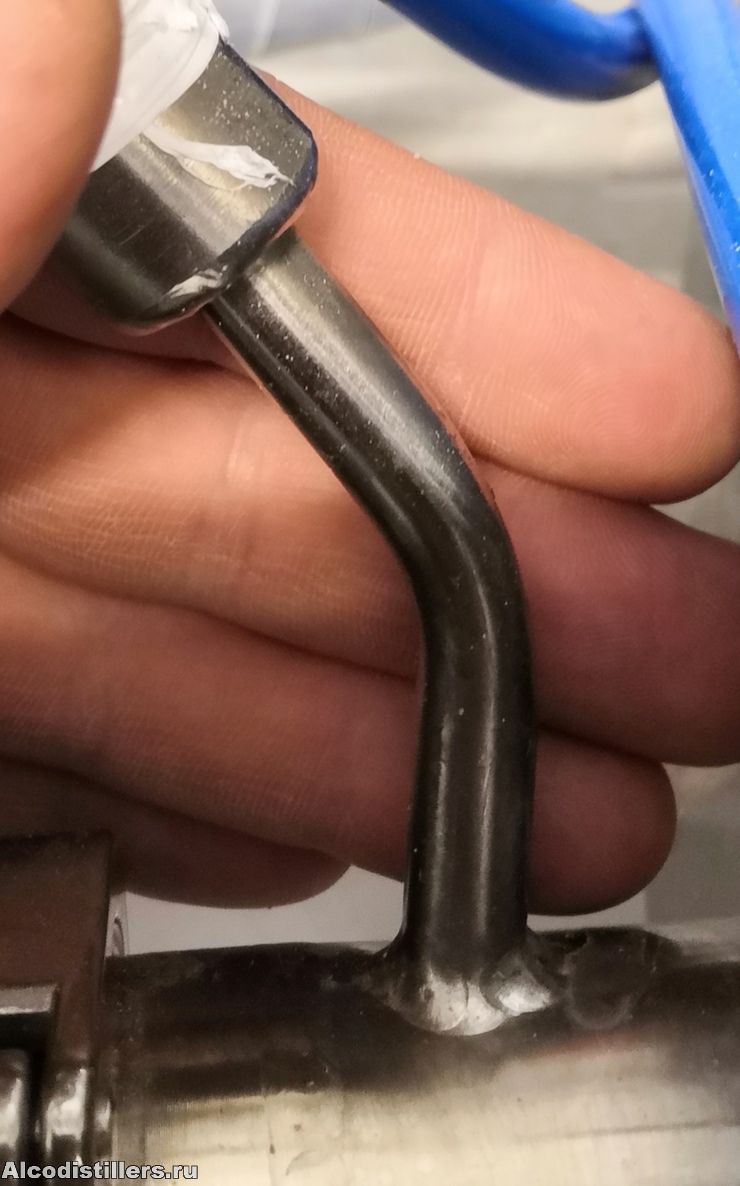

718 (2020-03-03 13:18:07 отредактировано nagdan)
Всем привет!
Мужики, нужен совет.
Хочу в куб приколхозить пароген. Есть такой доп.вход в низ куба (на фото видно) диаметр трубки около 0.5 см. Можно ли через такой диаметр пускать пар, не создаст ли это сужение лишнее давление?
    size: 224.83Кб type: jpg
719
nagdan ©:
диаметр трубки около 0.5 мм
Наверно опечатка, скорее всего 5мм?
nagdan ©:
Я бы не рискнул.
720
st ©:
Я бы не рискнул.
Да, см, конечно. Исправил.
721
nagdan ©:
У меня паропровод реализован в виде водопроводной подводки а там внутренний диаметр фитинга то же около 5-6 мм. Одно время ТЭН на 3 кВт стоял и полет нормальный. Манометр на парогене околонулевое значение показывал. Так что думаю 5-6 мм нормально. Только не забываем про установку подрывного клапана. Это обязательное условие.
