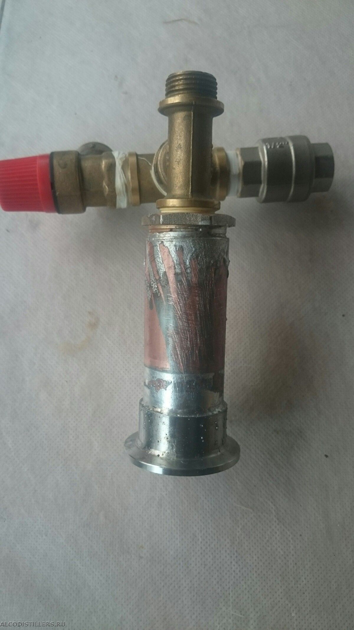

Надоело мне постоянно крутить фумку на зерновых, решил прилипить кламп
вот как получилось! Знаю,у многих так сделано,но у меня то не было ! Ну ощень удобно!

Re: Парогенератор-что может быть проще!
Аркаим, есть такой фитинг-с одной стороны кламп, с другой полдюймовая резьба. У меня на таком сделано.
Не могу сфоткать, камера на телефоне после утопления сдохла...

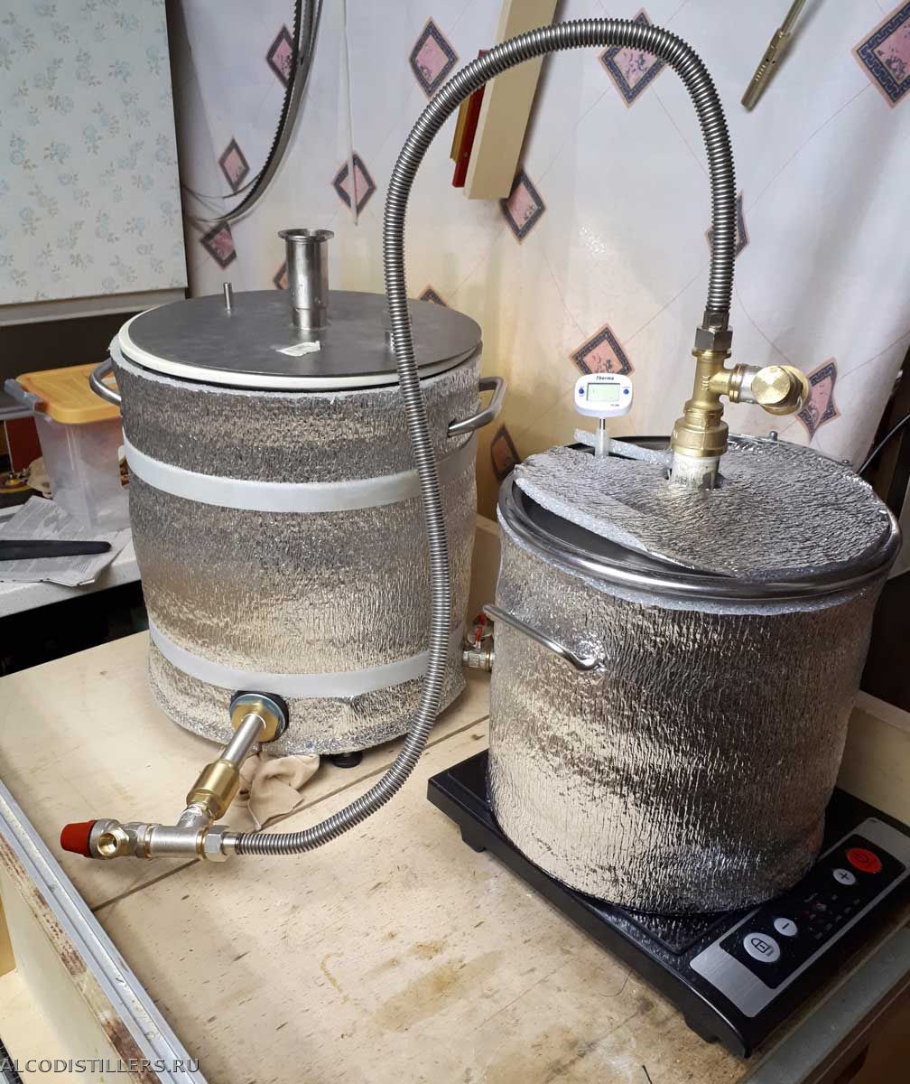

Заработало! *DA*  Гофру утеплить надо еще. Вода нагрелась до 107,8°, больше не поднимается. Плитка 1800 Вт всего. Продырявить кастрюльку и ТЭН мож ватт на 2500.
Вода в кубе начала закипать минут через 40.
Gerundey ©:
Многовато вроде. Нужно давление посмотреть.
Gerundey ©:
Т.к. обычно в кубе у нас не вода, то нагревается быстрее.
372 (2018-12-04 22:01:36 отредактировано Gerundey)
Многовато
Упс, очепятка!  101,8° конечно.
373
Gerundey ©:
101,8° конечно.
До 103*С у меня доходило, но начинаю снижать мощность. 101-102*С нормально.
374
Ок! Пока не буду кастрюльку ломать. Посмотрю как в реальных условия будет работать.
375
Gerundey ©:
Не забывать про запас емкости в кубе равному двум объемам отобранного дистиллята. Реально меньше, но лучше подстраховаться.
