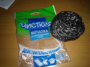

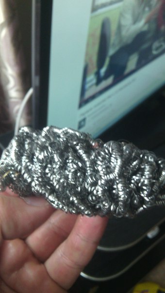

В итоге купил вот такие
Используются на кухне. Не ржавеют.

Мне такое мочало не нравится...рассыпается быстро, затыки от него бывают так как мягкое. Беру мочалки крупные сеточкой, они в бублик свернуты... разворачиваются как чулок и внедряются в трубу легко вращением ...можно чулок в чулок всунуть если диаметр трубы большой

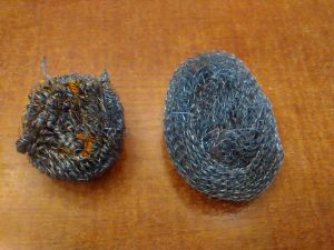

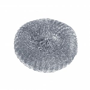

Купил на проверку две мочалки. Замочил в простой водопроводной горячей воде. Пролежали пару суток. В итоге одна конкретно заржавела, а вторая лишь потеряла блеск, стала матово серой.
Вторая с виду точно такая же как в посте https://alcodistillers.ru/forum/viewtop … 027#p46027
Я так понимаю вторая вполне подойдет?
Лично мне такие больше нравятся, но она рассыплется в труху... довольно быстро.
Sergey.Ignatovich, у меня такие же. Прекрасно работают второй год. Не ржавеют. Этот бублик нужно изнутри раскрутить в цилиндр и смять в колбаску. Длинна колбаски около 30 см.
