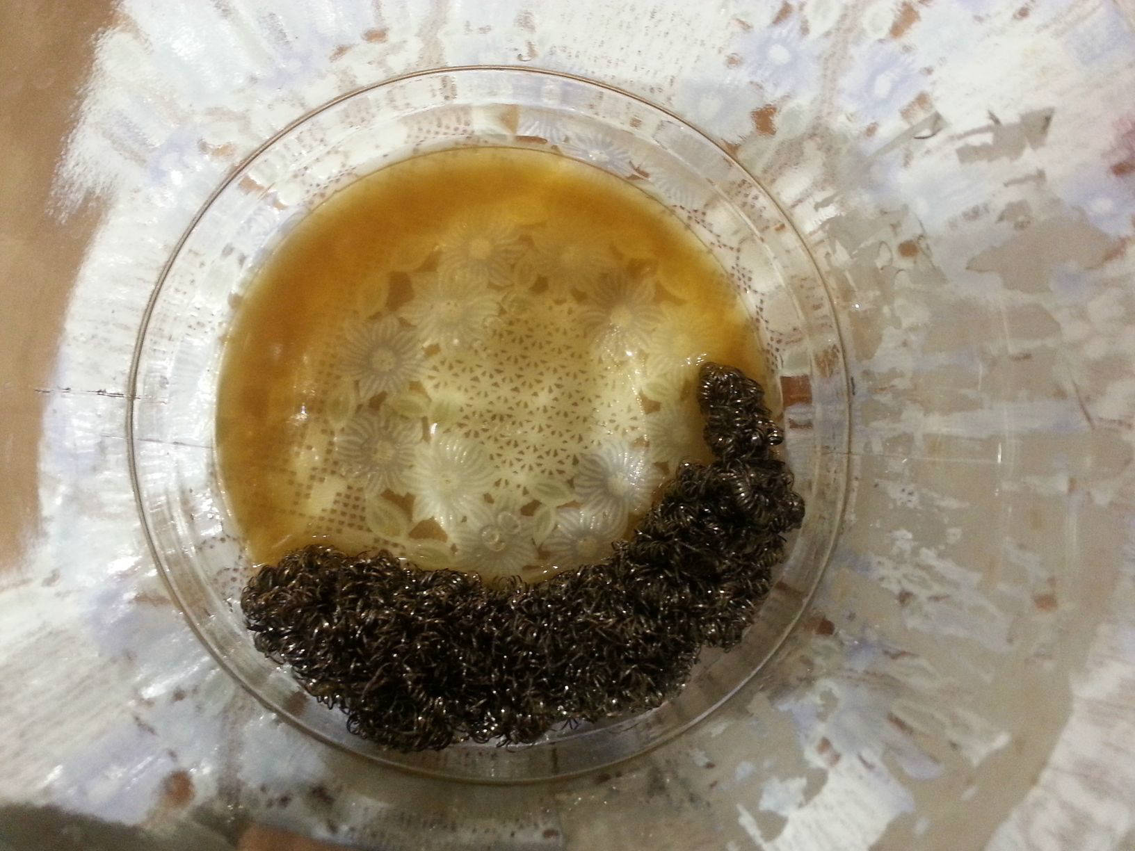

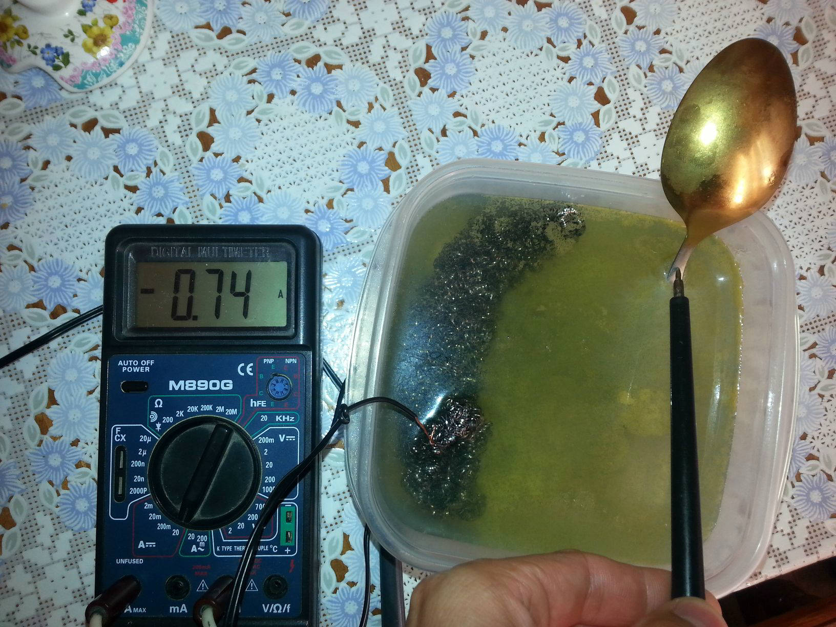

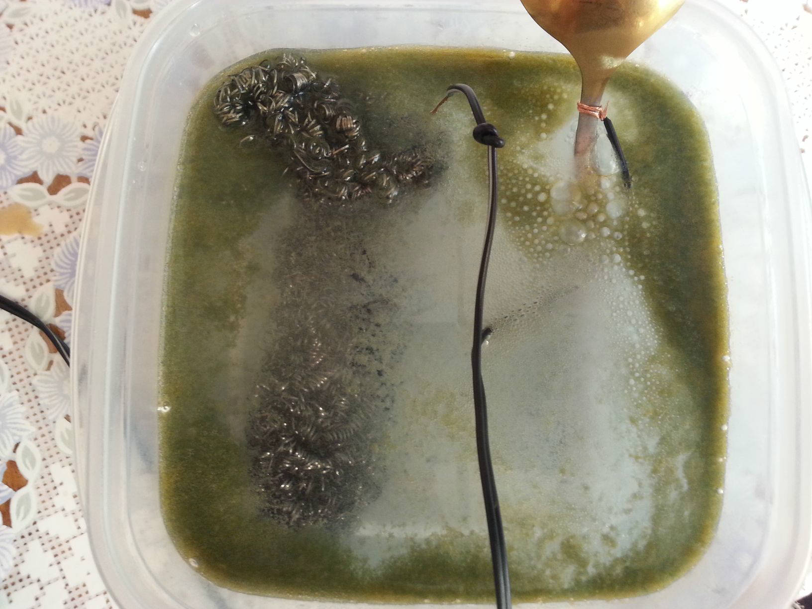

В диэлектрическую ёмкость с водой добавить соли (на глаз), я добавил 1 ст.л. на 0,5 литра. Размешать. Положить в ёмкость мочалку и любой нержавеющий кусок металла, я использовал столовую ложку.
От любого источника постоянного тока напряжением 3-12 В подать плюс на мочалку (анод), минус на ложку (катод). Ток приличный, у меня при 3В чуть меньше ампера было.
Ждём минут 15-20.  Пошёл процесс.

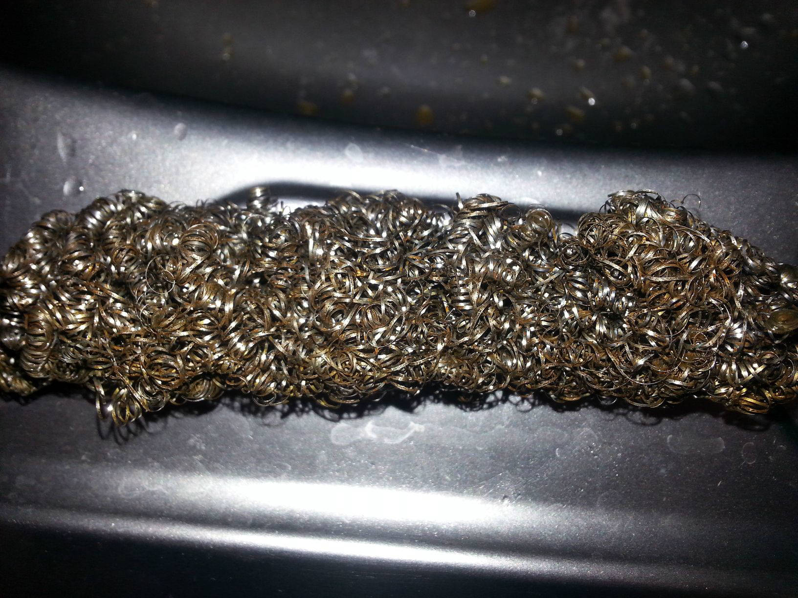

Вытаскиваем мочалку, промываем и оставляем мокрой минут на 30-40. Через некоторое время получаем результат.
Без погонов видно, что мочалка ржавеет.

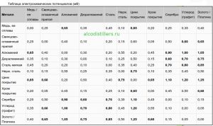

Судя по таблице, у кого нержавеющая стойка на РК ,им нужны нержавеющие мочалки ,у кого из меди - медные, иначе гальваническая пара ,и какой то из них выполнит роль жертвы  ( на морских судах вешают электрод, вроде из магния ,он снижает коррозию в разы ).
"Катодная защита — это электрохимическая защита от коррозии, основанная на наложении отрицательного потенциала на защищаемую деталь. Катодную защиту, как правило, совмещают с нанесением защитных покрытий.
Сдвиг потенциала защищаемого металлического объекта осуществляется с помощью внешнего источника постоянного тока (станции катодной защиты) или же соединением с протекторным анодом, изготовленным из металла, более электроотрицательного относительно объекта. При этом поверхность защищаемого образца (детали конструкции) становится эквипотенциальной и на всех её участках протекает только катодный процесс. Обусловливающий коррозию анодный процесс перенесён на вспомогательные электроды. Отсюда названия — жертвенный анод, жертвенный электрод.
Катодная защита была впервые описана сэром Гемфри Дэви в серии докладов, представленных Лондонскому королевскому обществу по развитию знаний о природе в 1824 году. После продолжительных тестов впервые катодную защиту применили в 1824 г. на судне HMS Samarang."
Анодные протекторы из железа были установлены на медную обшивку корпуса судна ниже ватерлинии, что значительно снизило скорость корродирования меди."
